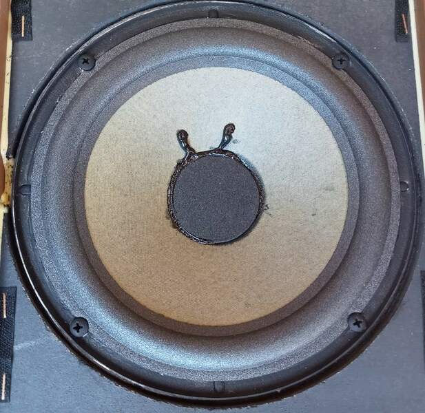

JureAR Inviato 6 Gennaio 2023 Autore Condividi Inviato 6 Gennaio 2023 Woofer serie 2 e derivati... Nel 1957 AR introduce il secondo modello di altra fortunata serie, nasce quindi la AR2, progenitrice negli anni di tutti i diffusori Acoustic Research con il woofer da 10", sotto un AR2 del '59 sopra la successiva AR2x (in questo caso si introduce la famosa x ad indicare il cambiamento/miglioramento introdotto) datata '70. I primi woofer prodotti erano come quelli delle AR1 progenitrici con il cestello in spessa fusione di alluminio, grosso magnete in Alnico, nel cono invece presentava polpa a trama fitta, ma sottile nello spessore (come anche poi il cono delle successive '58 AR3 )e le classiche nervature concentriche, la sospensione era in tela trattata a sigillarla dalla perdita di aria, il parapolvere piatto, spesso anche lui a tenuta ermetica. Sia il cono che lo spider erano su supporti ad anello in masonite dello spessore di 3,5 mm. Il diametro effettivo della spessa flangia in alluminio arrivava ad 11" ed i fori per fissaggio erano in n° di 6 , sotto un woofer di AR2a del 1963, identico a quello contemporaneo della prima AR2) L'evoluzione successiva, peraltro compatibile come ricambio per le serie precedenti vede l'introduzione della flangia in acciaio, sempre di 11" e 6 fori, con diverso magnete, sempre in Alnico, diverso cono e sospensione in foam, sempre parapolvere piatto. Sotto esemplare di AR2x del '70, il woofer ha data 26 NOV 1969 Non è una bella foto, ma si apprezza la flangia larga Arriviamo ora al woofer delle AR2ax: quì cambia il solo cestello che arriva alla dimensione corretta e definitiva da 10" e fissaggio in n° di 4 fori sulla flangia. sotto un woofer AR2ax del '72 A meglio illustrare il confronto tra i due tipi essenziali di woofer (distinguibili per essere non intercambiabili...era disponibile anche una flangia fornita da AR per adattare i nuovi woofer al diametro maggiore, permettendone il montaggio ad esempio per una AR2 quando non più disponibile il ricambio originale!!) Successivamente il woofer da 10" ha ricevuto un diverso magnete (sempre quadrato fino a fine produzione), non più Alnico, ricevendo la denominazione ufficiale di 200004. Successivi passaggi vedono poi l'introduzione di variazioni, con l'introduzione di parapolvere a forma semisferica in tessuto prima, materiale plastico sempre a tenuta ermetica. La sospensione attorno ai primi '80 vede l'attacco interno sottocono, precedentemente sopra. Nelle foto sotto, il woofer è un 200040-0 dell'82 appartenente a mia coppia di AR48S...vista retro è identico al woofer delle AR2ax successive all' Alnico Anteriormente si apprezza l'esterno cono libero dalla sosp. ed il parepolvere semisfericoin tessuto trattato. Tutti questi woofer hanno caratteristiche timbriche ed elettriche simili, resistenze tra 5,6 e 6,8 ohm, il finale 200040-0 è rimasto chiaramente come ricambio originale per tutti i modelli precedenti (se serve un woofer, bisognerebbe se non lo stesso per mese ed anno prenderli in coppie matchete (colpa di Crocetto!!). Qualsiasi modello di AR con woofer da 10" suonerà esattamente AR...tranne per i woofer delle AR92/ AR90, dove è stato introdotto il woofer da 10" a 4 ohm con n°200033, caratterizzato in questo caso da magnete maggiorato e rotondo, cambiato anche il parapolvere in materiale plastico che purtroppo degrada con gli anni La successiva produzione dopo chiusura in USA è proseguita in Giappone da Tonegen ai nimeri identificanti i modelli viene aggiunto un 1, cambiano leggrmente cestelli, magneti e coni ma le caratteristiche elettriche e sonore rimangolo sempre quasi sovraponnibili alla produzione precedente, continuando ad essere fornita la produzione TNG come ricambio ufficiale per la produzione odierna e precedente!. Gli ultimi woofer da 10" presenti nelle AR48s, derivate AR48B ed LS, una saga iniziata nel 1957 e terminata nel 1984. 1 1 Link al commento https://melius.club/topic/11755-ar-acoustic-research-facciamo-chiarezza/page/6/#findComment-695072 Condividi su altri siti Altre opzioni di condivisione...
