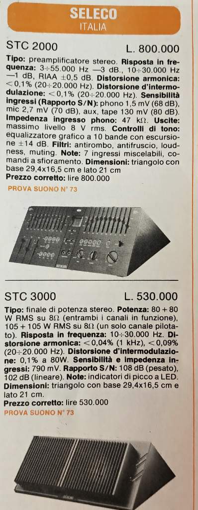

Velvet Inviato 14 Dicembre 2022 Condividi Inviato 14 Dicembre 2022 Leggo un po' di confusione nel thread. In ambito hifi Seleco progettava e produceva in proprio solo gli ampli {integrati ma anche due coppie di pré finale) e i tuner (due o tre modelli). Le casse, di produzione italiana con componenti europei erano fatte fare fuori. Il resto era roba oem rimarchiata, per lo più Hitachi e Sanyo. A parte il cdp101 Sony. PS il proprietario dell' stc 3000, di cui possiedo il trittico piramidale, su cui il buon Franco ha perso tempo sono io. Il marchio Rex veniva usato nel basso di gamma da Zanussi Elettronica per il mercato italiano. 1 Link al commento https://melius.club/topic/11773-coordinato-rexche-roba-%C3%A8/page/3/#findComment-672678 Condividi su altri siti Altre opzioni di condivisione...

baland61 Inviato 14 Dicembre 2022 Condividi Inviato 14 Dicembre 2022 coppia pre finale da Annuario Suono 1979 Link al commento https://melius.club/topic/11773-coordinato-rexche-roba-%C3%A8/page/3/#findComment-672717 Condividi su altri siti Altre opzioni di condivisione...
Fabio Cottatellucci Inviato 14 Dicembre 2022 Condividi Inviato 14 Dicembre 2022 @baland61 Ispirazione Nakamichi... Link al commento https://melius.club/topic/11773-coordinato-rexche-roba-%C3%A8/page/3/#findComment-672730 Condividi su altri siti Altre opzioni di condivisione...
madero Inviato 14 Dicembre 2022 Condividi Inviato 14 Dicembre 2022 Anche Yamaha aveva qualcosa del genere credo disegnato da Mario Bellini che ha lavorato per Brionvega, altro marchio del gruppo Link al commento https://melius.club/topic/11773-coordinato-rexche-roba-%C3%A8/page/3/#findComment-672743 Condividi su altri siti Altre opzioni di condivisione...
