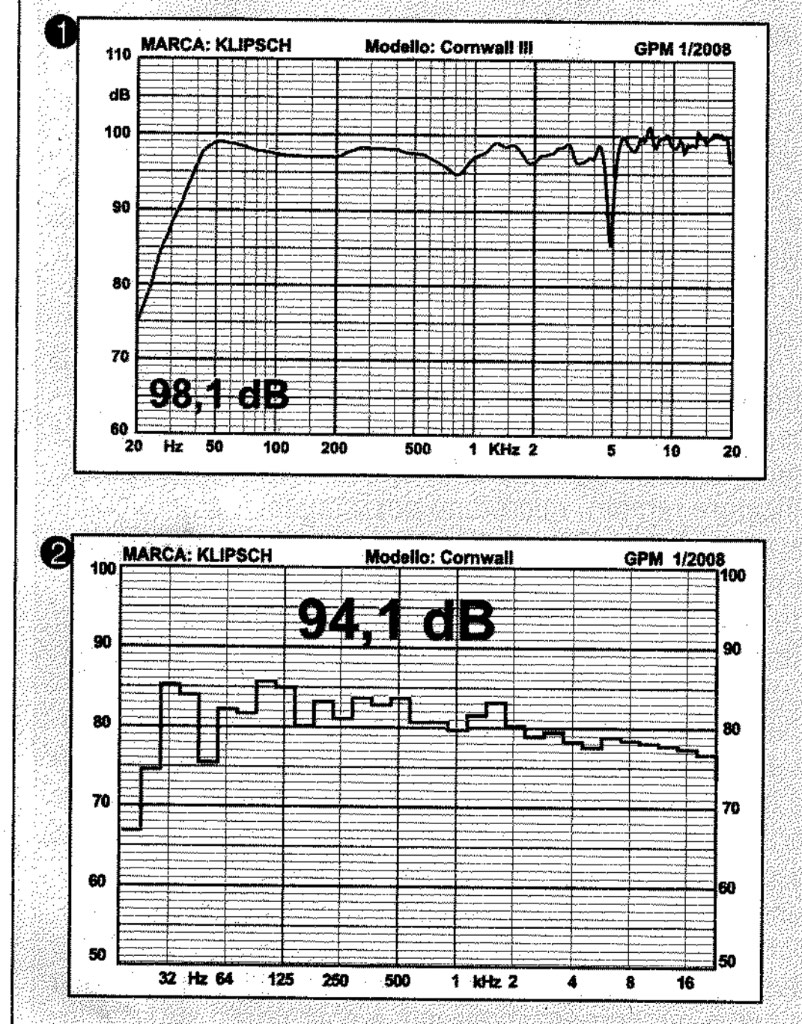

1 ora fa, Collegatiper ha scritto:
Credo che possa arrivare in ambiente a 30 Hz abbastanza pieni ovviamente con grande efficienza
I 30Hz in ambiente abbastanza pieni sono un po' un'utopia per quella cassa...
Forse in angolo e pure assai attenuati
https://melius.club/topic/11786-un-consiglio-andate-da-hifi-di-prinzio/page/5/#findComment-673836

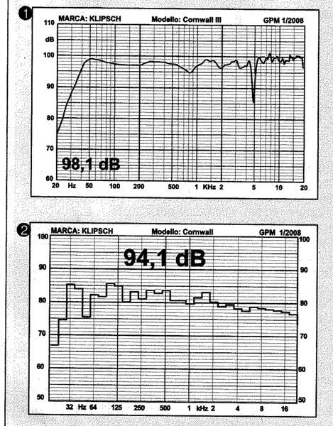

51 minuti fa, Ashareth ha scritto:
Chissà, se prendo per buona la risposta in ambiente delle Cornwall III su AR (con un solo woofer e credo più piccole) potrebbero anche esserci…non saprei in che posizione le hanno messe per misurarle però (mancanza abbastanza costante di AR, a parte alcune prove recenti).
https://melius.club/topic/11786-un-consiglio-andate-da-hifi-di-prinzio/page/5/#findComment-673906
