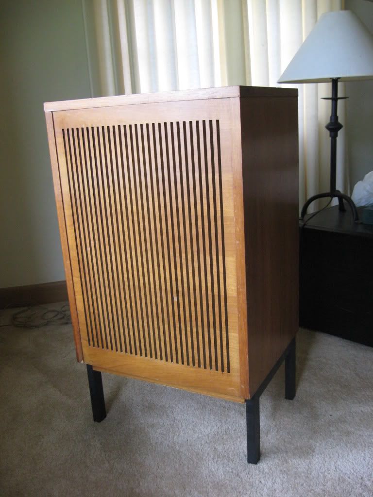

Anni 60. Probabilmente inutili. Ma piuttosto eleganti (due comodini in bel legno). Il venditore ne magnifica i magneti in alnico (ma all'epoca penso fossero tutti cosi). Dati di targa 20-18k, 4 ohm, 30 w. Immagino sia lo stesso genere delle vecchie philips. Suppongo sia un suono antecedente a quello dell'esplosione dell'hi fi. Magari col quad 303..estetica superiore alle prestazioni?

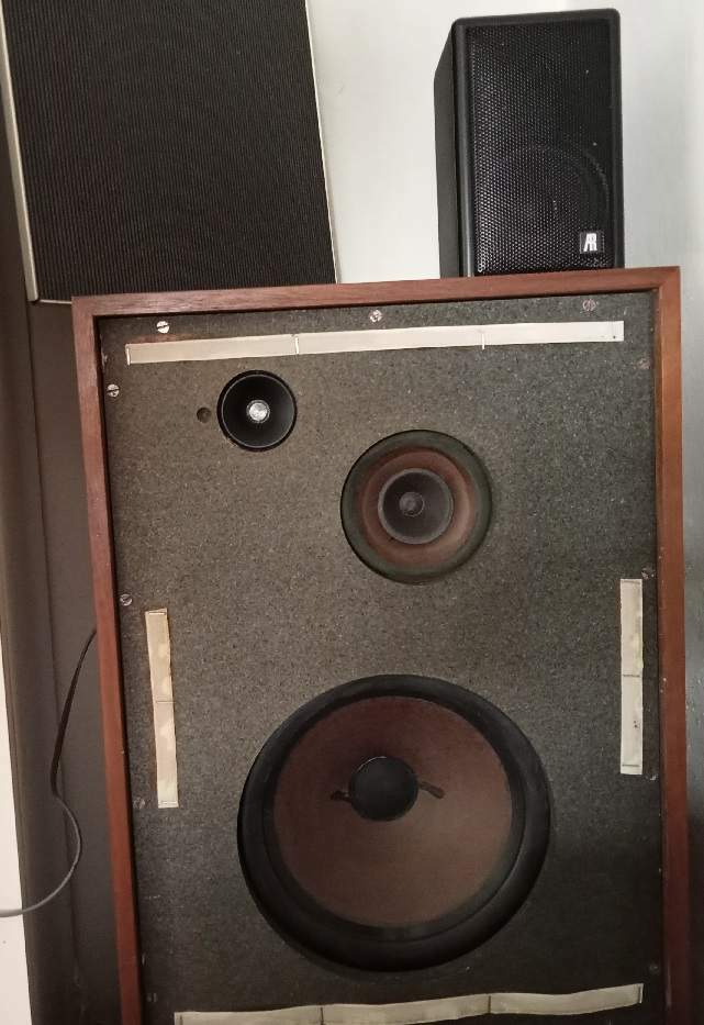

Sotto mio esemplare di Philips 22RH480
Si apprezza il coral, angolo alto a sx il bel AD5060M doppio cono ed il woofer  da 10" con magnete in Ticonal e classica sosp. in gomma. Diffusore di dimensioni medio/grande.

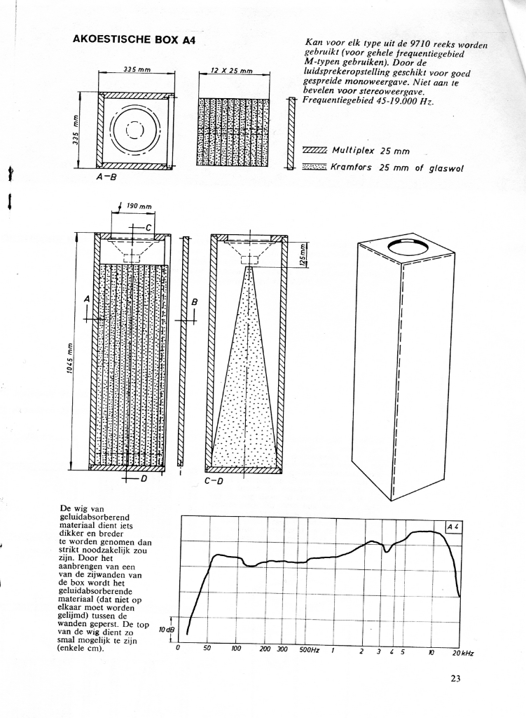

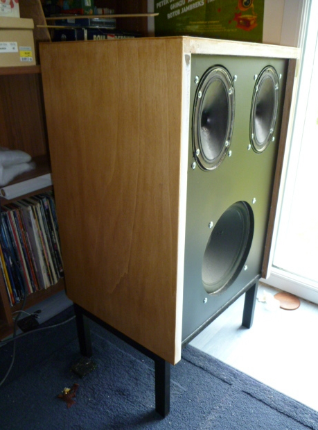

L'ultima coppia di 9710M che conservo è in cabinet Gemco, ventilato con volume di 40 lt. (anche questo è progetto Philips, sotto uno dei piani di cabinet a progetto Philips...non quello a maggior volume!
