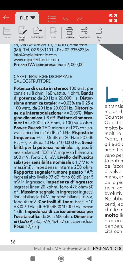

Amministratori vignotra Inviato 14 Dicembre 2022 Amministratori Condividi Inviato 14 Dicembre 2022 @Cep63 sembra un problema di distorsione da voltaggio troppo alto in uscita dallo streamer visto che la precedente sorgente in bilanciato non dava problemi. Link al commento https://melius.club/topic/11822-mcintosh-ma252-gracchia-%E2%80%A6sos/#findComment-673430 Condividi su altri siti Altre opzioni di condivisione...
NickMaro Inviato 14 Dicembre 2022 Condividi Inviato 14 Dicembre 2022 Esatto, questo manda in distorsione il pre. Link al commento https://melius.club/topic/11822-mcintosh-ma252-gracchia-%E2%80%A6sos/#findComment-673432 Condividi su altri siti Altre opzioni di condivisione...

NickMaro Inviato 14 Dicembre 2022 Condividi Inviato 14 Dicembre 2022 @Cep63 sembra che la tensione in uscita dallo streamer sia troppo alta e mette in crisi il pre, sembra ovviamente Link al commento https://melius.club/topic/11822-mcintosh-ma252-gracchia-%E2%80%A6sos/#findComment-673443 Condividi su altri siti Altre opzioni di condivisione...
saltato Inviato 14 Dicembre 2022 Condividi Inviato 14 Dicembre 2022 Non sembra che sia un problema di ingresso....accetta fino a 8 volt su xlr Link al commento https://melius.club/topic/11822-mcintosh-ma252-gracchia-%E2%80%A6sos/#findComment-673445 Condividi su altri siti Altre opzioni di condivisione...
NickMaro Inviato 14 Dicembre 2022 Condividi Inviato 14 Dicembre 2022 Dallo streamer scegli donald fagen , titolo nighfly e ascolta un brano. È inciso basso questo disco è dimmi se gracchia ancora. Azz 8 volt??? Link al commento https://melius.club/topic/11822-mcintosh-ma252-gracchia-%E2%80%A6sos/#findComment-673447 Condividi su altri siti Altre opzioni di condivisione...
