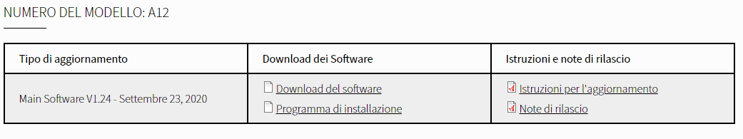

Ho inconsciamente tentato un aggiornamento firmware del mio ROTEL A-12 (aveva la prima versione e ne erano uscite altre 5 nel frattempo)
Ho seguito scrupolosamente le istruzioni dal sito ROTEL usando il sw di upgrade e un cavetto USB/RS232
Ovviamente il tutto non è andato a buon fine e l’amplificatore non si accende più :classic_wacko:

@redpepper no no il sw utilizzato è quello corretto.
il mio era fermo alla 1.20 c'erano 4 release che tra l'altro sono liberamente scaricabili dal sito con tanto di sw per l'aggiornamento e istruzioni per il suo uso,.
Di certo si tratta di una metodologia di aggiornamento ormai vetusta e di certo laboriosa e non priva di rischi.
Allora mia sorella ha uno yamaha della linea musicast ... l'aggiornamento viene verificato via internet dallo stesso apparecchio che chiede se procedere al download via wifi e all'installazione. Se il processo si annulla, il firmware precedente viene ripristinato e si può tentare di ripetere l'operazione.
In Rotel no ... occorre collegare l'apparecchio mediante una porta RS232 .... :classic_blink:
Avevo un adattatore USB-RS232 che usavo per il registratore di cassa, poi installare sul PC il software "YModem Upgrade Manager" selezionare la porta COM1 o COM3 e il baudrate da usare per la trasmissione :classic_blink:
quindi selezionare il bin da inviare all'apparecchio e aspettare che la procedura venga completata.
Ecco quest'ultima fase è andata a puttane .. il sw di upgrade nella schermata (che suppongo debba essere di log) ha cominciato a scrivere tutta una serie di caratteri incomprensibili dopo di che il Rotel si è spento e il sw di è bloccato.
Ho atteso più di 20 minuti (l'operazione dovrebbe durare non più di 1 minuto)
Basta tutto morto.
Ora mi chiedo ... l'aggiornamento firmware risolveva una serie di problematiche che sono state riscontrate nell'apparecchio, realizzare una procedura di aggiornamento così laboriosa e mediamente complessa che richiedeva per essere eseguita anche cavi particolari ... (quanti di voi hanno in casa un adattatore USB-RS232) e senza prevedere una procedura di ripristino ... :classic_dry:
a pensar male sembra quasi un modo per far sputtanare volontariamente i sistemi alla gente e poi chiedere soldi per ripristinarli.
Siamo nel 2022 ... sembrava di usare apparecchiature degli anni 90 ... !!!
