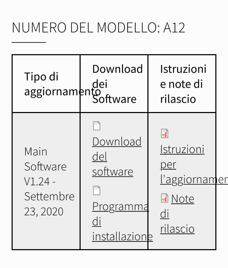

Gaspyd Inviato 18 Dicembre 2022 Autore Condividi Inviato 18 Dicembre 2022 22 ore fa, captainsensible ha scritto: Anche se l'apparecchio sembra spento, hai provato a ricaricare il firmware? nulla 1 ora fa, captainsensible ha scritto: diciamo la verità, la colpa non è proprio della Rotel hai ragione la colpa è solo mia e difatti il titolo che ho dato al topic in tal senso è piuttosto eloquente. Tuttalpiù a Rotel posso rivendicare una scarsa presenza dell' assistenza ufficiale sul territorio nazionale (gli unici sembrerebbero a Milano) e l'aver implementato una procedura di aggiornamento inutilmente complicata e rischiosa. Ma rimane il fatto che io ho operato con eccessiva leggerezza. In ogni caso è la prima azienda di cui sono a conoscenza che per aggiornare i fw necessita di mandare in assistenza i prodotti ... che per me sarebbero viaggi da 1000km a tratta. Che poi alcune release risolvono problemi di stabilità generale, connessione BT e audio con i file PCM e DSD mica piccolezze!!! Ho scritto all'assistenza internazionale, se anche loro risponderanno picche .. pazienza mi rassegnerò ad avere un costoso e ingombrante fermacarte e farò tesoro dell'esperienza vissuta. Link al commento https://melius.club/topic/11832-mi-devo-spezzare-le-mani/page/6/#findComment-676623 Condividi su altri siti Altre opzioni di condivisione...
dadox Inviato 18 Dicembre 2022 Condividi Inviato 18 Dicembre 2022 @Gaspyd Mah, per le poche volte che ho auto a che fare con degli update di qualsiasi tipo, nel consultare i manuali e relative procedure, perlomeno nel caso di questa tipologia di prodotti, mi ha sempre tranquillizzato la frase "in caso che l'update non andasse a buon fine ripetere la procedura!" Ergo, vuol dire che in quel dato frangente l'Azienda produttrice tiene conto di tale evento (potrebbe anche trattarsi una caduta di tensione nel computer o qualsiasi altro evento nefasto durante l'aggiornamento), sia che si tratti di operazione via usb o via Internet, facendo attuare l'installazione ma confermando l'ok solo al termine di tutto quanto, senza fare danni. Perchè seppur dovendolo riavviare, é l'apparecchio che deve dare conferma di update positivo e non il programmino che invia il file. Sembra che la cosa sia andata proprio così...altrimenti poteva anche ricevere la ricetta per i cannelloni ed era la stessa cosa Link al commento https://melius.club/topic/11832-mi-devo-spezzare-le-mani/page/6/#findComment-676629 Condividi su altri siti Altre opzioni di condivisione...
dadox Inviato 18 Dicembre 2022 Condividi Inviato 18 Dicembre 2022 Il 16/12/2022 at 22:04, captainsensible ha scritto: se leggi il manuale di istruzioni dell’apparecchio c’è scritto esplicitamente. E’ la prima frase @GaspydBeh, allora che pubblichino info e procedure, nonché software su pagine destinate ai soli tecnici, e non rendere tutto pubblico. O canali "chiusi". Anche per l'auto si va dal meccanico per farsi cambiar l'olio per non insozzarsi, ma se vi sono istruzioni su come agire significa che al proprietario é permesso farlo. 1 Link al commento https://melius.club/topic/11832-mi-devo-spezzare-le-mani/page/6/#findComment-676634 Condividi su altri siti Altre opzioni di condivisione...
