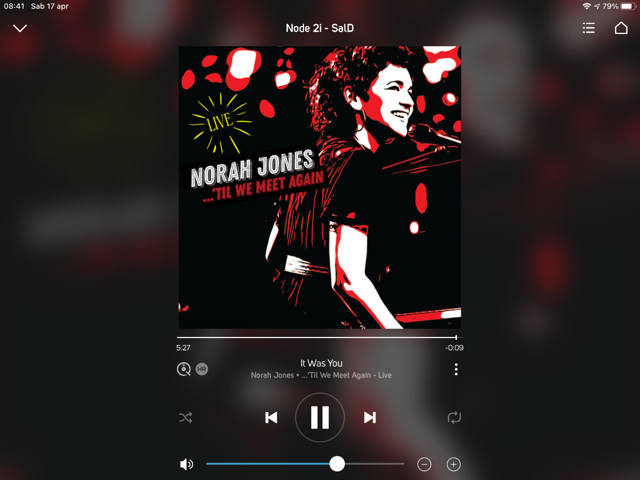

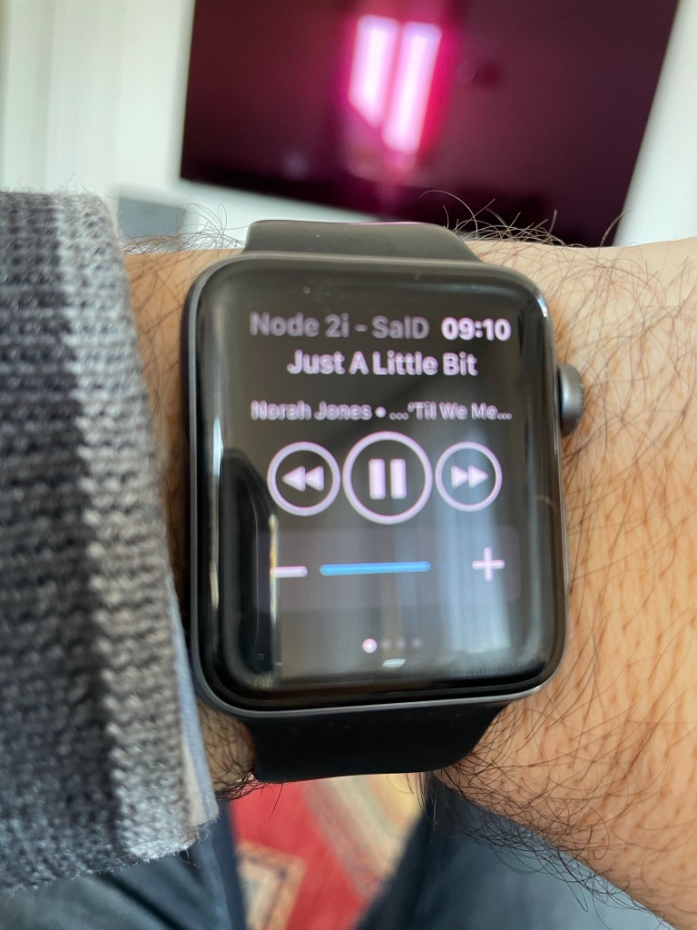

SalD Inviato 15 Aprile 2021 Condividi Inviato 15 Aprile 2021 1 ora fa, c10m ha scritto: uscendo in digitale coassiale verso un dac esterno, immagino si perda la capacità di poter variare il volume dal Node, vero? Ergo ci vuole un dac con controllo volume e/o un pre? No, non si perde la capacità di variare il volume. Nel menu del Node c’è la possibilità di impostare il tipo di controllo del volume che si vuole avere, se fisso o variabile. Se lo si lascia su variabile lo si può tranquillamente controllare dall’app BluOS (o anche dall’Apple Watch se uno è “malato” come il sottoscritto). In teoria, questa funzione si perde solo se si seleziona nello stesso menu del Node quella che indica "DAC esterno MQA". In tal caso il volume va su fisso in automatico. Dico “in teoria” in quanto nella pratica a) sono pochissimi i dac esterni che gestiscono il decoding MQA sul coassiale; b) io ho un Gustard che fa il render MQA sul coassiale ma ciononostante devo disabilitare questo flag del dac mqa esterno perché altrimenti il dac non decodifica. Quindi alla fine nella pratica anche in questo caso vale quanto scritto sopra: "dac esterno mqa" senza flag e volume fisso o variabile come si preferisce. Link al commento https://melius.club/topic/1185-bluesound-node-2i-miglior-collegamento-a-dac-esterno/page/3/#findComment-43029 Condividi su altri siti Altre opzioni di condivisione...

SalD Inviato 15 Aprile 2021 Condividi Inviato 15 Aprile 2021 @c10m Nella mia catena funziona così: Node 2i, dac, ampli-cuffie. Cerco di evitare di usare anche il DAC come pre per mio principio avendo un ampli finale che fa sicuramente meglio questo lavoro. Non so dire se usare il controllo volume sul Node cambia qualcosa o meno. Di solito l'indicazione e il suggerimento che mi è stato sempre dato è di evitare dove possibile regolazioni del volume dalle app e farlo dall'ampli... però, come dicevo, sono uno pratico e pragmatico che se c'è l'occasione non disdegno di regolare il volume anche dall'orologio ... cosa che con il Node è possibile fare ed è una figatona pure quella. Link al commento https://melius.club/topic/1185-bluesound-node-2i-miglior-collegamento-a-dac-esterno/page/3/#findComment-43368 Condividi su altri siti Altre opzioni di condivisione...
