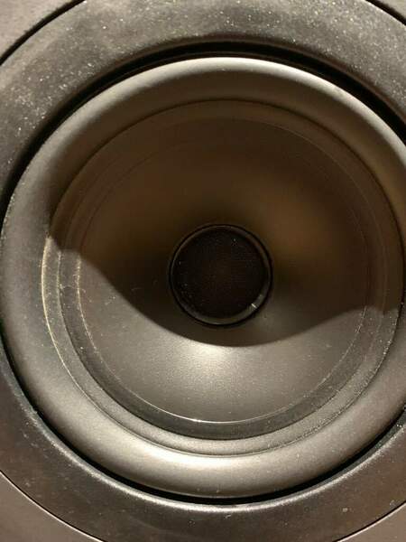

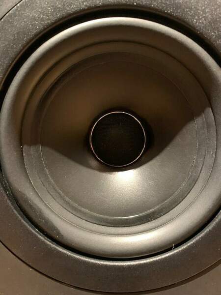

gioangler Inviato 18 Dicembre 2022 Autore Condividi Inviato 18 Dicembre 2022 Il primo l’originale è il secondo quello sostituito Link al commento https://melius.club/topic/11880-kef-1053-sostituzione-t25-sp1240-tweeter/#findComment-676786 Condividi su altri siti Altre opzioni di condivisione...

viale249 Inviato 18 Dicembre 2022 Condividi Inviato 18 Dicembre 2022 2 ore fa, gioangler ha scritto: è il secondo quello sostituito con il bordo cromato sembra il tweeter per uso car audio (poi magari è lo stesso componente con un'estetica differente...). Link al commento https://melius.club/topic/11880-kef-1053-sostituzione-t25-sp1240-tweeter/#findComment-677022 Condividi su altri siti Altre opzioni di condivisione...
gioangler Inviato 18 Dicembre 2022 Autore Condividi Inviato 18 Dicembre 2022 @viale249 non me lo dire neanche … questo il mio timore … e aborro … spero di no …. Devo prendere il coraggio di aprire per vedere cos’è Link al commento https://melius.club/topic/11880-kef-1053-sostituzione-t25-sp1240-tweeter/#findComment-677087 Condividi su altri siti Altre opzioni di condivisione...
