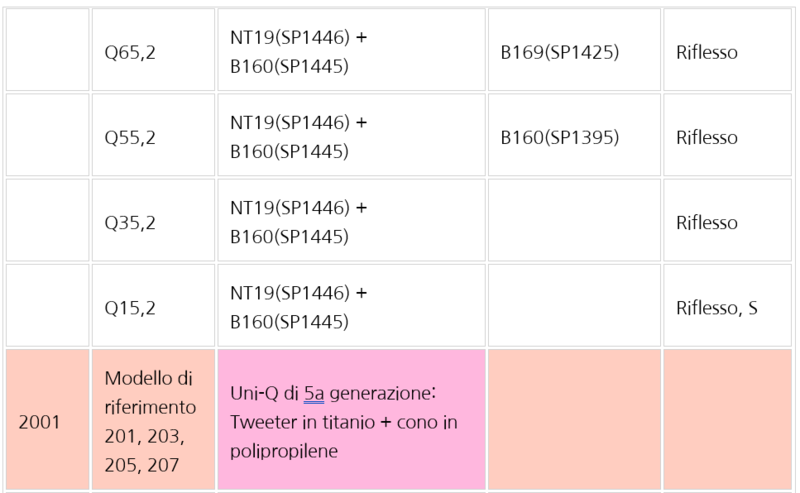

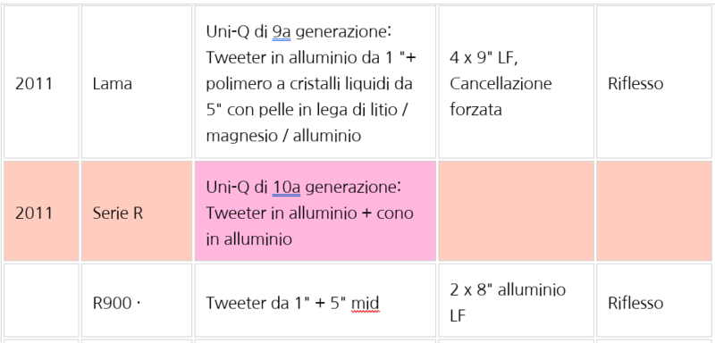

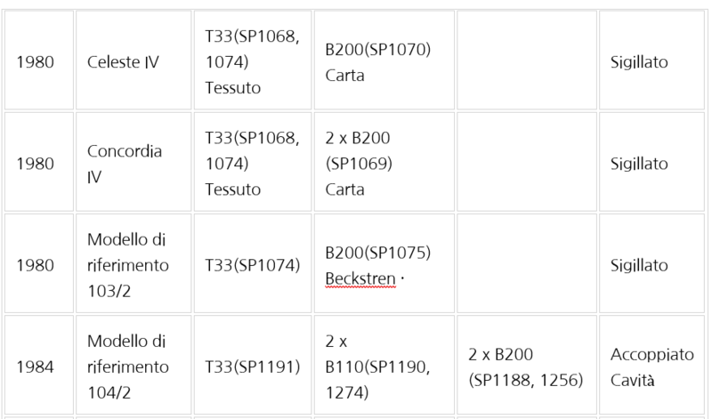

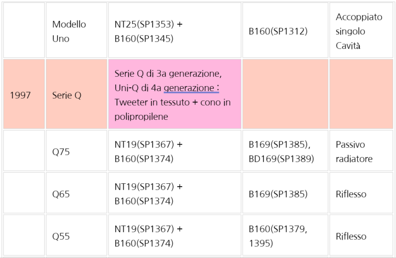

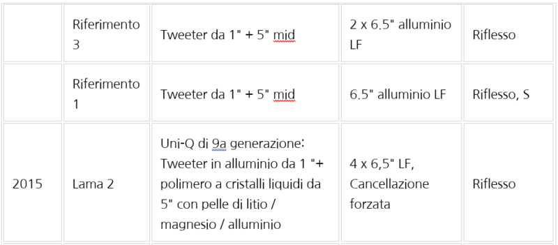

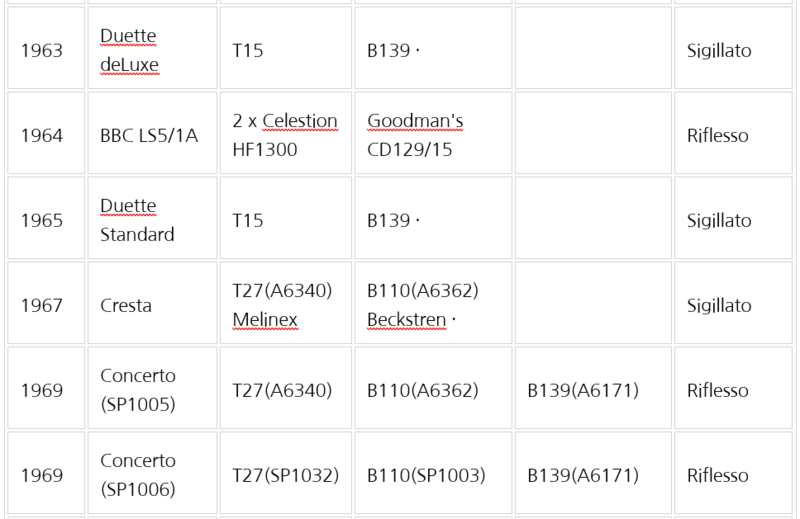

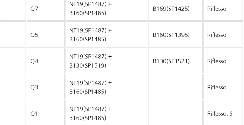

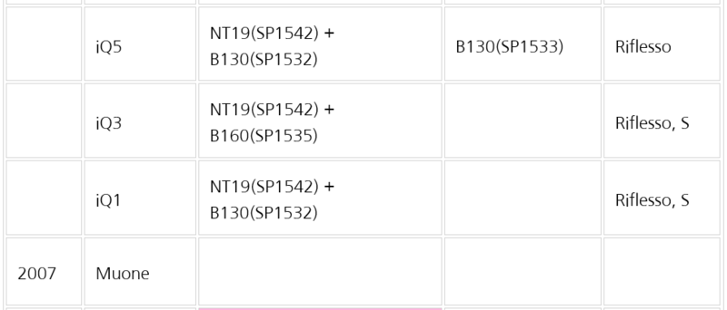

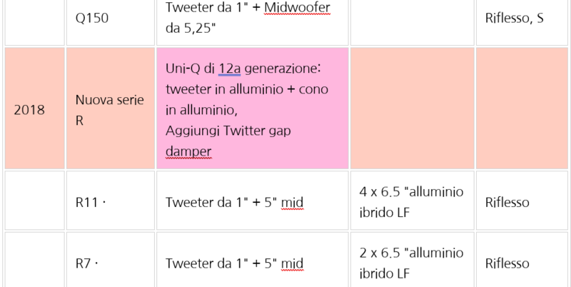

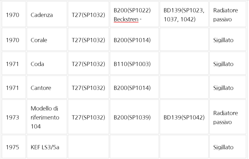

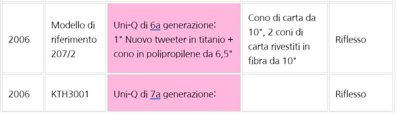

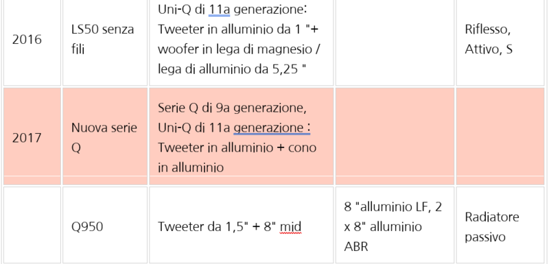

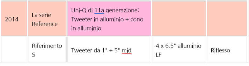

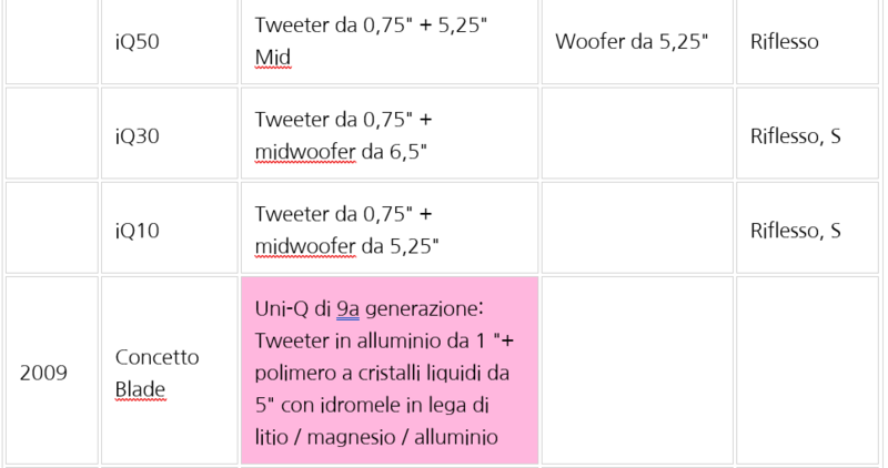

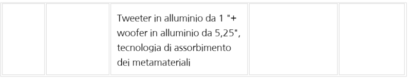

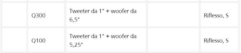

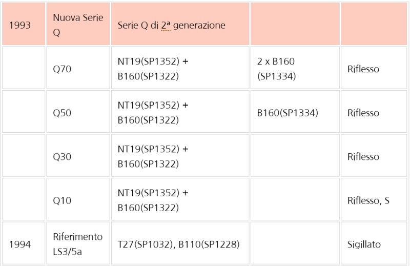

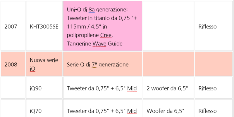

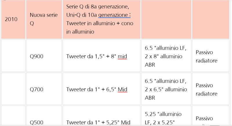

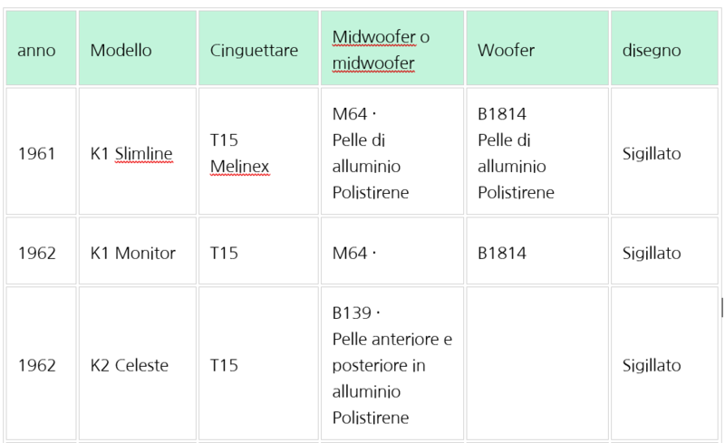

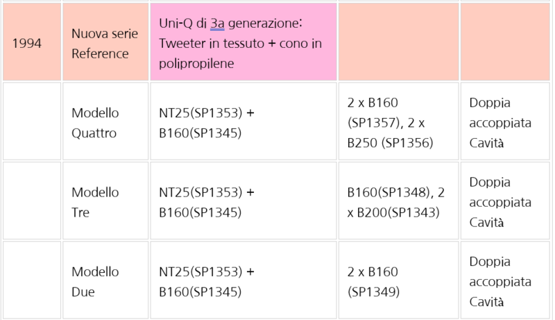

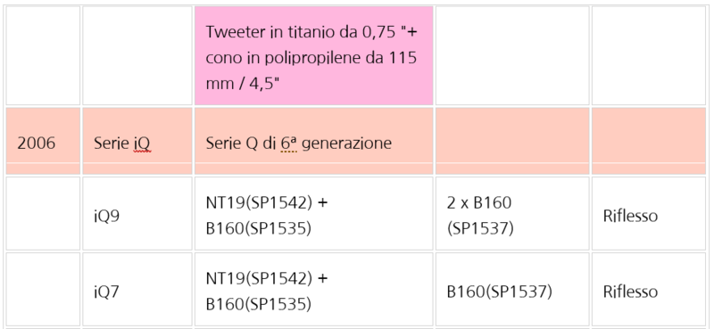

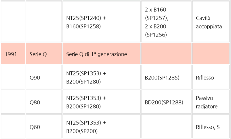

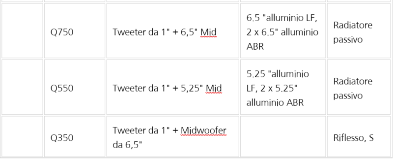

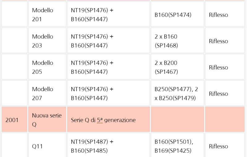

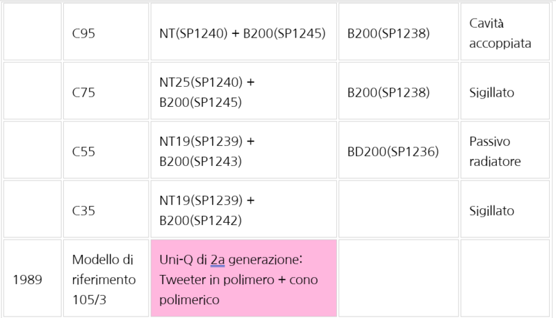

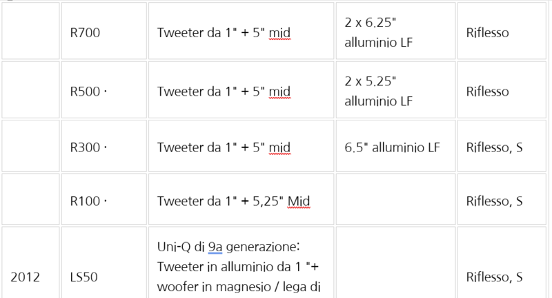

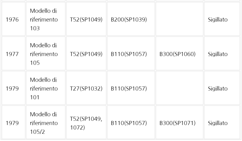

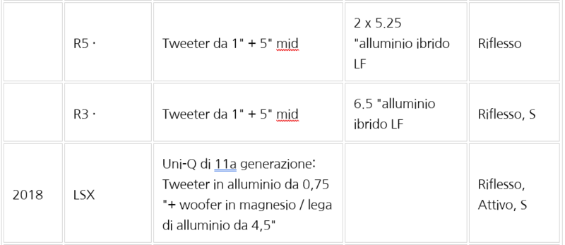

gioangler Inviato 28 Dicembre 2022 Autore Condividi Inviato 28 Dicembre 2022 1 Link al commento https://melius.club/topic/11880-kef-1053-sostituzione-t25-sp1240-tweeter/page/2/#findComment-685448 Condividi su altri siti Altre opzioni di condivisione...
ediate Inviato 30 Dicembre 2022 Condividi Inviato 30 Dicembre 2022 @gioangler ottima questa tabella. Per curiosità, dove L’hai trovata? Link al commento https://melius.club/topic/11880-kef-1053-sostituzione-t25-sp1240-tweeter/page/2/#findComment-687517 Condividi su altri siti Altre opzioni di condivisione...
gioangler Inviato 30 Dicembre 2022 Autore Condividi Inviato 30 Dicembre 2022 @ediate manca un pezzo fino ai giorni d’oggi …. Scaricata da un sito coreano …. Pensa te. Buon anno a tutti!!! 2 Link al commento https://melius.club/topic/11880-kef-1053-sostituzione-t25-sp1240-tweeter/page/2/#findComment-688215 Condividi su altri siti Altre opzioni di condivisione...

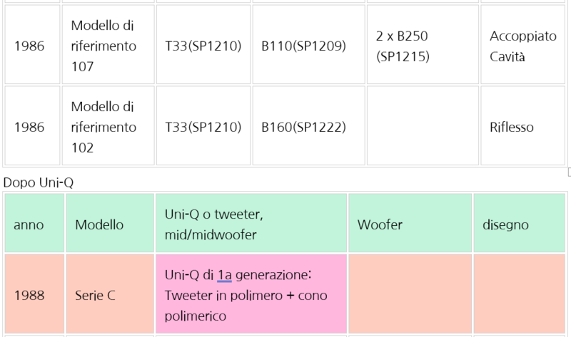

gioangler Inviato 1 Gennaio 2023 Autore Condividi Inviato 1 Gennaio 2023 Link al commento https://melius.club/topic/11880-kef-1053-sostituzione-t25-sp1240-tweeter/page/2/#findComment-689994 Condividi su altri siti Altre opzioni di condivisione...
