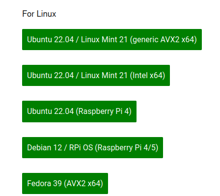

alex9223 Inviato 1 Agosto 2024 Condividi Inviato 1 Agosto 2024 Salve a tutti vorrei provare anche io ad utilizzare HQ player il pc che utilizzerei ha un i9 9900k e 2080ti ram 16gb 3200 può andare bene ? il mio Dac è un Gustard R26 connesso in LAN + ( ROON su Nuc con abbonamento Qobuz) qualcuno può indicarmi i primi passaggi da eseguire Grazie dell'aiuto Link al commento https://melius.club/topic/119-hqplayer-un-audio-player-per-linux-macos-e-windows/page/136/#findComment-1260238 Condividi su altri siti Altre opzioni di condivisione...
stefano_mbp Inviato 1 Agosto 2024 Condividi Inviato 1 Agosto 2024 @alex9223 il pc va senz’altro bene almeno per iniziare, poi vedrai tu durante la prova quali sono i limiti. Puoi iniziare in due modi: se il pc ha già Windows o linux (Ubuntu) puoi installare HQPlayer Desktop se il pc non ha nulla o non vuoi fare l’installazione insieme quel che già c’è sul pc allora puoi usare HQPlayer embedded OS col quale puoi creare, con Rufus o Balena Etcher, una chiavetta usb avviabile al boot, dovrai solo selezionare la chiavetta usb come boot e il contenuto del pc non verrà toccato in alcun modo. A questo punto dovrai creare la “room” in Roon indicando l’indirizzo ip del pc con HQPlayer. Dovrai anche eliminare la “room” che si riferisce al Gustard altrimenti HQPlayer non potrà rilevare il NAA che gira sul Gustard. . Dovrai quindi configurare HQPlayer per inviare il flusso al NAA del Gustard nella sezione Output/Backend selezionando Network Audio e anche il Gustard che ti apparirà in un menu a tendina. . … un po’ grandi linee ma dovresti poterti districare … in caso contrario chiedi pure 1 Link al commento https://melius.club/topic/119-hqplayer-un-audio-player-per-linux-macos-e-windows/page/136/#findComment-1260274 Condividi su altri siti Altre opzioni di condivisione...

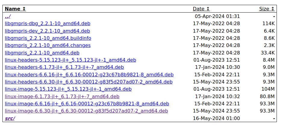

Ramsete2 Inviato 1 Agosto 2024 Condividi Inviato 1 Agosto 2024 Per HQPlayer è meglio la versione 3D o normale dei Ryzen? Da quello che ho capito i 3D sono focalizzati nel miglioramento dei giochi a discapito della produttività. Quindi mi verrebbe da pensare che siano meglio le CPU normali… Link al commento https://melius.club/topic/119-hqplayer-un-audio-player-per-linux-macos-e-windows/page/136/#findComment-1260629 Condividi su altri siti Altre opzioni di condivisione...
stefano_mbp Inviato 1 Agosto 2024 Condividi Inviato 1 Agosto 2024 7 minuti fa, Ramsete2 ha scritto: Per HQPlayer è meglio la versione 3D o normale dei Ryzen? Da quello che ho capito i 3D sono focalizzati nel miglioramento dei giochi a discapito della produttività. Quindi mi verrebbe da pensare che siano meglio le CPU normali… Ho trovato solo questo post relativo a versione 3D con HQPlayer, sembra inutile Link al commento https://melius.club/topic/119-hqplayer-un-audio-player-per-linux-macos-e-windows/page/136/#findComment-1260638 Condividi su altri siti Altre opzioni di condivisione...
stefano_mbp Inviato 1 Agosto 2024 Condividi Inviato 1 Agosto 2024 @Ramsete2 ma poco dopo Jussi risponde con questo post Link al commento https://melius.club/topic/119-hqplayer-un-audio-player-per-linux-macos-e-windows/page/136/#findComment-1260640 Condividi su altri siti Altre opzioni di condivisione...
