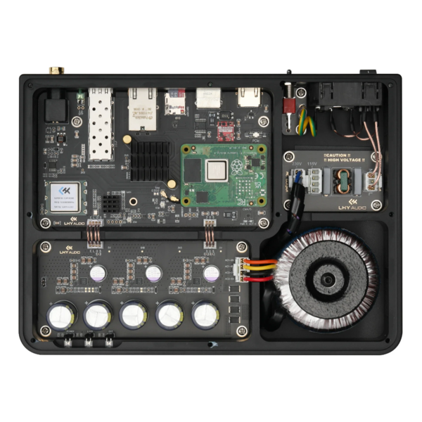

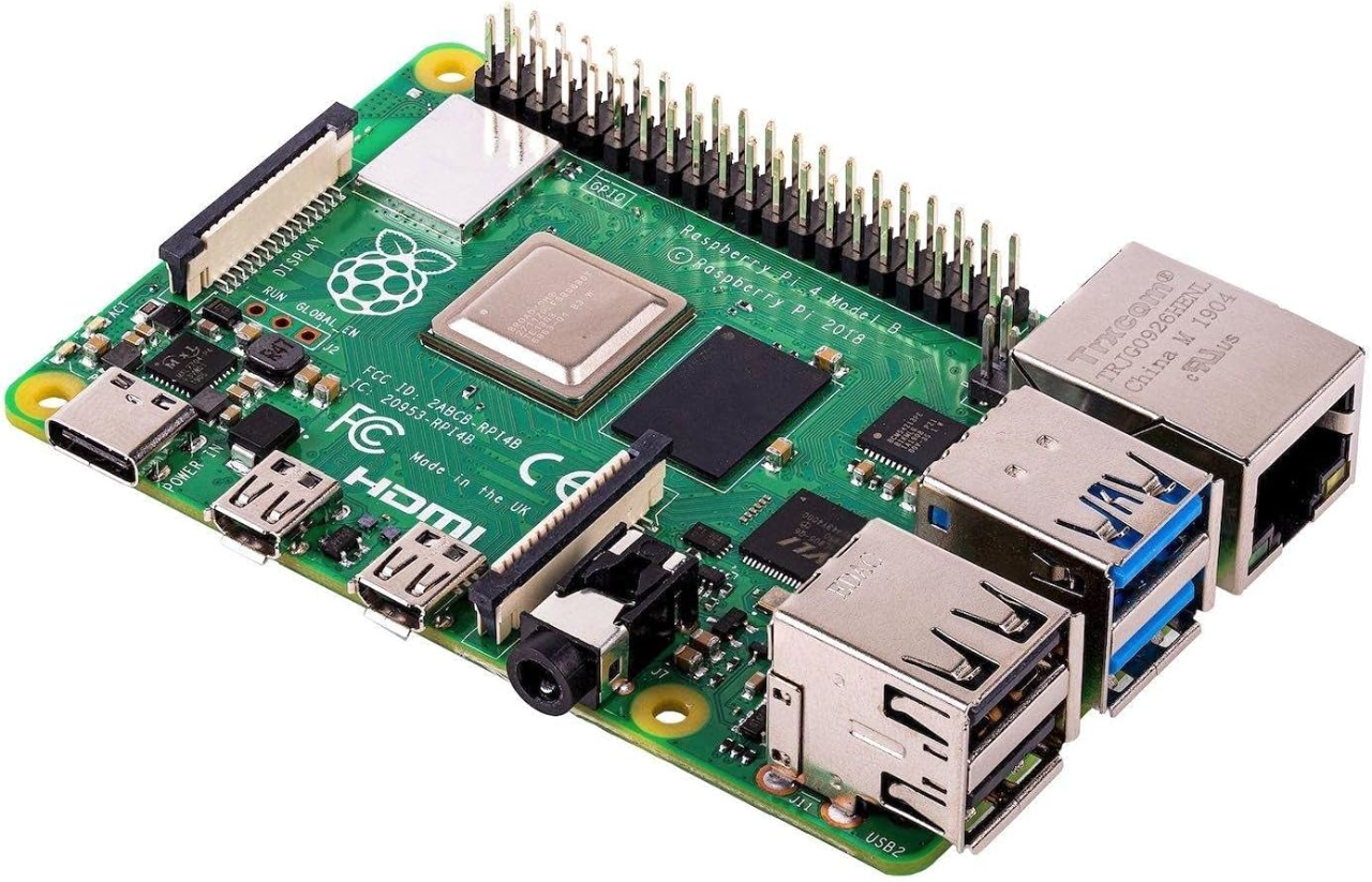

ildoria76 Inviato Venerdì alle 21:43 Condividi Inviato Venerdì alle 21:43 16 minuti fa, il Carletto ha scritto: Invece dell'intelligenza artificiale, che prende le informazioni dalle supecaccole dei produttori, bisognerebbe basarsi sull'intelligenza reale di chi ci lavora con tali aggeggi. bene allora scrivi a questo indirizzo sales@lhy-audio.com e spiegagli che sono dei deficienti perchè il CM4 viene alimentato a 5V in ingresso, tensione che viene poi regolata a 3,3 e 1,8 dagli switching...vediamo cosa ti dicono. Io credo che stare a fare le pulci a progetti di audio di ottimo livello e non capire davvero la differenza che c'è tra l'introdurre un CM4 nudo in una catena audio curatissima sotto il punto di vista del fine tuning come la mia, è come difendere le posizioni di Berlusconi quando dichiarò che Rubi era la nipote di Mubarak....meno pippotti mentali e più realtà ed umiltà... Link al commento https://melius.club/topic/119-hqplayer-un-audio-player-per-linux-macos-e-windows/page/249/#findComment-1729521 Condividi su altri siti Altre opzioni di condivisione...

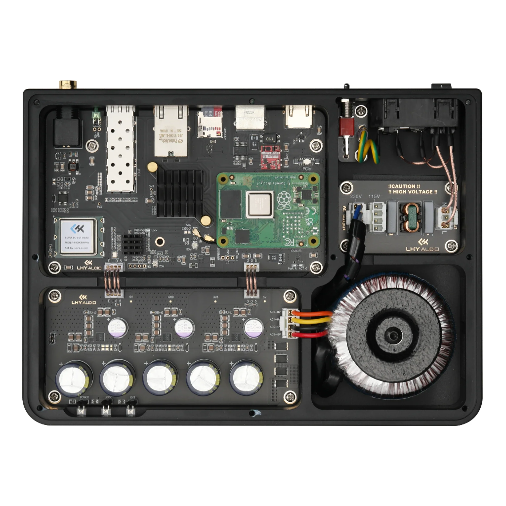

ildoria76 Inviato Venerdì alle 22:36 Condividi Inviato Venerdì alle 22:36 58 minuti fa, il Carletto ha scritto: Si, è vero, ma limitatamente alla 3,3V, il pin 1 della GPIO. Il quale però è più un'uscita di tensione, per alimentare altri circuiti, anche se è possibile utilizzarla per parte della board. Per il rail a 1,8 invece devi intervenire sulle piste e non è consigliato farlo Il rumore provocato dagli switching interni sulle linee 3.3V e 1.8V in un apparecchio come l'LHY RPI Pro non raggiungerà mai il Dac perchè la porta usb è isolata galvanicamente. Ecco perchè non userei mai un Raspberry nudo in un catena audio...in ogni caso segnalo che schede come la Ian Canada McFarland sono di grado audio perchè alimentano in lineare anche le sotto tensioni interne a differenza di un CM4. I prezzi sono differenti ovviamente Link al commento https://melius.club/topic/119-hqplayer-un-audio-player-per-linux-macos-e-windows/page/249/#findComment-1729538 Condividi su altri siti Altre opzioni di condivisione...
il Carletto Inviato Sabato alle 01:49 Condividi Inviato Sabato alle 01:49 3 ore fa, ildoria76 ha scritto: bene allora scrivi a questo indirizzo sales@lhy-audio.com e spiegagli che sono dei deficienti Assolutamente, non sono deficienti loro. Se qualcuno gli compra dei Raspy ricarrozzati a quel prezzo sono bravissimi. 2 ore fa, ildoria76 ha scritto: Il rumore provocato dagli switching interni sulle linee 3.3V e 1.8V in un apparecchio come l'LHY RPI Pro non raggiungerà mai il Dac perchè la porta usb è isolata galvanicamente. Per cui, se hai una porta usb isolata galvanicamente è il rumore degli switching in generale a non essere più importante o è solo quello degli switching audio-grade del LHY che si fa docilmente filtrare? Chiedo per un amico che ha un dac con porta isolata, perchè nel primo caso gli scrivo per dire che può continuare ad usare il suo ammennicolo Raspy. 3 ore fa, ildoria76 ha scritto: una catena audio curatissima sotto il punto di vista del fine tuning come la mia, ....meno pippotti mentali e più realtà ed umiltà... Cercherò di fare tesoro di questi preziosi consigli che generosamente e umilmente mi offri. Grazie davvero. 1 1 Link al commento https://melius.club/topic/119-hqplayer-un-audio-player-per-linux-macos-e-windows/page/249/#findComment-1729572 Condividi su altri siti Altre opzioni di condivisione...

Andy Inviato Sabato alle 13:08 Condividi Inviato Sabato alle 13:08 Il mio piccolo contributo nel mio umile impianto (paragonato ai vostri): Ho preso da poco un Raspy pi4 per un secondo impianto con Ropieee (software/OS eccezionale). L'ho spostato per prova nell'impianto principale al posto di un Sotm-200 alimentato in lineare, collegato a un Denafrips Enyo (che non ha USB galvanicamente isolata) entrambi con NAA. Differenze pressochè nulle, forse (?) un piccolissimo vantaggio del Sotm sulla "naturalezza" restituita, ma se non sapessi chi suona probabile che farei fatica a distinguerli. Magari una prova pratica aiuta proprio a non farsi pipponi mentali? 1 Link al commento https://melius.club/topic/119-hqplayer-un-audio-player-per-linux-macos-e-windows/page/249/#findComment-1729889 Condividi su altri siti Altre opzioni di condivisione...

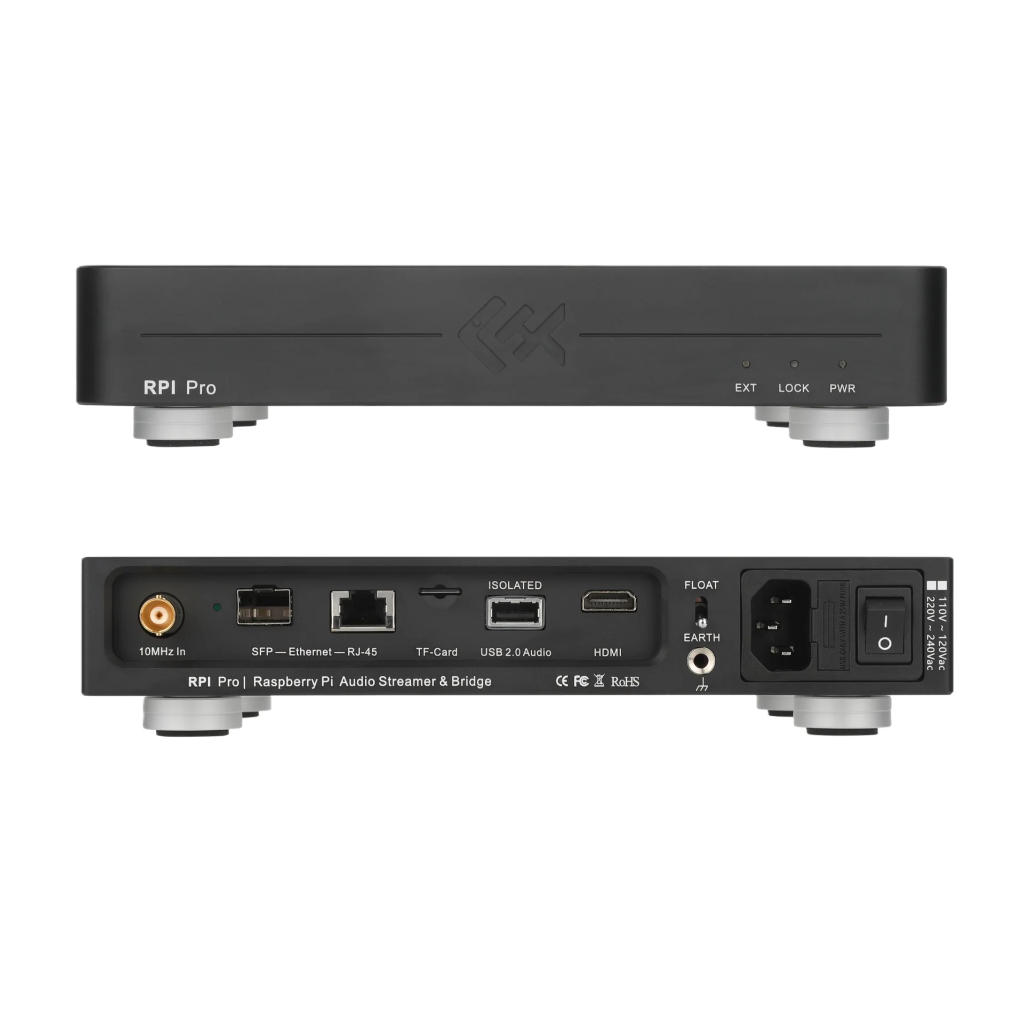

ildoria76 Inviato Sabato alle 14:59 Condividi Inviato Sabato alle 14:59 12 ore fa, il Carletto ha scritto: Assolutamente, non sono deficienti loro. Se qualcuno gli compra dei Raspy ricarrozzati a quel prezzo sono bravissimi. Uguale al Raspberry....uguale uguale... Compute Module 4 (CM4) – Raspberry Pi computing module: powerful processing, low interference. -100dBc SC-cut OCXO – High-precision, low-phase-noise oven-controlled crystal oscillator (-100dBc/1Hz typical). PLL with Skyworks Si5381 – High-performance phase-locked loop chip. External 10MHz Master Clock Input – BNC connector with auto-switching capability. SFP Optical Isolation – Built-in fiber optic isolation switch system for network signal purification and noise reduction. Native USB 2.0 Output – Direct output from CPU without signal conversion, minimizing loss and interference. Multi-Channel Independent Power Supply – EMI filtering + high-speed rectification and filtering for clean power delivery. High-Resolution Audio Support – DSD 512 (Native DSD) and PCM. . 12 ore fa, il Carletto ha scritto: Per cui, se hai una porta usb isolata galvanicamente è il rumore degli switching in generale a non essere più importante o è solo quello degli switching audio-grade del LHY che si fa docilmente filtrare? Chiedo per un amico che ha un dac con porta isolata, perchè nel primo caso gli scrivo per dire che può continuare ad usare il suo ammennicolo Raspy. Allora, anche se stai facendo il finto stupido, ti rispondo lo stesso, non per te ma x gl'altri... : Rumore a monte: Se alimenti il Raspberry con uno switching esterno (caricabatterie), il rumore di quell'alimentatore si "somma" a quello dei regolatori interni. Usando l'LHY lineare, elimini una fetta enorme di rumore prima ancora che entri nel sistema. Un alimentatore lineare di qualità (come quello nell'LHY) risponde alle richieste di corrente del processore in modo molto più stabile e veloce di un caricabatterie del telefono, riducendo il jitter indotto dal rumore di alimentazione. L'LHY ha la sua porta usb isolata galvanicamente, quindi, anche se il Raspberry "fa rumore" dentro, quel rumore viene bloccato prima di arrivare al Dac...e cmq torno a ripete, se proprio non si vuole spendere 900euro per un trasporto perchè magari non interessano la porta clock esterna e l'ingresso in fibra ottica, io opterei al posto del Raspberry con una schede come la Ian Canada McFarland. Poi per concludere il discorso per quanto riguarda il mio caso, tutta la mia catena di rete di dati subito dopo il modem Fritz si trasforma in fibra ottica dallo switch, trasporto, Dac, e Pc e tutti ricevono l'alimentazione da un UPS a doppia conversione clock master incluso. . Ora se tu @il Carletto ritieni che tutta questa cura nei dettagli del mio impianto è totalmente inutile perchè è roba da paranoici o invasati da fobia della cura della corrente nel proprio impianto, francamente me ne infischio altamente e non mi interessa minimamente quello che fanno gl'altri perchè io sono soddisfattissimo del mio impianto e tutti i giorni che lo accendo mi da emozioni come se fosse la prima volta che un bambino ascolta la musica. distinti saluti Luca 1 Link al commento https://melius.club/topic/119-hqplayer-un-audio-player-per-linux-macos-e-windows/page/249/#findComment-1730033 Condividi su altri siti Altre opzioni di condivisione...

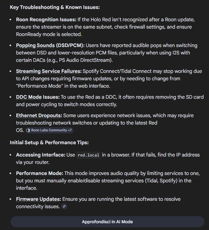

ildoria76 Inviato Sabato alle 17:50 Condividi Inviato Sabato alle 17:50 29 minuti fa, stefano_mbp ha scritto: C’è almeno un caso in cui il LHY pare aver problemi con il dac DA2 montato a bordo del McIntosh C2700 … HQPlayer si perde il NAA (LHY) dopo il resume da standby del C2700 … ora iniziano a ricercare la causa proprio nel fatto che il LHY ha la porta usb isolata (non standard) … uomo avvisato … prodotto nuovo, nuovi problemi, almeno l’Holo Red non ha avuto nessun problema … che sia stato riportato finora per me problemi zero... e cmq ho anche il Neo Stream ... a proposito dei problemi dell'Holo Red : https://community.roonlabs.com/t/holo-red-streamer-not-recognized-by-roon-after-update-ref-log37h/290929 .... https://community.roonlabs.com/t/audio-drop-outs-on-holo-red-and-pi2aes-with-app-freezes-on-win11-ref-501bos/309624 ...... Chi è senza peccato....faccia meno il sapientone (dico io) Link al commento https://melius.club/topic/119-hqplayer-un-audio-player-per-linux-macos-e-windows/page/249/#findComment-1730198 Condividi su altri siti Altre opzioni di condivisione...
stefano_mbp Inviato Sabato alle 17:55 Condividi Inviato Sabato alle 17:55 3 minuti fa, ildoria76 ha scritto: finora per me problemi zero... e cmq ho anche il Neo Stream ... a proposito dei problemi dell'Holo Red : https://community.roonlabs.com/t/holo-red-streamer-not-recognized-by-roon-after-update-ref-log37h/290929 .... https://community.roonlabs.com/t/audio-drop-outs-on-holo-red-and-pi2aes-with-app-freezes-on-win11-ref-501bos/309624 ...... Chi è senza peccato....faccia meno il sapientone (dico io) Sembra che tu non li abbia neppure letti … problemi da ascrivere a Roon e non al Red … 1 Link al commento https://melius.club/topic/119-hqplayer-un-audio-player-per-linux-macos-e-windows/page/249/#findComment-1730203 Condividi su altri siti Altre opzioni di condivisione...
ildoria76 Inviato Sabato alle 17:59 Condividi Inviato Sabato alle 17:59 .....altro dal web a proposito dei problemi di Holo Red: . Holo ha dovuto rilasciare degli aggiornamenti FW per risolvere problemi di gioventù del prodotto...e non mi pare uno scandalo, LHY + un prodotto nuovo è possibile che ci possano essere problemi non mi pare una tragedia. Link al commento https://melius.club/topic/119-hqplayer-un-audio-player-per-linux-macos-e-windows/page/249/#findComment-1730209 Condividi su altri siti Altre opzioni di condivisione...
ildoria76 Inviato Sabato alle 18:09 Condividi Inviato Sabato alle 18:09 11 minuti fa, stefano_mbp ha scritto: Sembra che tu non li abbia neppure letti … problemi da ascrivere a Roon e non al Red … ....il problema è del FW del McIntosh!!! e non della porta USB del LHY. Link al commento https://melius.club/topic/119-hqplayer-un-audio-player-per-linux-macos-e-windows/page/249/#findComment-1730230 Condividi su altri siti Altre opzioni di condivisione...
ildoria76 Inviato Sabato alle 18:15 Condividi Inviato Sabato alle 18:15 22 minuti fa, ildoria76 ha scritto: https://community.roonlabs.com/t/holo-red-streamer-not-recognized-by-roon-after-update-ref-log37h/290929 @stefano_mbp Su questo problema...la colpa è stata dell'HOLO RED!! il problema si è risolto con un aggiornamento del Kernel, lo sviluppatore ha rilasciato un fix per Red OS che correggeva un bug nel kernel Linux che gestiva l'identificazione USB (ALSA), che a volte assegnava un ID errato al DAC collegato. o non capisci l'inglese o non capisci i problemi tecnici Link al commento https://melius.club/topic/119-hqplayer-un-audio-player-per-linux-macos-e-windows/page/249/#findComment-1730238 Condividi su altri siti Altre opzioni di condivisione...
