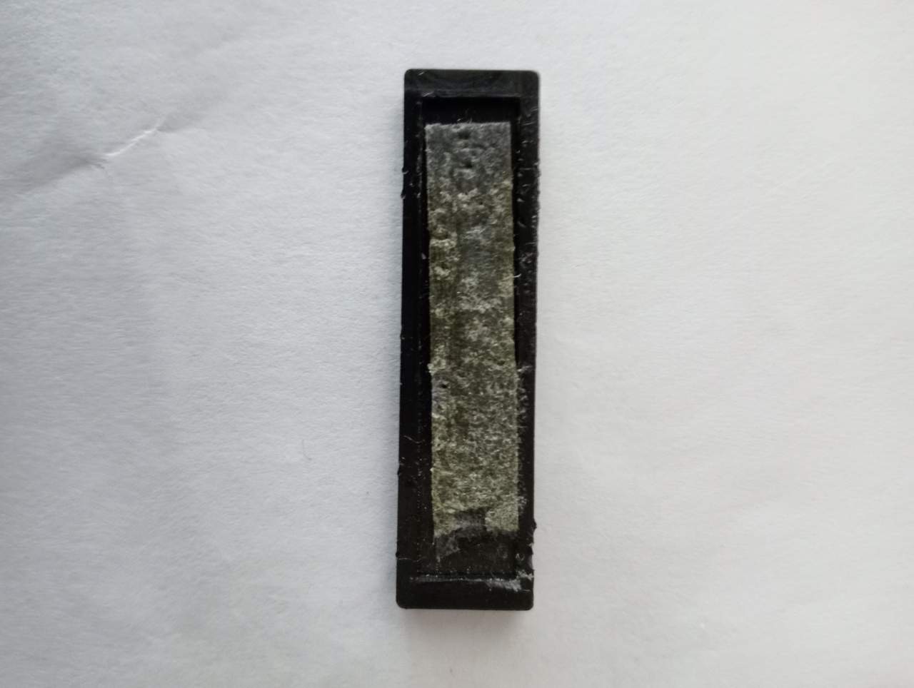

Targhetta diffusori scollata dalla tela
Ieri sera un bambino piccolo figlio di amici mi ha staccato la targhetta di plastica dalla tela del diffusore, un Harbeth.😆
Ho la Loctite Attack ma non credo sia adatta, è talmente forte che corroderebbe la tela (è un materiale sintetico) bucandola.
Che colla mi consigliate di usare?

@Ifer2 se conosci il prodotto lo puoi cercare on line.in genere tutti i collanti sono prodotti da multinazionli sia ure con nomi diversi per i vari mercati e quindi potrebbero essere reperibili.meglio la targhett I in un cassetto e la tela sana (fino a soluzione trovata) che targhetta attaccata e problema che insorge in seguito

Nastro biadesivo trasparente 3M, ne basta un pezzetto grande poco meno della targhetta, assicura una adesione valida e non rovina la tela; sulle Heresy che ho restaurate ho fissate le targhette pseudotriangolari Klisch originali sulla tela Oudimmo ed il risultato è eccellente.
https://melius.club/topic/11944-targhetta-diffusori-scollata-dalla-tela/#findComment-680543
7 ore fa, Ifer2 ha scritto:
Quella delle Heresy se non ricordo male più spessa e "solida"
Esatto: come indicato nel mio post precedente ho rimesso in sesto una coppia di Heresy perfettamente funzionanti ma molto mal messe come mobili, completamente riverniciate con una terrificante sostanza nera a metà tra il gommoso e l'antirombo... dopo averle completamente smontate, sverniciate, pulite, carteggiate, trattate col mordente, ricarteggiate e finite a cera, mancava il tocco finale della tela, e ne ho trovata una praticamente uguale a quella Klipsch anni '70 color ecrù grigio (era stata citata non ricordo più da chi in un altro thread).
Rifatto anche il telaio frontale ho applicate le targhette originali col biadeviso, risultato perfetto, nessuno scalino tra placchetta e tessuto, quest'ultimo ovviamente non ha nessun problema e, alla bisogna, è possibile staccare e riattaccare il logo senza lasciare alcuna traccia.
