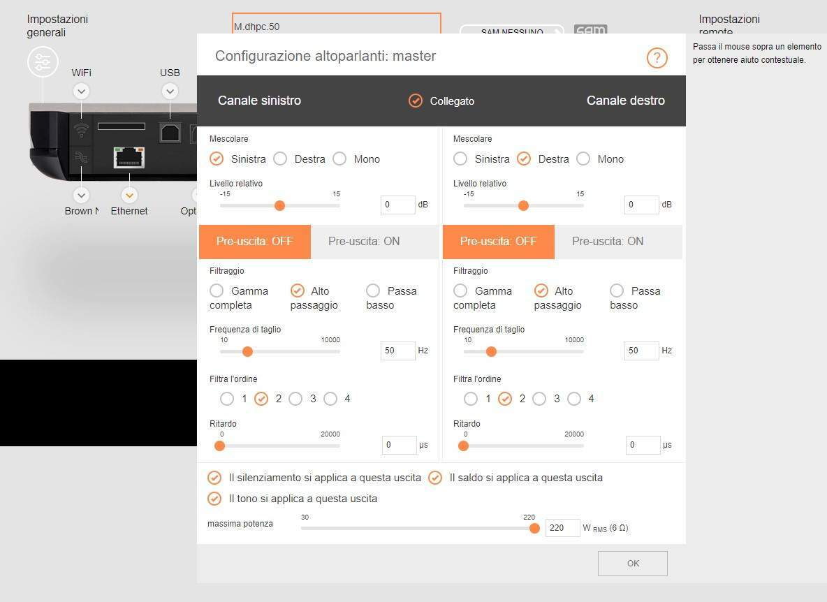

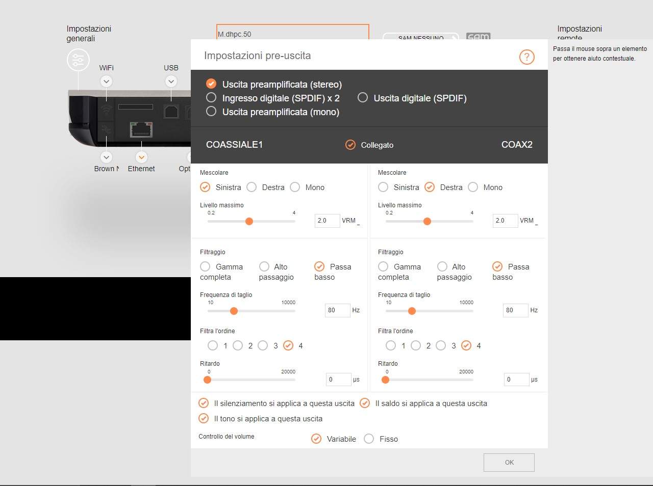

11 ore fa, il Marietto ha scritto:
Dai un occhiata al configuratore se il tuo modello ha la possibilità tramite pre out attivare poi l xover elettronico .
io ho fatto così, ho preso due BK che hanno la possibilità d'escludere il loro filtro,  ed ho fatto tutto tramite software.
Mica mi è tanto chiaro…
https://melius.club/topic/11971-sub-woofer-attivo/page/2/#findComment-683409
in effetti...:classic_biggrin:
entra nel configuratore ed attivi l'opzione Pre-Out fatto ciò vai alla voce "Filtraggio" ed imposti la frequenza di taglio che vuoi dare ai/al Sub - alla  voce "Pendenza" scegli l'ordine di pendenza. Ovviamente devi avere un Sub con il filtro escludibile , e qui avresti finito però puoi intervenire alla voce " Altoparlanti " e decidere di non far arrivare al limite inferiore i tuoi WF dei diffusori principali (distorsioni ?) specialmente se si occupano anche in parte della gamma medio bassa .
In sintesi io faccio arrivare i Sub fino ad 80Hz e faccio partire i miei diffusori da 50hz quindi con una sovrapposizione di frequenze il tutto poi armonizzato da DRC  . Cosi ho trovato la mia quadra già da qualche anno.
p.s. se diffusori e Sub sono molto distanti tra loro puoi intervenire anche sul "ritardo "d'emissione Sub e/o Diffusori
https://melius.club/topic/11971-sub-woofer-attivo/page/2/#findComment-683489
@il Marietto ora è chiarissimo.
A breve dovrebbe uscire la versione desktop di Dirac con il bass control che dovrebbe rendere assai facile l’ottimizzazione di 1/2 sub. Da quanto ho capito, calcola le frequenze di taglio secondo la rif calcolata, ovviamente personalizzabili. Chi ha testato la versione beta, ne parla un gran bene. Sicuramente facilita molto il setup corretto.
Comunque grazie, nel frattempo verifico cosa posso fare con il mio vecchio Devialet.
https://melius.club/topic/11971-sub-woofer-attivo/page/2/#findComment-683566
@il Marietto Verificato sul configuratore Devialet. Si, posso intervenire sulle frequenze di taglio, come mi hai spiegato sopra. Ora resta da capire se è meglio affidarsi a Dirac, e quindi non andar a cercare per forza sub con filtro escludibile, o mantenere entrambe le possibilità.
Dirac prevede che il/i sub siano posizionati senza troppo preoccuparsi, lasciare a zero la fase e al massimo la frequenza di taglio.
https://melius.club/topic/11971-sub-woofer-attivo/page/2/#findComment-683587

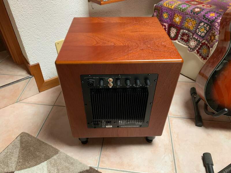

Diversi poroduttori hanno o le due versioni (mi viene in mente B&K) oppure la possibilità di usare due diverse posizioni (ad esempio il mio ML Dynamo 800X puoi posizionarlo sia con altoparlante frontale che messo verso il basso).
Ho scelto quest'ultimo (a lungo indeciso tra lui, SVS e B&K) sia per le dimensioni (nel mio ambientino molto importanti) che, sopratutto, perché l'unico, nel range di prezzo, ad avere il DSP a bordo che ho trovato semplice e utilissimo.
Devo dire, anche, che l'ho preso con il black friday dello scorso anno con un buono sconto.
