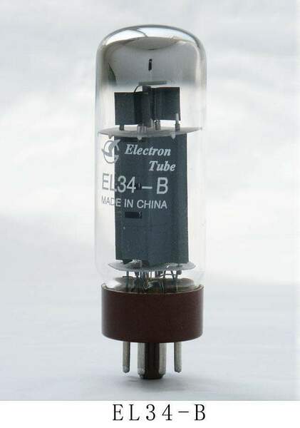

@TopHi-End Se mi permetti, ti consiglierei di partire da alcuni dati di fatto.
1) i cinesi, sono molto migliorati nella produzione dei tubi, ma hanno ancora una importante discontinuità qualitativa e di affidabilità.
In poco tempo alcuni tubi perdono parecchio in termini di emissione e transconduttanza.
2) i cinesi non vogliono fare selezioni serie. Anche quando le fanno, non dichiarano nulla o scrivono dati fantasia.
3) anche le migliori produzioni, soprattutto di EL34, evidenziano matching molto discutibili.
4) Shuguang mi sembra che da alcuni anni, non produca più ( ma non ne ho certezza ).
Se non puoi comprare NOS ( un quartetto di RFT, non costa esageratamente ) non puoi fare altro che rivolgerti a bravi selezionatori come TAD che non trasformano la mer_da in oro ma, almeno, scremano il peggio e ti ritrovi un quartetto ben matchato con ragionevole stabilità nel tempo. Non fanno miracoli neppure loro ma hai una garanzia in caso di incidenti.
Io ho in casa, tra le tante, anche un costoso quartetto di EL34 Psvane replica PH con 'selezione" cinese. Non suonano male ma i dati dichiarati sono una barzelletta. La selezione, è solo apparente e, a detta di chi le usa da tempo, l'affidabilità non è il massimo.

@mariovalvola ti ringrazio, Mario.
Il venditore mi ha detto che le ha installate da poche settimane quindi, in teoria, dovrebbero essere ancora come nuove. Mi ha detto anche che erano perfettamente matchate, ma sarei curioso di capire meglio. Comunque, magari non saranno perfettamente matchate, ma non mi sento di criticarlo, visto che era deciso a vendere.
Sto valutando l'acquisto, ma sicuramente con la buona intenzione di cambiare le EL34 qualora non fossero di mio gradimento. Oltretutto, se non ricordo male, un mio amico audiofilo ha un quartetto di EL34 NOS Philips conservate da decenni e che potrebbe prestarmi nel frattempo.

@TopHi-End Valvole economiche, tutto sommato non suonano male finche' durano... le ho avute su un finale Fisher divora tubi e sono durate abbastanza poco anche se non fa testo: su un circuito meno estremo probabilmente fanno le stesse ore di altre produzioni moderne.  Quotando @mariovalvola se devi buttarti su produzioni d'epoca senza fare un mutuo, vai di RFT.

@gullaz capisco, ma i quartetti di RFT stanno lievitano il prezzo in modo notevole.
@captainsensible mi pare che, oramai, tutto è diventato colpa della guerra. Ok per le valvole russe, russi pare anche che molti rivenditori ci stanno marciando di brutto con la scusa della guerra.
