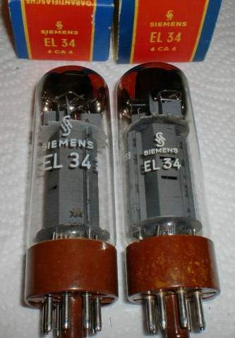

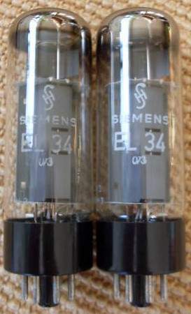

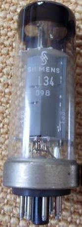

indifd Inviato 29 Dicembre 2022 Condividi Inviato 29 Dicembre 2022 3 ore fa, mariovalvola ha scritto: per i preziosi consigli e per la sua disponibiltà. E' il minimo, per mia fortuna in questo forum trovo i tuoi interventi e quelli di walge che sono un riferimento per tutti i fondamentali e imprescindibili aspetti tecnici, grazie alla vostra competenza ed esperienza acquisita sul campo nel progettare, modificare, riparare elettroniche valvolari. 3 ore fa, mariovalvola ha scritto: Siemens NOS sono RFT. Il "caso Siemens EL34" è perfetto per far comprendere agli interessati quanto sia fallace l'approccio di identificazione di una valvola storica in base al marchio (NB regolare e no fake) In ordine sulle EL34 che si possono trovare marchiate Siemens: a) Siemens non ha mai prodotta nessuna EL34, ma ne ha commercializzate molte prodotte da terzi diversificando molto nel tempo b) le prime sono le metal base tutte di produzione Gruppo Philips (vedi foto seguente) c) poi si trovano le produzioni intermedie del Gruppo Philips Xf_ X di Sittard e Xf_ L di Bruxelles tutte queste con doppio D getter (vedi foto di una Xf4 L__ con doppio D getter) d) poi si trovano le produzioni successive del Gruppo Philips prodotte nello stabilimento Mullard Blackburn UK (vedi foto seguente di una Xf3 B__ con singolo halo getter) e) poi si trovano di produzione RFT ex DDR (vedi foto seguente) f) poi si trovano di produzione EI ex Jugoslavia (probabilità statistica più alta oggi e di conseguenza scommetto che quelle di @maxraff siano EI) (vedi foto seguente) g) non sono sicuro al 100% ma dovrei aver visto anche delle produzioni Tesla storiche non JJ Sintesi: non ha senso identificare una EL34 come Siemens, ma solo come di produzione "X" avente codice "Y" 2 Link al commento https://melius.club/topic/12023-valvole-el34-electron-tube/page/2/#findComment-686495 Condividi su altri siti Altre opzioni di condivisione...

indifd Inviato 29 Dicembre 2022 Condividi Inviato 29 Dicembre 2022 7 minuti fa, captainsensible ha scritto: "tube rolling" sia un pò come giocare alla lotteria No, semplicemente è la dimostrazione che: a) devi avere le conoscenze prima e non dopo al voler procedere con delle modifiche anche apparentemente banali: a1) in primis conoscenze tecniche (elettrotecniche), vedi misure, poi funzioni svolte e caratteristiche necessarie delle diverse valvole in oggetto, o le possiedi o ti affidi a tecnici idem per la verifica/misurazione delle valvole a2) devi avere anche le conoscenze/competenza di saper identificare correttamente (oggetto del mio intervento "didattico") le diverse valvole storiche Poi ognuno a casa sua può legittimamente fare come meglio crede e andare al "buio" totale confidando nella divina provvidenza (o cul* che dir si voglia) 1 Link al commento https://melius.club/topic/12023-valvole-el34-electron-tube/page/2/#findComment-686512 Condividi su altri siti Altre opzioni di condivisione...
captainsensible Inviato 29 Dicembre 2022 Condividi Inviato 29 Dicembre 2022 @indifd tu hai ragione, ma alla fine il tube rolling normalmente inteso da quello che si legge in giro è: cambio una valvola con un'altra avente la stessa sigla o al più una equivalente, e poi inizio a scrivere questa suona così piuttosto che cosà.... Di fatto così non si sa neanche quasi cosa si va a paragonare. CS 1 Link al commento https://melius.club/topic/12023-valvole-el34-electron-tube/page/2/#findComment-686521 Condividi su altri siti Altre opzioni di condivisione...
indifd Inviato 29 Dicembre 2022 Condividi Inviato 29 Dicembre 2022 1 minuto fa, captainsensible ha scritto: non si sa neanche quasi cosa si va a paragonare. Se non si è in grado di identificare correttamente una Xf3 B__ rispetto a una Xf4 L__ e/o se si confrontano due set uno con valori al 100% rispetto alla specifica e con scarti tra 4 valvole per esempio entro il 5% rispetto a un set di 4 valvole con valori medi prossimi al 90/100% ma con scarti tra le diverse misure del 20% tra le 4 valvole o con un set con valori al 70% della specifica allora la comparazione non ha IMHO nessun valore, al contrario se sai cosa confronti e che misure hanno le valvole confrontate allora il confronto ha valore al netto delle altre variabili: 1) intero sistema in cui è inserita l'elettronica con particolare importanza ai diffusori 2) valutazioni e preferenze soggettive del valutatore 1 Link al commento https://melius.club/topic/12023-valvole-el34-electron-tube/page/2/#findComment-686531 Condividi su altri siti Altre opzioni di condivisione...
