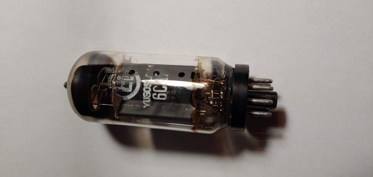

mariovalvola Inviato 29 Dicembre 2022 Condividi Inviato 29 Dicembre 2022 Eccola: A me non sembra una questione di lana caprina. Si vede l'interno? Se volete, la rompo. Link al commento https://melius.club/topic/12023-valvole-el34-electron-tube/page/5/#findComment-687180 Condividi su altri siti Altre opzioni di condivisione...
