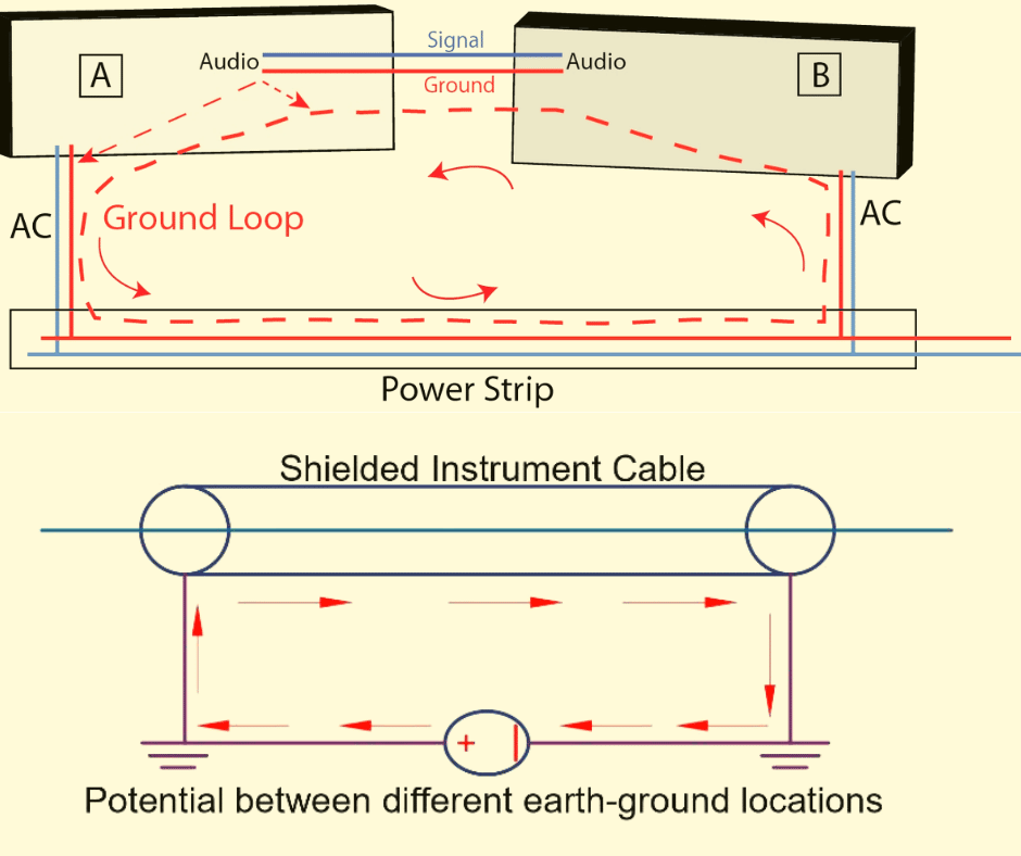

M.B. Inviato 29 Dicembre 2022 Condividi Inviato 29 Dicembre 2022 Potrebbe essere stato un ground loop nel tuo impianto ad aver causato il problema. C'è da dire che al giorno d'oggi i costruttori più attenti prendono precauzioni in fase di progetto per evitare questo genere di problemi... 1 Link al commento https://melius.club/topic/12044-rete-elettrica/#findComment-686355 Condividi su altri siti Altre opzioni di condivisione...

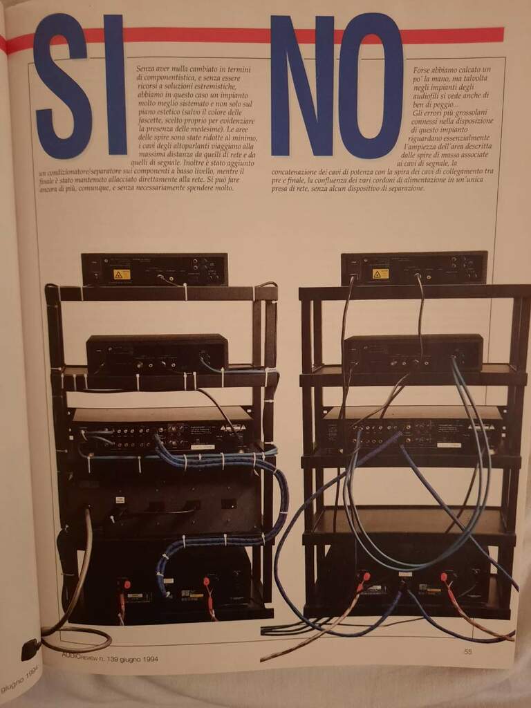

M.B. Inviato 29 Dicembre 2022 Condividi Inviato 29 Dicembre 2022 @Moro78 Dovresti descrivere nel dettaglio l'impianto, meglio ancora se corredato di qualche foto sui collegamenti. Intanto ti allego uno schema di massima sul cablaggio che potresti già adottare. 1 Link al commento https://melius.club/topic/12044-rete-elettrica/#findComment-686358 Condividi su altri siti Altre opzioni di condivisione...
