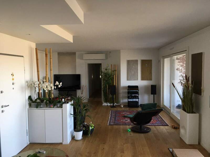

Membro_0026 Inviato 30 Dicembre 2022 Condividi Inviato 30 Dicembre 2022 Mi sono trasferito a marzo scorso nella nuova casa e la prima foto è stata fatta qualche mese dopo. Poi ho interpellato Oudimmo e GIK acoustic per consigli e siamo arrivati alla seconda foto di novembre 2022, dove il pannello di sx, lo uso quando ho tempo per l'ascolto. So bene che la vetrata non è il massimo ma c'è e non posso eliminarla, ne tantomeno mettere le tende che non mi piacciono. Quanto al posizionamento ho visto sul web super impianti impianti in posizioni ben peggiori, quindi mi godo quel che ho... Link al commento https://melius.club/topic/12051-hifi-e-arredo-moderno-inconciliabilit%C3%A0/page/4/#findComment-687656 Condividi su altri siti Altre opzioni di condivisione...

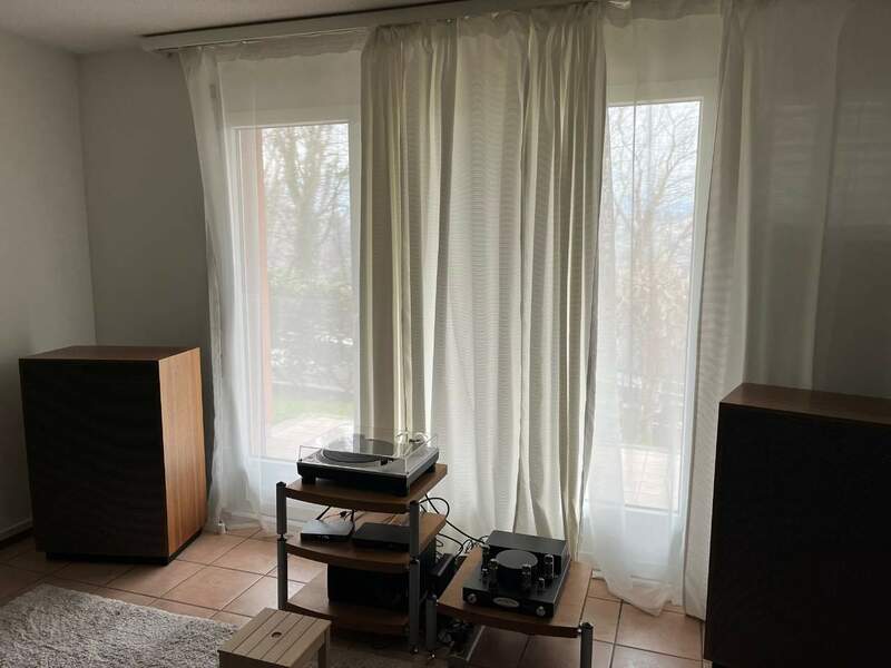

Pinkflo Inviato 30 Dicembre 2022 Condividi Inviato 30 Dicembre 2022 18 minuti fa, Renato Bovello ha scritto: Le tende non potranno essere molto pesanti per non togliere luce al locale Guarda le tende insonorizzanti dell'Ikea sono leggere e bianche e la luce filtra benissimo, se le vendono ancora, ti posto le mie, purtroppo è una giornata grigia con poca luce e una tapparella giù. Per coprire la vetrata dietro l'impianto ho fatto 2 strati uno con tende fini normali e uno, il secondo con tende insonorizzanti, entrambi Ikea, non sono brutte. Non so quanto facciano per l'audio, qualcosa faranno, ma non sono male e sono "moderne". Link al commento https://melius.club/topic/12051-hifi-e-arredo-moderno-inconciliabilit%C3%A0/page/4/#findComment-687679 Condividi su altri siti Altre opzioni di condivisione...
