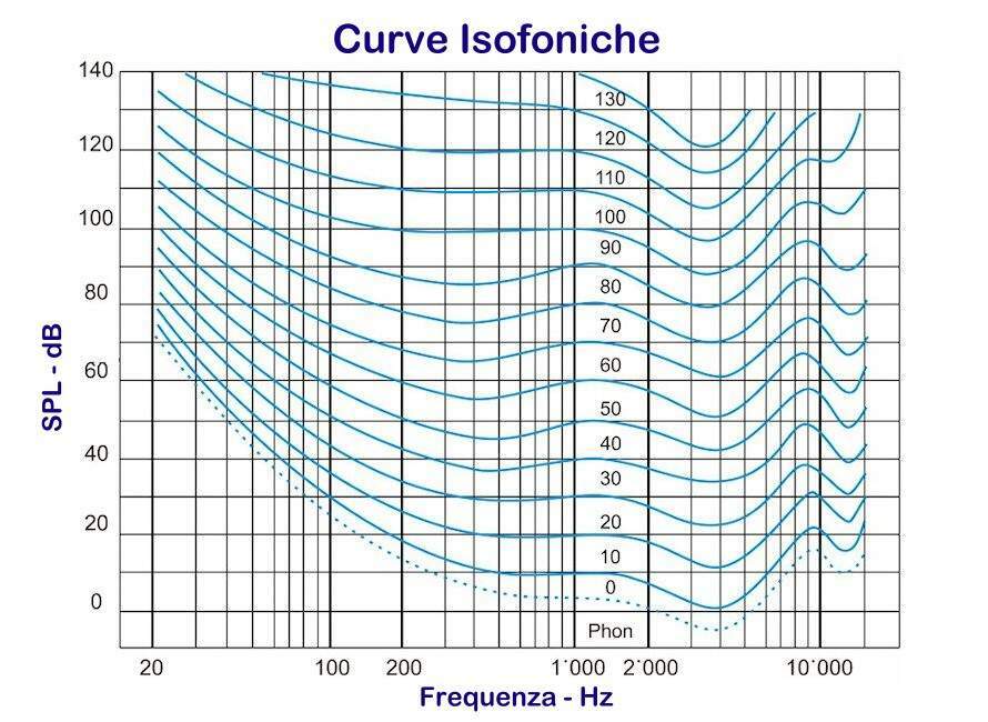

Fabio Cottatellucci Inviato 3 Gennaio 2023 Condividi Inviato 3 Gennaio 2023 3 ore fa, dadox ha scritto: altri che asseriscono che i loro bei diffusori rendono alla stessa maniera di come quando suonano “forte” e quindi a loro il loudness non serve. Celodurismo audiofilo e incapacità tecnica di comprendere che il problema non è nelle casse ma nella fisiologia dell'orecchio. 1 Link al commento https://melius.club/topic/12067-il-mostro-di-loudness-diy/page/3/#findComment-692157 Condividi su altri siti Altre opzioni di condivisione...

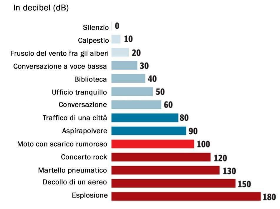

captainsensible Inviato 3 Gennaio 2023 Condividi Inviato 3 Gennaio 2023 @Fabio Cottatellucci ma poi cosa vorrà mai dire "ascolto a basso volume" ? A che livello medio di dB ? Magari una persona intende per basso volume sotto i 90 dB, che per altri è discoteca. Ecco, cominciamo con "quantificare", se proprio si vuole discutere di questa cosa. CS Link al commento https://melius.club/topic/12067-il-mostro-di-loudness-diy/page/3/#findComment-692162 Condividi su altri siti Altre opzioni di condivisione...

qzndq3 Inviato 3 Gennaio 2023 Autore Condividi Inviato 3 Gennaio 2023 Un po' di Fisica e di Fisiologia. Di notte si ascolta a livelli da parlato a bassa voce, 30dB o poco più. 1 Link al commento https://melius.club/topic/12067-il-mostro-di-loudness-diy/page/3/#findComment-692344 Condividi su altri siti Altre opzioni di condivisione...

cactus_atomo Inviato 3 Gennaio 2023 Condividi Inviato 3 Gennaio 2023 per gli ascolti notturni meglio una cuffia, in una casa di città comunue, nche con il loudness, il basso volume è coperto dai rumori di fondo E il loudness comunque si limita a operare sugli estremi di gamma, non segue le isofoniche secondo me siamo noi che vogliamo tutto e il contrario di tuttose sono a dieta non mangio la pizza, non cerco un succedaneo nella pizza ipocalorica.se una musica à ftta per essere ascoltato ad un certo volume,posso ridurlo un po, ma se lo riduco troppo la stravolgo, isogoniche o non isogoniche. Link al commento https://melius.club/topic/12067-il-mostro-di-loudness-diy/page/3/#findComment-692463 Condividi su altri siti Altre opzioni di condivisione...
