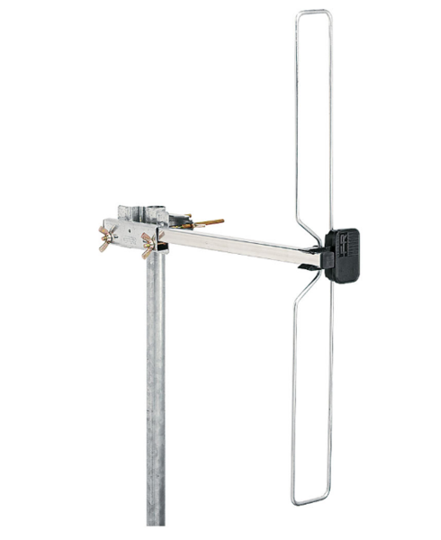

TheoTks Inviato 14 Aprile 2021 Condividi Inviato 14 Aprile 2021 @KIKO Si, nell'ottica del fai da te, dovrebbe andare, cerca di prevedere un fissaggio al palo che permetta di polarizzarla, ossia di fare l'orientamento vertcale-orizzontale, o anche obliquo per ottenere poi un giusto compromesso di ricezione (che dipende da caratteristiche e distanza delle emittenti); tieni tuttavia presente che ad es.la Fracarro ANT1200A (che consente una discreta ricezione di entrambe le polarizzazioni), costa pochissimo e ha gia incorporato il traslatore e l'attacco al cavo. Link al commento https://melius.club/topic/1213-antenna-fm/#findComment-41423 Condividi su altri siti Altre opzioni di condivisione...

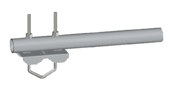

TheoTks Inviato 14 Aprile 2021 Condividi Inviato 14 Aprile 2021 @KIKO Una volta costruito il dipolo con proprio morsetto, può essere eventualmente ruotato in tutte le posizioni con un accessorio simile, fisso al palo. Link al commento https://melius.club/topic/1213-antenna-fm/#findComment-41839 Condividi su altri siti Altre opzioni di condivisione...
