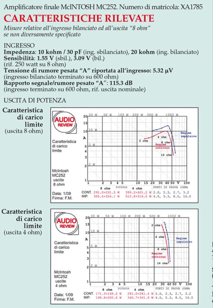

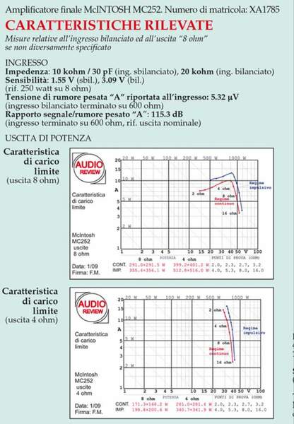

Come vedrai, se selezioni le uscite 4 Ohm avrai un comportamento di erogazione della potenza molto più prossimo all'ideale della legge di Ohm (che sarebbe una retta perfettamente verticale sul grafico) anche per diffusori con una bassa impedenza (carico resistivo). Quindi teoricamente queste uscite sarebbero giustamente da usare per diffusori difficili, perdendo potenza però sulle impedenze più alte.
Viceversa, se sei sicuro di avere carichi di 8 o più Ohm, te ne freghi della limitazione in corrente su impedenze che tanto non vedrai mai, e approfitti della maggiore potenza che puoi avere disponibile.
