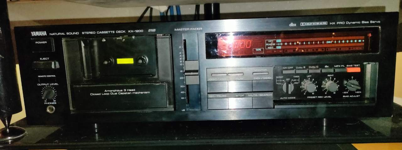

nirone95 Inviato 5 Gennaio 2023 Condividi Inviato 5 Gennaio 2023 Ciao a tutti, ho ricevuto un grande botta di c...natalizia , un mio carissimo amico mi ha regalato questa meravigliosa piastra , sostituite cinghie e idler, ora suona che è un piacere, qualcuno l ha o avuta in passato? Vorrei sapere, nel caso l aveste utilizzata , vostri pareri in merito...grazie a tutti e buon anno Link al commento https://melius.club/topic/12168-yamaha-kx-1200-versione-con-cambio-tensione/ Condividi su altri siti Altre opzioni di condivisione...

Questo è un messaggio popolare. Libra Inviato 5 Gennaio 2023 Questo è un messaggio popolare. Condividi Inviato 5 Gennaio 2023 Veramente un ottimo deck, complimenti. Meccanica Alps, 3 testine, Closed Loop e dbx. 3 Link al commento https://melius.club/topic/12168-yamaha-kx-1200-versione-con-cambio-tensione/#findComment-694657 Condividi su altri siti Altre opzioni di condivisione...
Questo è un messaggio popolare. nirone95 Inviato 5 Gennaio 2023 Autore Questo è un messaggio popolare. Condividi Inviato 5 Gennaio 2023 @Discopersempre2 3 Link al commento https://melius.club/topic/12168-yamaha-kx-1200-versione-con-cambio-tensione/#findComment-694833 Condividi su altri siti Altre opzioni di condivisione...
nirone95 Inviato 5 Gennaio 2023 Autore Condividi Inviato 5 Gennaio 2023 @Libra sei sicuro che è ALPS? A me sembra SANKYO.....tipo la meccanica della BX300..... Link al commento https://melius.club/topic/12168-yamaha-kx-1200-versione-con-cambio-tensione/#findComment-694843 Condividi su altri siti Altre opzioni di condivisione...
Libra Inviato 5 Gennaio 2023 Condividi Inviato 5 Gennaio 2023 @nirone95 Sankyo forniva solo i motori, la meccanica è Alps come l'head assy. L'80% dei deck Japan monta meccaniche Alps. 1 Link al commento https://melius.club/topic/12168-yamaha-kx-1200-versione-con-cambio-tensione/#findComment-694852 Condividi su altri siti Altre opzioni di condivisione...

nirone95 Inviato 7 Gennaio 2023 Autore Condividi Inviato 7 Gennaio 2023 @Libra ciao Libra, ecco un primo problema, in registrazione miagola fortemente, mentre in riproduzione si sente abbastanza bene, cosa è successo? Premetto che ho regolato leggermente la velocità del motore capstan.... Link al commento https://melius.club/topic/12168-yamaha-kx-1200-versione-con-cambio-tensione/#findComment-696819 Condividi su altri siti Altre opzioni di condivisione...
Libra Inviato 7 Gennaio 2023 Condividi Inviato 7 Gennaio 2023 @nirone95 Controlla il cam motor se gira senza problemi, insieme al head assy. Per scrupolo pulisci bene, il percorso del nastro e i pinch roller. Link al commento https://melius.club/topic/12168-yamaha-kx-1200-versione-con-cambio-tensione/#findComment-696823 Condividi su altri siti Altre opzioni di condivisione...
Libra Inviato 7 Gennaio 2023 Condividi Inviato 7 Gennaio 2023 Attento anche alla cinghietta di back tension, che se non di misura corretta è molto critica. Link al commento https://melius.club/topic/12168-yamaha-kx-1200-versione-con-cambio-tensione/#findComment-696826 Condividi su altri siti Altre opzioni di condivisione...
nirone95 Inviato 7 Gennaio 2023 Autore Condividi Inviato 7 Gennaio 2023 @Libra ok grazie 1000 Link al commento https://melius.club/topic/12168-yamaha-kx-1200-versione-con-cambio-tensione/#findComment-696831 Condividi su altri siti Altre opzioni di condivisione...
Libra Inviato 7 Gennaio 2023 Condividi Inviato 7 Gennaio 2023 Occhio anche il braccetto del supply roller, non sia bloccato dal grasso vecchio. Quando vai in stop, lo vedi scendere molto lentamente. Link al commento https://melius.club/topic/12168-yamaha-kx-1200-versione-con-cambio-tensione/#findComment-696835 Condividi su altri siti Altre opzioni di condivisione...
nirone95 Inviato 8 Gennaio 2023 Autore Condividi Inviato 8 Gennaio 2023 @Libra ciao Libra, grazie, tutti i movimenti sembrano ok, ho pulito tutto e devo dire che va meglio, ma ho come l impressione che a inizio cassetta e a fine cassetta le fluttuazioni sono evidenti e rendono l'ascolto spiacevole...ho regolato il motore , adesso lo stesso brano tra CD e piastra ha un ritardo di 2 secondi....sarà il motore del capstan? Link al commento https://melius.club/topic/12168-yamaha-kx-1200-versione-con-cambio-tensione/#findComment-697283 Condividi su altri siti Altre opzioni di condivisione...
