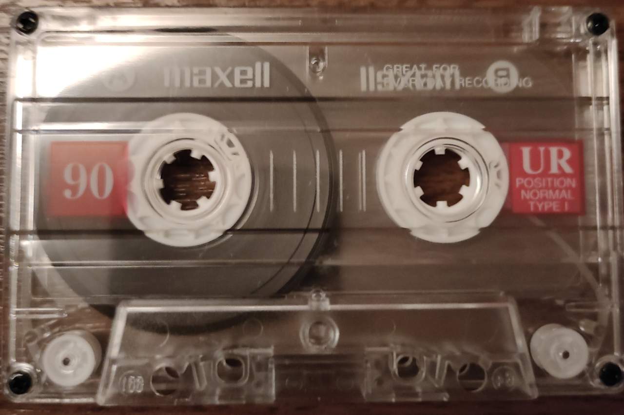

nirone95 Inviato 8 Gennaio 2023 Autore Condividi Inviato 8 Gennaio 2023 @Libra si Libra , lo so grazie , ad ogni buon conto ho sostituito tutto , ho anche teso la molla della puleggia di back tension, alla fine credo che il problema sia della cassetta una Maxell UR nonostante sia nuova.... ho ascoltato una vecchia fuji DR, va una meraviglia....speriamo che almeno le altre UR siano buone altrimenti mi tocca buttare un pacco da cinque.... Link al commento https://melius.club/topic/12168-yamaha-kx-1200-versione-con-cambio-tensione/page/2/#findComment-698118 Condividi su altri siti Altre opzioni di condivisione...

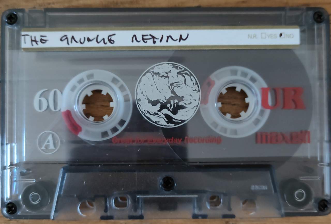

ediate Inviato 9 Gennaio 2023 Condividi Inviato 9 Gennaio 2023 @nirone95 Le "nuove" Maxell (quelle con guscio trasparente) sono generalmente - non tutte - delle grandi schifezze. Di ben altra pasta erano le Maxell economiche d'antan, le "UL" e le prime "UR", quelle con le cartine rosse e le rotelline azzurre. Anche le "UD" d'antan, che non erano nastri economici, quelle con la cassetta nera, le rotelline azzurre e l'etichetta grigia, erano di qualità eccezionale: usavano lo stesso, ottimo, nastro "UD" delle bobine... Link al commento https://melius.club/topic/12168-yamaha-kx-1200-versione-con-cambio-tensione/page/2/#findComment-699084 Condividi su altri siti Altre opzioni di condivisione...

nirone95 Inviato 10 Gennaio 2023 Autore Condividi Inviato 10 Gennaio 2023 @dipparpol perdonami ti rispondo io, come te le acquistai nel gennaio del 2020, tenute ben conservate , utilizzai la prima cassetta è tutto andò liscio, poi con le altre ho avuto problemi, e rigirando nelle recensioni di amazon ho trovato un commento di un utente che come me ha avuto gli stessi problemi, ma solo su alcune cassette. Diciamo che alla fine , dopo una attenta lettura su vari forum, sono da evitare le Maxell UR Europe fatte credo in Ungheria, mentre quelle prodotte in Messico sono migliori...alla fine molti utenti se guardi le recensioni si sono lamentati di queste , considerato che il prezzo è triplicato rispetto a quando le comprai nel 2020 peggio mi sento.... Link al commento https://melius.club/topic/12168-yamaha-kx-1200-versione-con-cambio-tensione/page/2/#findComment-699710 Condividi su altri siti Altre opzioni di condivisione...
ediate Inviato 11 Gennaio 2023 Condividi Inviato 11 Gennaio 2023 @dipparpol Mi riferisco non tanto al nastro, la cui formulazione può essere del tutto identica a quella di due-tre generazioni precedenti (in tempo di declino delle cassette non aveva più senso sviluppare nastri nuovi) quanto alla qualità della meccanica: generalmente i gusci trasparenti sono leggeri e con tolleranze meccaniche abbastanza elevate (causate anche dai gusci saldati ad ultrasuoni), tali da determinare incostanza di produzione e un contatto testina/nastro/guscio della cassetta abbastanza “random”. Le uniche cassette con guscio trasparente “buone” sono state le TDK “D” e le Sony CHF-HF di prima produzione, che avevano un buonissimo nastro - specie le “D” - e, non a caso, avevano i gusci avvitati… 1 Link al commento https://melius.club/topic/12168-yamaha-kx-1200-versione-con-cambio-tensione/page/2/#findComment-699935 Condividi su altri siti Altre opzioni di condivisione...
dipparpol Inviato 11 Gennaio 2023 Condividi Inviato 11 Gennaio 2023 @ediate le maxell ur anche l'ultimissima serie ha sempre avuto le meccaniche avvitate con le classiche 5 viti. io aggiungerei tra i nastri "buoni" normali anche le tdk cdingI Link al commento https://melius.club/topic/12168-yamaha-kx-1200-versione-con-cambio-tensione/page/2/#findComment-699991 Condividi su altri siti Altre opzioni di condivisione...

nirone95 Inviato 11 Gennaio 2023 Autore Condividi Inviato 11 Gennaio 2023 @dipparpol@dipparpolin realtà sono 4 la 5 è rivettata...non è presente, secondo alcuni questa economia incide sulla rigidità meccanica del guscio.... 1 Link al commento https://melius.club/topic/12168-yamaha-kx-1200-versione-con-cambio-tensione/page/2/#findComment-700858 Condividi su altri siti Altre opzioni di condivisione...
ediate Inviato 11 Gennaio 2023 Condividi Inviato 11 Gennaio 2023 @nirone95 Oltretutto la vite "rivettata" rende quasi impossibile lo smontaggio della cassetta senza romperla; non ho mai capito il perchè di questa scelta. Link al commento https://melius.club/topic/12168-yamaha-kx-1200-versione-con-cambio-tensione/page/2/#findComment-700931 Condividi su altri siti Altre opzioni di condivisione...
