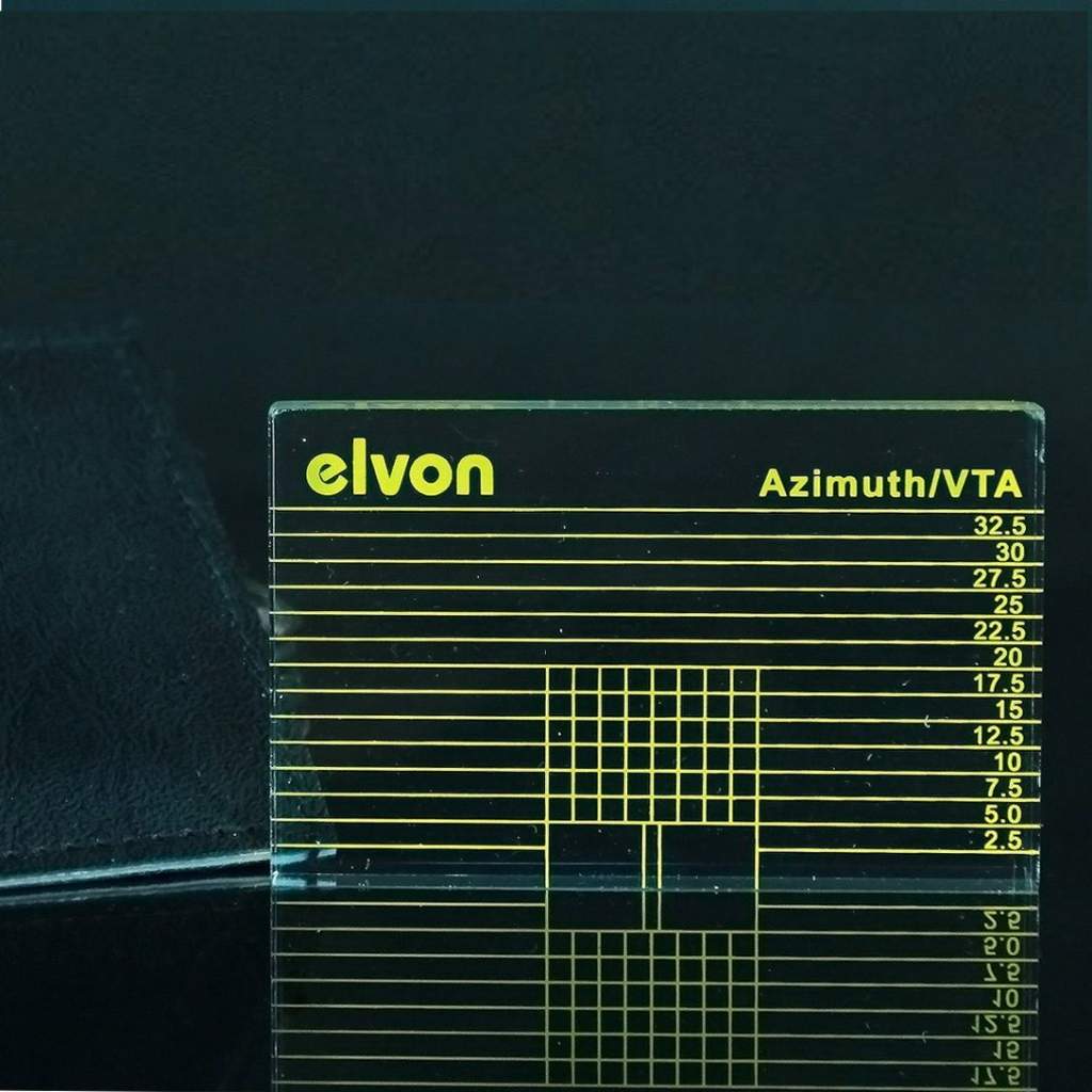

Ocio al peso: lo avrai regolato con la bolla spero....
La bolla comunque quando è ben regolata non viene persa, altrimenti vuol dire che c'è qualche vite non stretta....
Prendi un disco test che è molto importante, dopo avere regolato il tutto fine dei pensieri.
Molto comoda anche la squadretta, più che la bolla:
