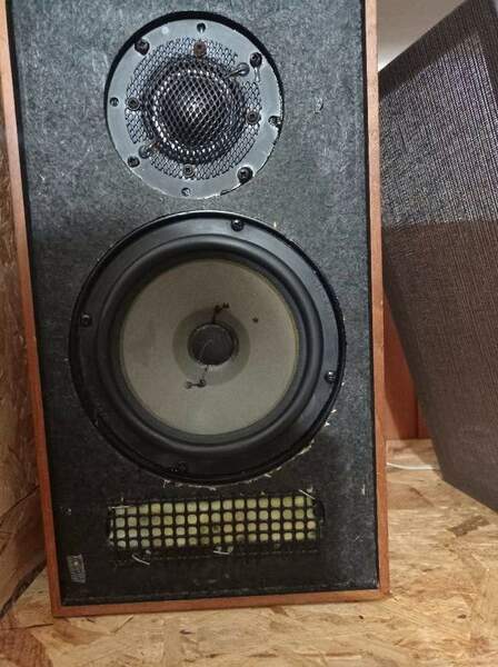

@Westendercredo(ma non sono sicuro) che le A10 abbiano il tweeter da 38. Ti allego una foto di quelle che ho trovato.
@cactus_atomo il mio budget è attorno ai 250€. Le A10 le ho trovate a 150, le Ditton a 200. Come dimensioni circa 40x25x25
https://melius.club/topic/12196-suggerimento-per-completare-il-vecchio-hifi-di-famiglia/#findComment-697785
@Hopper @Hopper giusto: il tweeter è lo stesso delle A25 e A35, un Seas h87 che è da 1.5 pollici e non da 25mm come avevo detto erroneamente.
Io prenderei le a10. Non ho ricordi di quelle Ditton e i modelli più famosi del marchio erano altri. Anche se magari suonano bene uguale. Riesci ad ascoltarle entrambe?
