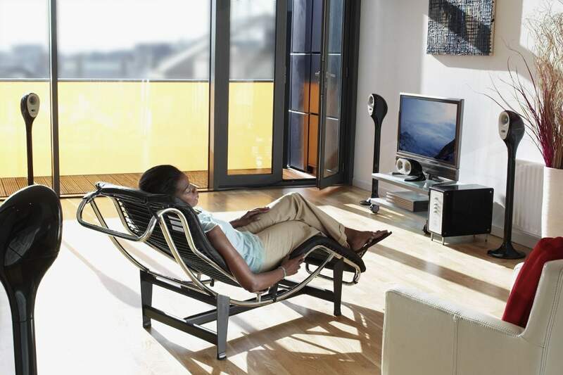

MiaN Inviato 7 Gennaio 2023 Condividi Inviato 7 Gennaio 2023 Giustamente 3ed sul divano….. pubblicità pertinente sul melius😂 Link al commento https://melius.club/topic/12198-super-fisima-audiofila-il-divano/page/3/#findComment-696765 Condividi su altri siti Altre opzioni di condivisione...
