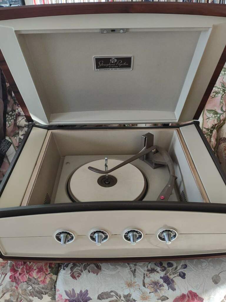

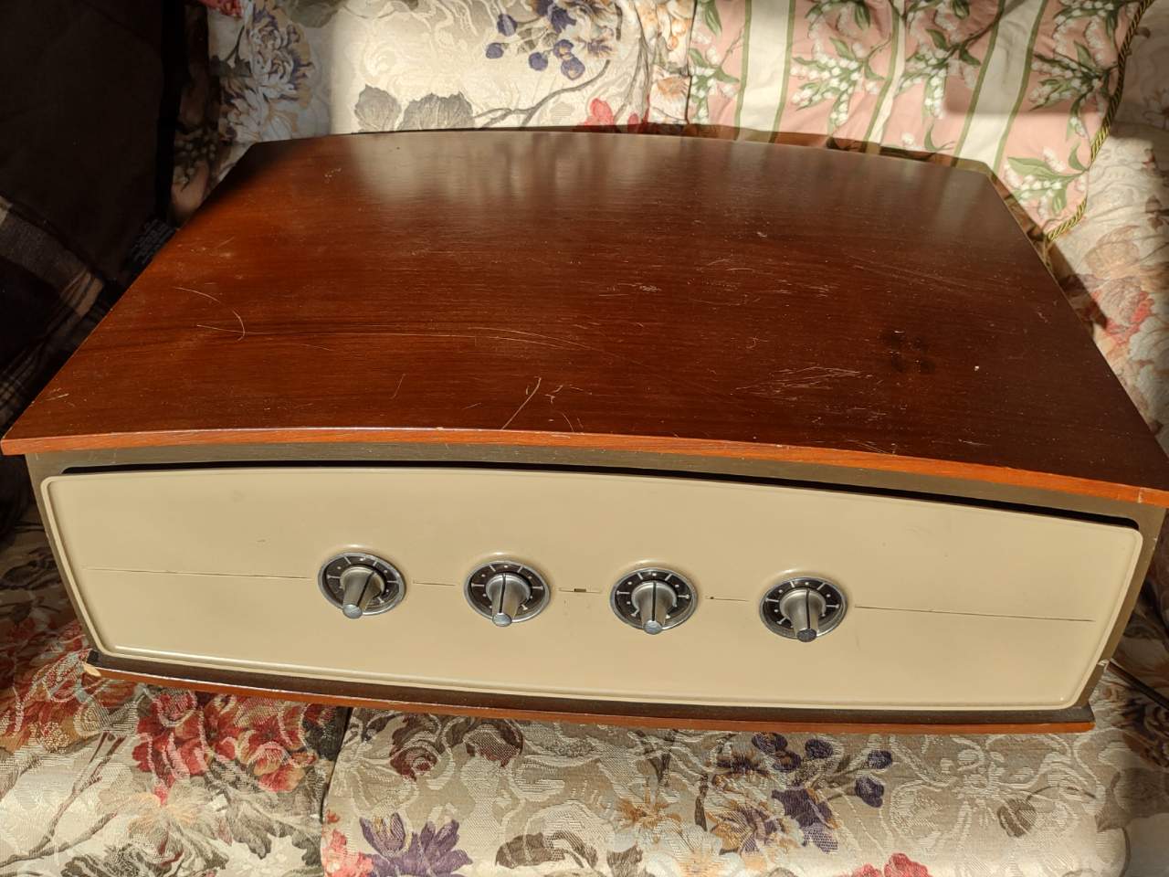

JureAR Inviato 8 Gennaio 2023 Condividi Inviato 8 Gennaio 2023 4 ore fa, Dr.Faust ha scritto: acquistare una fonovaligia Personalmente non posso che raccomandare le fonovaligie Stereo Philips, prodotte dal 1959 al 1966 in varie tipologie, dalle quali poi è stato derivato il piccolo ampli valvolare Ag9016, venduto in oltre un milione di esemplari. Principalmente sono di due tipologie, tutte però con coppia di ECC83 e EL95, le due tipologie hanno denominazione AG9115 (ma anche 9114 ed un paio di altre) e hanno tutto in comune con il piccolo ampli, l'altro tipo è la Philips Ag4956, diversa in particolari e costruzione, più piccola e leggera. Come suonano: molto ma molto bene, chiaramente con il limite di soli 1,7w x 2...costano poco, non si rompono quasi mai e si riparano con poco. I giradischi, varie serieprodotte da Philips se con testina ok e puntina nuova suonano pure bene (stesso discorso per economicità e reperimento di eventuali ricambi. Attualmente no posseggo ancora 5, ma ne ho date via altre 5... 1 Link al commento https://melius.club/topic/12205-fonovaligie/#findComment-697304 Condividi su altri siti Altre opzioni di condivisione...

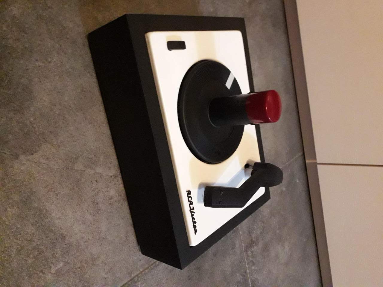

lucaz78 Inviato 9 Gennaio 2023 Condividi Inviato 9 Gennaio 2023 non proprio una fonovaligia...ma l'antenato del walkman. Chi di noi non ne ha avuto uno? low-fi per eccellenza, il mio primo giradischi. Pulito e restaurato questa estate con grande gioia e soddisfazione,e un po di rammarico per gli anni che passano...che bei tempi quando ci distruggevo i 45 giri di mio babbo! 1 Link al commento https://melius.club/topic/12205-fonovaligie/#findComment-698823 Condividi su altri siti Altre opzioni di condivisione...
