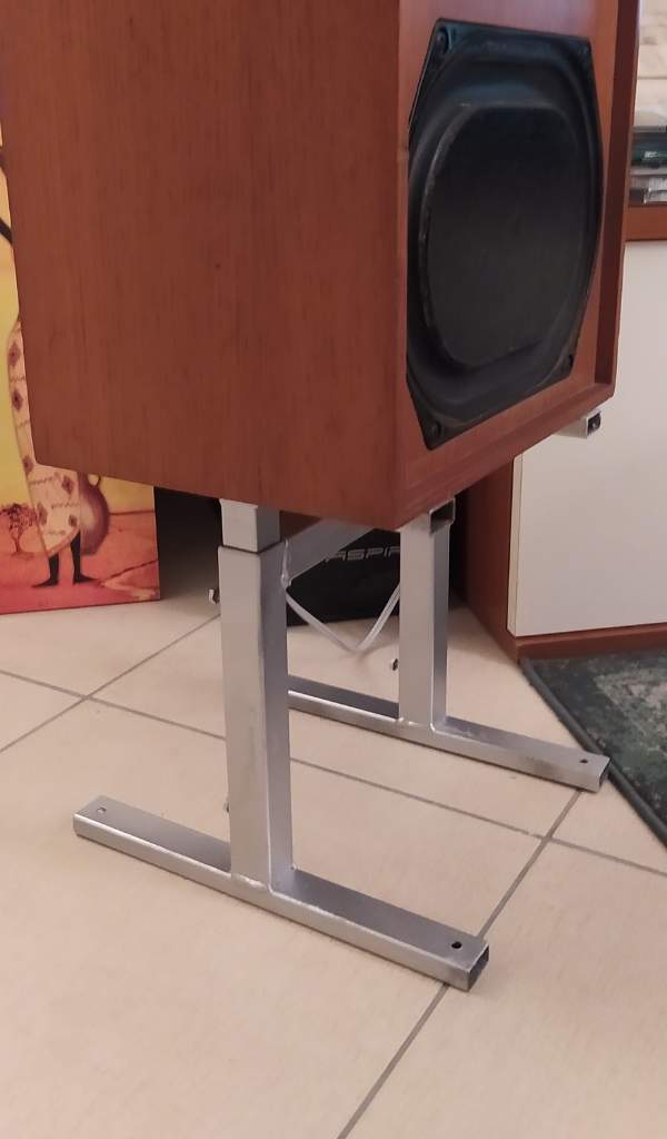

Membro_0018 Inviato 11 Gennaio 2023 Condividi Inviato 11 Gennaio 2023 ciao a tutti. eh niente, ne e valsa davvero la pena queste poderose kef, rispecchiano il mio modo di ascoltare, basso profondo e massiccio, medioalta da applausi, costruzione solida dopo tantissimi anni dall'uscita dalla fabbrica. . qualche problemino al mobile, tipo che in uno si e un pò scollato l impiallacciatura, ed una vaschetta collegamenti mi da problemi perche ossidata ogni tanto smette di suonare una cassa ma se muovo il cavo riprende.. tute cose che a breve risolvero, perche voglio restaurarle completamente, reimpiallacciando il mobile, e ricostruire le griglie parapolvere, e cosa piu importante un recap al filtro crossover. intanto ho fatto i supporti al lavoro (devo ancora verniciarli di nero) nulla di esoterico, un mezzoretta e li tagliati saldati. . se avete qualche consiglio miglioria sono ben accetti. Link al commento https://melius.club/topic/12266-le-104-ab-dopo-sei-mesi-di-ascolti/ Condividi su altri siti Altre opzioni di condivisione...

Membro_0018 Inviato 11 Gennaio 2023 Autore Condividi Inviato 11 Gennaio 2023 @BEST-GROOVE ciao, no intendevo a livello di cabinet, mi era balenata in testa l idea di dargli un paio di mani all'interno di antirombo, cosi da renderli ancora piu sordi. Link al commento https://melius.club/topic/12266-le-104-ab-dopo-sei-mesi-di-ascolti/#findComment-700682 Condividi su altri siti Altre opzioni di condivisione...
Moderatori BEST-GROOVE Inviato 11 Gennaio 2023 Moderatori Condividi Inviato 11 Gennaio 2023 3 minuti fa, syn ha scritto: mi era balenata in testa l idea di dargli un paio di mani all'interno di antirombo, cosi da renderli ancora piu sordi. non sarebbe male, al limite senza impiastricciare tutto potresti usare i pannelli di antirombo quelli da carrozziere sottili 2mm. circa. Link al commento https://melius.club/topic/12266-le-104-ab-dopo-sei-mesi-di-ascolti/#findComment-700687 Condividi su altri siti Altre opzioni di condivisione...
Membro_0018 Inviato 11 Gennaio 2023 Autore Condividi Inviato 11 Gennaio 2023 @BEST-GROOVE li usavo in auto con ottimi risultati! Link al commento https://melius.club/topic/12266-le-104-ab-dopo-sei-mesi-di-ascolti/#findComment-700688 Condividi su altri siti Altre opzioni di condivisione...
Moderatori BEST-GROOVE Inviato 11 Gennaio 2023 Moderatori Condividi Inviato 11 Gennaio 2023 2 minuti fa, syn ha scritto: li usavo in auto con ottimi risultati! A chi lo dici. Link al commento https://melius.club/topic/12266-le-104-ab-dopo-sei-mesi-di-ascolti/#findComment-700692 Condividi su altri siti Altre opzioni di condivisione...
oscilloscopio Inviato 11 Gennaio 2023 Condividi Inviato 11 Gennaio 2023 @syn Provare non costa molto, ma metti quelli adesivi che nel caso puoi sempre rimuovere. Link al commento https://melius.club/topic/12266-le-104-ab-dopo-sei-mesi-di-ascolti/#findComment-700711 Condividi su altri siti Altre opzioni di condivisione...
Membro_0018 Inviato 11 Gennaio 2023 Autore Condividi Inviato 11 Gennaio 2023 @oscilloscopio quando le usavo in auto usavo un trucchetto, li riscaldavo e diventavano talmente adesivi che manco morto li staccavi piu... però voglio queste kef al loro massimo splendore, se lo meritano! le rimpiallaccio in legno rosso, con le griglie sempre rosse...ma un rosso di questo tipo. Link al commento https://melius.club/topic/12266-le-104-ab-dopo-sei-mesi-di-ascolti/#findComment-700714 Condividi su altri siti Altre opzioni di condivisione...
oscilloscopio Inviato 11 Gennaio 2023 Condividi Inviato 11 Gennaio 2023 @syn Io ti suggerirei di mantenere il colore dell'impiallicciatura originale, ma è solo una mia opinione, mentre per quanto riguarda l'antirombo, prima di "saldarlo" nel case dei diffusori, ne proverei l'effetto solo applicandolo con il suo adesivo. Link al commento https://melius.club/topic/12266-le-104-ab-dopo-sei-mesi-di-ascolti/#findComment-700728 Condividi su altri siti Altre opzioni di condivisione...
Membro_0018 Inviato 11 Gennaio 2023 Autore Condividi Inviato 11 Gennaio 2023 @oscilloscopio si ci stavo pensando prima, ma leggendo sui forum inglesi c'è chi ha fatto mquesta operazione con ottimi risultati, perche purtroppo dobbiamo tenere conto che il legno "truciolare" ormai ha 50 anni...ed ha perso le caratteristiche originali.. . chi ancora oggi e cnvinto che una cassa acustica vintage abbia ancora le specifiche della casa...sta commettendo un madornale errore! . addirittura mi sta venendo voglia di rifare i cabinet in mdf...questi altoparlanti secondome erano tra i migliori della costruzione kef dell'epoca...fnk l'originalita, l altoparlante deve suonare bene, non deve essere esposto in un museo. Link al commento https://melius.club/topic/12266-le-104-ab-dopo-sei-mesi-di-ascolti/#findComment-700810 Condividi su altri siti Altre opzioni di condivisione...
cri Inviato 11 Gennaio 2023 Condividi Inviato 11 Gennaio 2023 2 ore fa, syn ha scritto: all'interno di antirombo nooo. . . . mio parere personale. lo avevo dato pure io ma poi, oltre alla puzza rimasta per settimane, a tal punto di lasciare i cabinet per parecchio tempo aperti in giro per il garage, mi sembrava suonavano peggio, oltre al lavoro irreversibile e alla perdita di originalità dell'oggetto. mai più. . . almeno parere mio 2 Link al commento https://melius.club/topic/12266-le-104-ab-dopo-sei-mesi-di-ascolti/#findComment-700869 Condividi su altri siti Altre opzioni di condivisione...
Moderatori BEST-GROOVE Inviato 11 Gennaio 2023 Moderatori Condividi Inviato 11 Gennaio 2023 3 ore fa, syn ha scritto: quando le usavo in auto usavo un trucchetto, li riscaldavo e diventavano talmente adesivi che manco morto li staccavi piu... vero si riusciva a farli aderire in ogni anfratto, il problema era che con gli sbalzi di temperatura nel tempo diventavano come i crostoli, rigidi che la superficie si crepava tutta spaccandosi come niente. Link al commento https://melius.club/topic/12266-le-104-ab-dopo-sei-mesi-di-ascolti/#findComment-700935 Condividi su altri siti Altre opzioni di condivisione...
oscilloscopio Inviato 12 Gennaio 2023 Condividi Inviato 12 Gennaio 2023 9 ore fa, syn ha scritto: chi ancora oggi e cnvinto che una cassa acustica vintage abbia ancora le specifiche della casa...sta commettendo un madornale errore! Sarà, ma non sono d'accordo, che si debbano controllare driver e crossover si, ma per il resto non credo ci siano particolari differenze. 2 Link al commento https://melius.club/topic/12266-le-104-ab-dopo-sei-mesi-di-ascolti/#findComment-700979 Condividi su altri siti Altre opzioni di condivisione...
Severus69 Inviato 12 Gennaio 2023 Condividi Inviato 12 Gennaio 2023 @syn Parere mio personale è di lasciare tutto come Kef ha fatto, ovviamente se non ci sono problemi o i componenti del crossover risultassero ancora in ordine. È questo il bello del vintage, ascoltare il loro suono, che in questo caso è eccellente. Se si vuole un altro suono mi rivolgerei a diffusori più moderni. Io la vedo così... 1 Link al commento https://melius.club/topic/12266-le-104-ab-dopo-sei-mesi-di-ascolti/#findComment-700983 Condividi su altri siti Altre opzioni di condivisione...
v15 Inviato 12 Gennaio 2023 Condividi Inviato 12 Gennaio 2023 Controlla solo i x-over e lascia stare tutto il resto, chi ti dice che miglioreresti? Il truciolare se non ha problemi di rigonfiamenti ed umidità, quello rimane, d'accordo invece sul ricostruire le griglie, nude son proprio bruttine...😋 Link al commento https://melius.club/topic/12266-le-104-ab-dopo-sei-mesi-di-ascolti/#findComment-700987 Condividi su altri siti Altre opzioni di condivisione...
