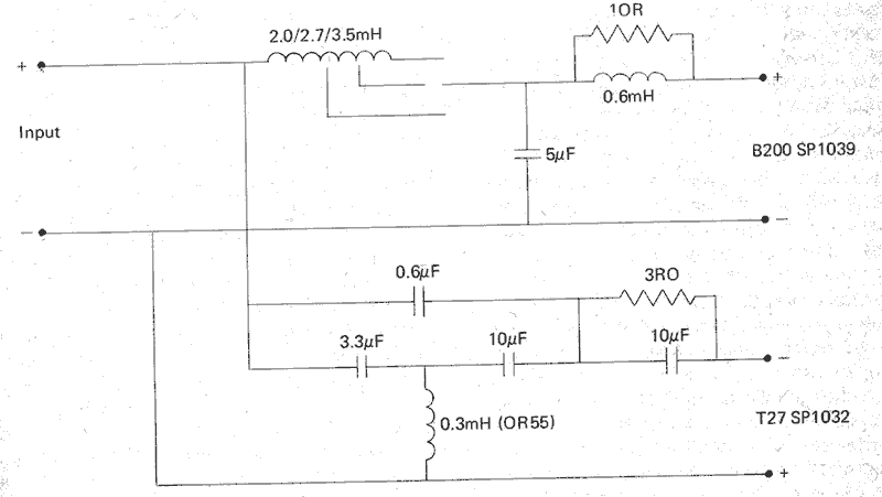

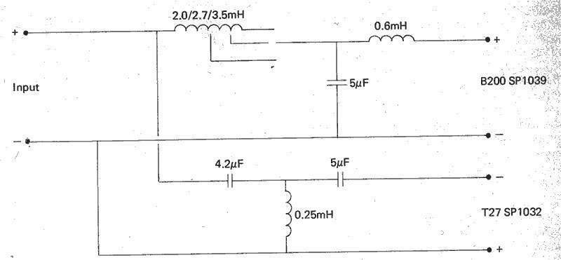

andpi65 Inviato 31 Gennaio 2023 Condividi Inviato 31 Gennaio 2023 Il 30/1/2023 at 13:52, what ha scritto: Ho sempre avuto una certa attenzione per le kef 104 ab,ma mi sembra di aver capito che necessitano di ampli correntosi o sbaglio?Nel caso il mio valvolare di soli 20 watt sarebbe inadatto? Per darti un metro di misura rispetto alle ditton 15 che so hai (ed ho anche io), sono una spanna bella abbondate ( o due) sopra ( se sono in ordine e se gli fai un recap dei crossover, obbligatorio secondo me) . Andare vanno bene, anche a bassi volumi , ed anche con un finale ss da30/40 watt ( molto bene, secondo me, col Quad 303 ad esempio da quanto ho ascoltato) con un valvolare non le ho ascoltate ma se i 20 watt a valvole son roba buona secondo me problemi non ne hai nessuno, anzi. Con un finale che ha più riserva ( sui 100/130 watt diciamo) a seconda della musica che si ascolta , e dei gusti,possono andare ancora meglio. Son diffusori che ti consiglio ( non avrei preso le 107 se non avessi avuto modo di ascoltare le 104) Io fossi in te punterei direttamente le ab. Le differenze rispetto alle "liscie": si passa da 50 watt di tenuta in potenza ( wattaggio ampli consigliati) a 100 watt. Crossover rivisto e con aggiunto fusibile a protezione del T27 ( che è sempre meglio preservare) Se ne trovi una coppia in ordine e gli fai un recap del crossover ( non è un'opzione. Lo devi recappare.. punto!) secondo me non te ne pentirai..fidati!. Poi se le prendi e ci si ribecca a Marzaglia dalla Rana mi dirai se dicevo minchiate. Secondo me mi offri il caffè 😉🤗 P.s. : se hai occasione di sentire "Ulmerino" salutalo da parte mia. 1 Link al commento https://melius.club/topic/12266-le-104-ab-dopo-sei-mesi-di-ascolti/page/8/#findComment-722251 Condividi su altri siti Altre opzioni di condivisione...

andpi65 Inviato 1 Febbraio 2023 Condividi Inviato 1 Febbraio 2023 16 ore fa, what ha scritto: rifarei.Non si trovano facilmente,per ora solo 'lisce',ma sai come succede per queste cose,basta sapere aspettare e Si, ci vuole un po' di pazienza, ma ogni tanto si trovano , l'importante è che siano in ordine.Riguardo al prezzo che ritieni congruo per acquistarle calcola che un kit condensatori spedito dalla Falcon ti viene a costare un 70 e spicci euro, e il materiale per rifare le griglie parapolvere un 30 euro circa, questi indicativamente i prezzi del materiale se fai tu tutto. Se le trovi fammi sapere che ti giro le misure per rifare le griglie ( che mi diede Roberto @Velvet). Se ti capitano in zona tua e sono in ordine come altoparlanti e ben messe non ti fossilizzare troppo sui 50/80 euro in più, sono una gran bella cassa una volta recappate. Link al commento https://melius.club/topic/12266-le-104-ab-dopo-sei-mesi-di-ascolti/page/8/#findComment-722912 Condividi su altri siti Altre opzioni di condivisione...
what Inviato 1 Febbraio 2023 Condividi Inviato 1 Febbraio 2023 @andpi65 Questo riferito alle 104 RS oppure alle ab ? Link al commento https://melius.club/topic/12266-le-104-ab-dopo-sei-mesi-di-ascolti/page/8/#findComment-723105 Condividi su altri siti Altre opzioni di condivisione...
andpi65 Inviato 1 Febbraio 2023 Condividi Inviato 1 Febbraio 2023 @what alle ab , se era riferito al costo kit per crossover, la griglia parapolvere è identica. Link al commento https://melius.club/topic/12266-le-104-ab-dopo-sei-mesi-di-ascolti/page/8/#findComment-723229 Condividi su altri siti Altre opzioni di condivisione...
