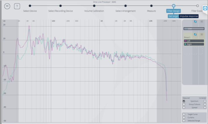

2 minuti fa, FabioSabbatini ha scritto:
il filtro a 45 hz è quasi come se fossi senza sub, giustamente
Prova ad alzare a 70 hz
Il filtro è sui due diffusori, il sub è tagliato a 80hz, quindi si sovrappone da 45hz in poi.
4 minuti fa, FabioSabbatini ha scritto:
Che smoothing hai fatto?
Giuro che non c'ero, e se c'ero, dormivo....cosa sarebbe lo smoothing?:classic_blink::classic_biggrin:
https://melius.club/topic/12279-subwoofer-two-is-megl-che-uan/page/2/#findComment-702606
@gianventu
4 minuti fa, gianventu ha scritto:
smoothing
Quanto quello che vedi è simile a quello che misuri
In pratica a noi interessa capire ciò che un umano  sente
In genere si adotta lo smoothing psicoacustico
Psychoacoustic smoothing uses 1/3 octave below 100Hz, 1/6 octave above 1 kHz and varies from 1/3 octave to 1/6 octave between 100 Hz and 1 kHz. It also applies more weighting to peaks to produce a plot that more closely corresponds to the perceived frequency response
https://melius.club/topic/12279-subwoofer-two-is-megl-che-uan/page/2/#findComment-702619
@gianventu
6 minuti fa, gianventu ha scritto:
vicinissimo allo "0", quindi riempire con DRC, non dovrebbe essere un problema.
Riempire può non essere banale anche perché lì hai bisogno di ben più che zero... altrimenti rischi l'effetto curva piatta che acusticamente come noto fa schifo
Se quelli sono i buchi neri della stanza ovviamente, non si riempie per definizione, più ne dai più ne mangiano
La scala 10 db è abnorme, ti consiglio di portarla almeno a 5
https://melius.club/topic/12279-subwoofer-two-is-megl-che-uan/page/2/#findComment-702622
2 minuti fa, Dufay ha scritto:
Se vedo bene la scala è 10 db per divisione. Una notevole quantità di bassi più 10/12 db rispetto agli acuti estremi con quelli oltre i 10000 hz molto calanti.
Si, vedi bene. Fino a circo 300hz, mi pare un bel casino. Tra i 15 e i 20kz, scende a circa -8db.
