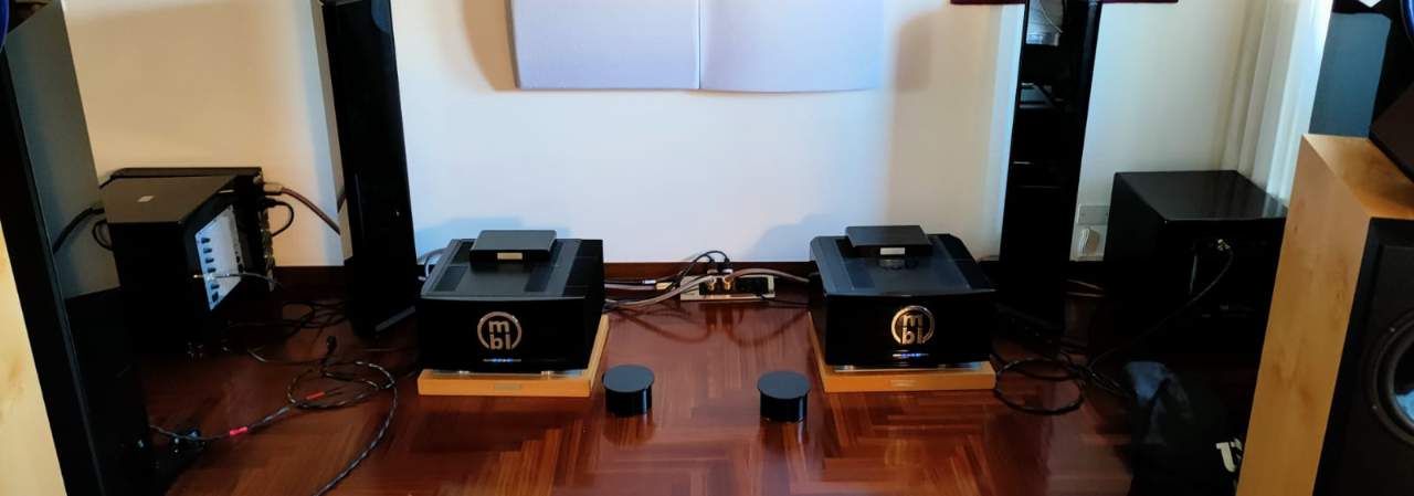

a me sta cosa del giro delle posizioni all'infinito me rompe un pò
Inoltre voglio che sia gradevole esteticamente, insomma,  io i sub li ho messi dove mi piaceva metterli
Infatti, neppure io ho voglia di spostare e sbattermi troppo: son pigro e, va da sè, estremamente occamico.
Credo che lavorando con le fasi, gli eq a bordo sub e con un pizzico di pazienza, di naso e di cūlus, si riesca a far qualcosa.
https://melius.club/topic/12279-subwoofer-two-is-megl-che-uan/page/4/#findComment-703228
@FabioSabbatini @FabioSabbatini Permettini ....ma quei due sub attaccati alle pareti.....Io ho pure due Sub e ho notato come logicamente c'era da aspettarsi ,messi non proprio attaccati i bassi sono più svincolati e più integrati . È vero che più addosso ai muri produce pressioni sonori più importanti ma più quantità deve camminare anche con la qualità . Detto questo non mi permetto criticare il tuo impianto , anzi grande apparecchiature. Era solo un commento senza polemica
https://melius.club/topic/12279-subwoofer-two-is-megl-che-uan/page/4/#findComment-703283
Io mi trovo bene con svs 1.000 pro.
Hanno una ottima app, che ti permette di regolare qualsisi cosa dal punto di ascolto, sentendo il risultato in tempo reale. La fase ad esempio, di un grado alla volta, il che permette di essere più elastico sul posizionamento.
https://melius.club/topic/12279-subwoofer-two-is-megl-che-uan/page/4/#findComment-703295
@ernesto62
Ciao Ernesto non c'è problema critica pure, ci mancherebbe che uno non può criticare
La critica aiuta a riflettere
Detto ciò

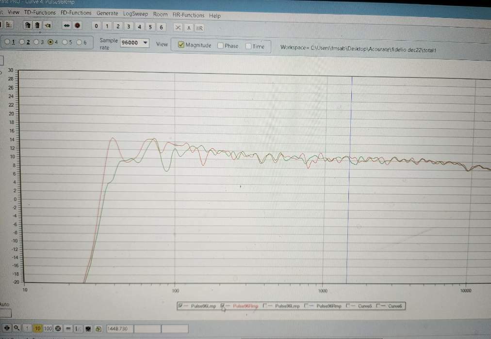

Penso di averlo già scritto, sicuramente in altri tread... due sub messi così sarebbero un pasticcio quasi certamente
Se non avessi il fondamentale contributo di Acourate
D'altra parte, questa è la rif in ambiente dei miei diffusori più piccini, senza sub
https://melius.club/topic/12279-subwoofer-two-is-megl-che-uan/page/4/#findComment-703304
