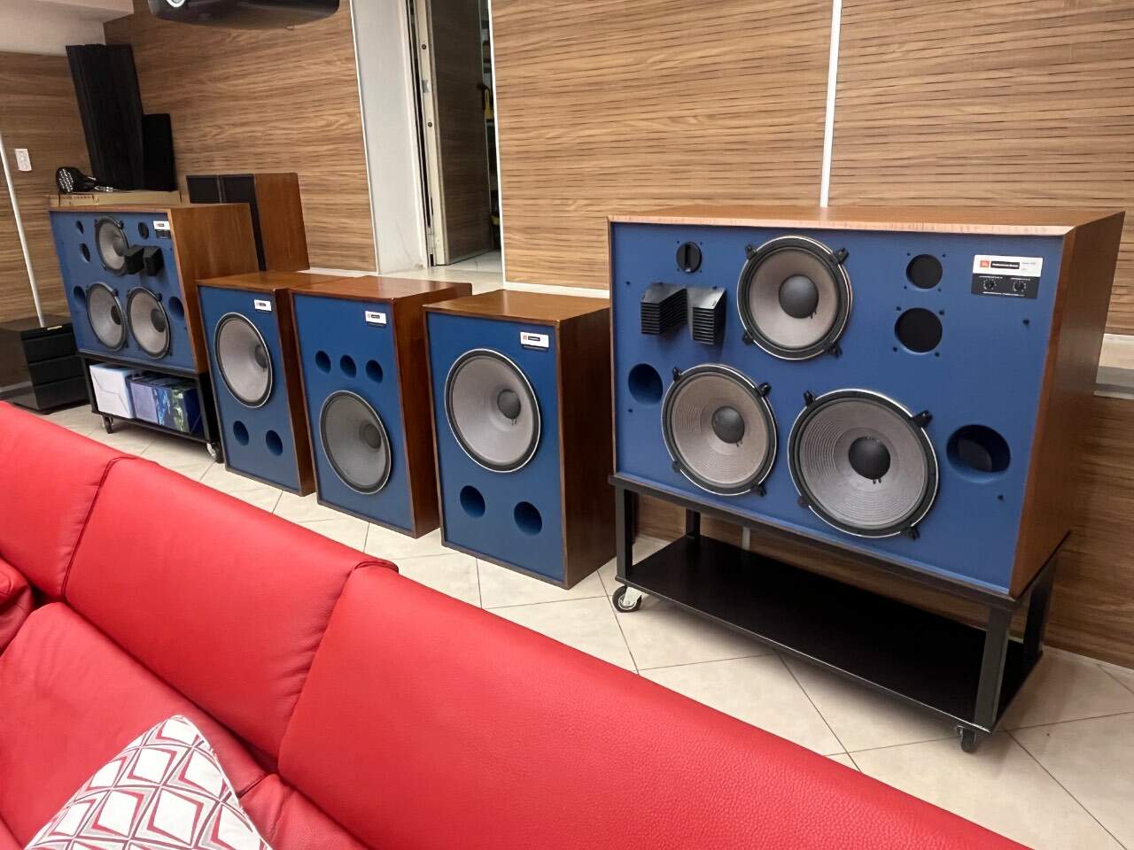

14 minuti fa, javelin ha scritto:
Interni. Prima quando ne avevo solo uno poco più indietro del diffusore destro.
Anch'io ho preferito questa disposizione, ma li ho posizionati a metà tra il muro e il diffusore, misurando risultava la migliore collocazione.
