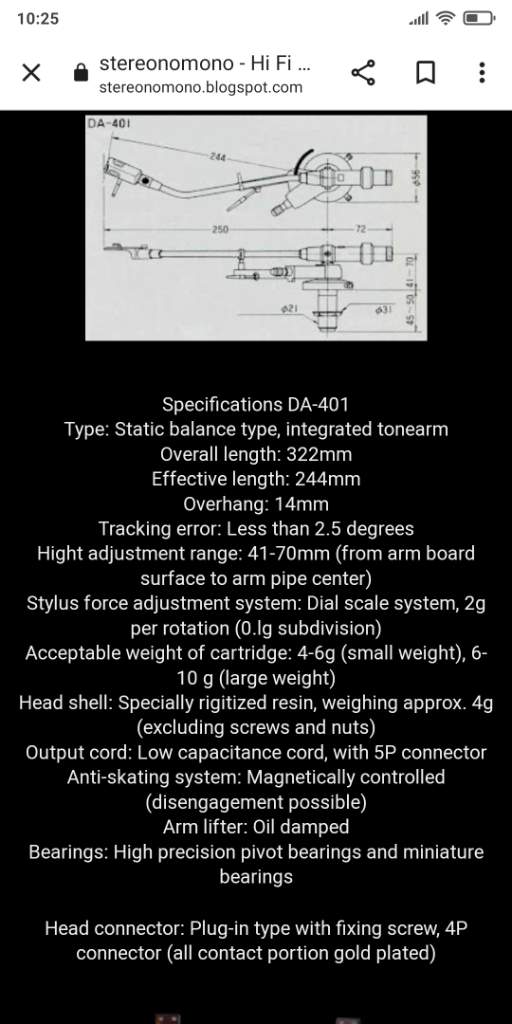

fulvio4468 Inviato 13 Gennaio 2023 Condividi Inviato 13 Gennaio 2023 Buongiorno a tutti chiedo consiglio per scegliere una buona testina MM ( per non comperare uno step up MC) . Budget 500 euro circa. Avrei un amico che mi cederebbe una Ortofon Black LVB per quella cifra usata niente, può essere compatibile con le caratteristiche del braccio, Denon DA 401? Oppure alternative bensuonanti ? Grazie a tutti Link al commento https://melius.club/topic/12301-braccio-denon-da-401-quale-testina-mm/ Condividi su altri siti Altre opzioni di condivisione...
cactus_atomo Inviato 13 Gennaio 2023 Condividi Inviato 13 Gennaio 2023 non ho trovato dati su quel braccio denon mavista l'epoca di commercializzazione dovrebbe esser adatto a tesine di meia ed alta cedevolezza come le ortfon mm Link al commento https://melius.club/topic/12301-braccio-denon-da-401-quale-testina-mm/#findComment-702227 Condividi su altri siti Altre opzioni di condivisione...
fulvio4468 Inviato 13 Gennaio 2023 Autore Condividi Inviato 13 Gennaio 2023 @cactus_atomo questo ho trovato Link al commento https://melius.club/topic/12301-braccio-denon-da-401-quale-testina-mm/#findComment-702258 Condividi su altri siti Altre opzioni di condivisione...
clane Inviato 13 Gennaio 2023 Condividi Inviato 13 Gennaio 2023 E' un braccio leggero, massa 7,5 grammi. Link al commento https://melius.club/topic/12301-braccio-denon-da-401-quale-testina-mm/#findComment-702262 Condividi su altri siti Altre opzioni di condivisione...
bear_1 Inviato 13 Gennaio 2023 Condividi Inviato 13 Gennaio 2023 … ne ho uno….. è per testine ad alta cedevolezza…. Occhio alla conchiglia messa con quella vitina non è per cava -metti …. Molto delicata Link al commento https://melius.club/topic/12301-braccio-denon-da-401-quale-testina-mm/#findComment-702264 Condividi su altri siti Altre opzioni di condivisione...
fulvio4468 Inviato 13 Gennaio 2023 Autore Condividi Inviato 13 Gennaio 2023 Quindi, testine, quali? La ortofon black del mio amico non è idonea? Link al commento https://melius.club/topic/12301-braccio-denon-da-401-quale-testina-mm/#findComment-702274 Condividi su altri siti Altre opzioni di condivisione...
cactus_atomo Inviato 13 Gennaio 2023 Condividi Inviato 13 Gennaio 2023 @fulvio4468 la black se non sbalio ha una cedevolezza di 22,quindi dovrebbe essere idonea ad un braccio a bassa massa come il denon Link al commento https://melius.club/topic/12301-braccio-denon-da-401-quale-testina-mm/#findComment-702382 Condividi su altri siti Altre opzioni di condivisione...
