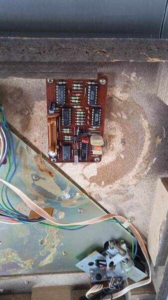

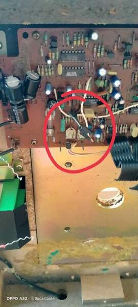

Libra Inviato 13 Gennaio 2023 Condividi Inviato 13 Gennaio 2023 Questo come da factory va posato sul pcb, lato componenti: 1 Link al commento https://melius.club/topic/12305-aiuto-per-riparazione-giradischi-trio-kp-700/page/2/#findComment-703037 Condividi su altri siti Altre opzioni di condivisione...
Moderatori BEST-GROOVE Inviato 13 Gennaio 2023 Moderatori Condividi Inviato 13 Gennaio 2023 36 minuti fa, Libra ha scritto: Questo come da factory va posato sul pcb, lato componenti: e a che serve appoggiato li sopra? Link al commento https://melius.club/topic/12305-aiuto-per-riparazione-giradischi-trio-kp-700/page/2/#findComment-703046 Condividi su altri siti Altre opzioni di condivisione...
Libra Inviato 13 Gennaio 2023 Condividi Inviato 13 Gennaio 2023 @BEST-GROOVE Mi pare di capire che viene usato come stabilizzatore per l'end detector. Ma ho poca esperienza sui giradischi, TheoTks, forse ne conosce il funzionamento. Mi dispiace. Link al commento https://melius.club/topic/12305-aiuto-per-riparazione-giradischi-trio-kp-700/page/2/#findComment-703047 Condividi su altri siti Altre opzioni di condivisione...
Moderatori BEST-GROOVE Inviato 13 Gennaio 2023 Moderatori Condividi Inviato 13 Gennaio 2023 @Libra è la prima volta che vedo una cosa del genere semplicemente appoggiata. Link al commento https://melius.club/topic/12305-aiuto-per-riparazione-giradischi-trio-kp-700/page/2/#findComment-703049 Condividi su altri siti Altre opzioni di condivisione...
Libra Inviato 13 Gennaio 2023 Condividi Inviato 13 Gennaio 2023 Qui nel KP-700D è fermato con la colla che si usa per bloccare anche i condensatori, sul lato componenti: 1 Link al commento https://melius.club/topic/12305-aiuto-per-riparazione-giradischi-trio-kp-700/page/2/#findComment-703050 Condividi su altri siti Altre opzioni di condivisione...
Moderatori BEST-GROOVE Inviato 13 Gennaio 2023 Moderatori Condividi Inviato 13 Gennaio 2023 2 minuti fa, Libra ha scritto: è fermto con la colla che si usa per ah ecco.... quindi con qualcosa era fissato. 1 Link al commento https://melius.club/topic/12305-aiuto-per-riparazione-giradischi-trio-kp-700/page/2/#findComment-703051 Condividi su altri siti Altre opzioni di condivisione...
Libra Inviato 13 Gennaio 2023 Condividi Inviato 13 Gennaio 2023 @BEST-GROOVE Si va bloccato scusami. 1 Link al commento https://melius.club/topic/12305-aiuto-per-riparazione-giradischi-trio-kp-700/page/2/#findComment-703053 Condividi su altri siti Altre opzioni di condivisione...

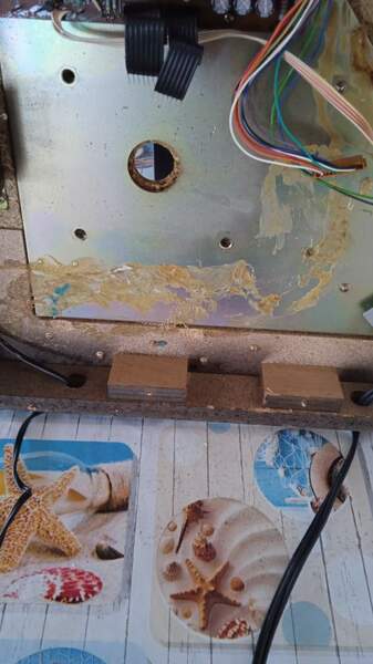

Discopersempre2 Inviato 14 Gennaio 2023 Autore Condividi Inviato 14 Gennaio 2023 'Giorno, approfitto della vostra pazienza/sapienza per chiedervi cosa possa essere questa "sostanza" sulla placca e se si poteva ripulire: N.B.: Si vede in basso sulla piastra, sembra colla🤔 Grazie 🙏🙏 Link al commento https://melius.club/topic/12305-aiuto-per-riparazione-giradischi-trio-kp-700/page/2/#findComment-703097 Condividi su altri siti Altre opzioni di condivisione...
azn131 Inviato 14 Gennaio 2023 Condividi Inviato 14 Gennaio 2023 @Discopersempre2 forse è la colla che menzionava @Libra colla che si usava anche per tenere fermi i condensatori su schede Link al commento https://melius.club/topic/12305-aiuto-per-riparazione-giradischi-trio-kp-700/page/2/#findComment-703130 Condividi su altri siti Altre opzioni di condivisione...

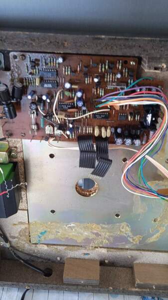

Discopersempre2 Inviato 14 Gennaio 2023 Autore Condividi Inviato 14 Gennaio 2023 @azn131 Aggiungo altre foto del sotto "scocca": Link al commento https://melius.club/topic/12305-aiuto-per-riparazione-giradischi-trio-kp-700/page/2/#findComment-703164 Condividi su altri siti Altre opzioni di condivisione...
Discopersempre2 Inviato 14 Gennaio 2023 Autore Condividi Inviato 14 Gennaio 2023 Quello che non capisco è perche' 'sta colla ha debordato così, verso il basso....forse è normale dopo tanti anni...."qualcuno" successivamente era meglio che le sante manine se le metteva in....🤬 Link al commento https://melius.club/topic/12305-aiuto-per-riparazione-giradischi-trio-kp-700/page/2/#findComment-703168 Condividi su altri siti Altre opzioni di condivisione...
azn131 Inviato 14 Gennaio 2023 Condividi Inviato 14 Gennaio 2023 @Discopersempre2 mi son sbagliato, per errore ho solo considerato la scheda sulla quale erano saldati i componenti non saprei allora... attendiamo pareri più autorevoli Link al commento https://melius.club/topic/12305-aiuto-per-riparazione-giradischi-trio-kp-700/page/2/#findComment-703170 Condividi su altri siti Altre opzioni di condivisione...
TheoTks Inviato 14 Gennaio 2023 Condividi Inviato 14 Gennaio 2023 9 ore fa, Libra ha scritto: TheoTks, forse ne conosce il funzionamento. Come evidenziato da @Libra nello schema, è un array di diodi con funzione di sensore di temperatura; data la forma è di solito fissato ad un transistor o ad un suo dissipatore tramite una vite, però non conosco quel gira. 1 Link al commento https://melius.club/topic/12305-aiuto-per-riparazione-giradischi-trio-kp-700/page/2/#findComment-703179 Condividi su altri siti Altre opzioni di condivisione...
Discopersempre2 Inviato 14 Gennaio 2023 Autore Condividi Inviato 14 Gennaio 2023 23 minuti fa, TheoTks ha scritto: array di diodi con funzione di sensore di temperatu Scusa ma temperatura in un giradischi 🤔 Link al commento https://melius.club/topic/12305-aiuto-per-riparazione-giradischi-trio-kp-700/page/2/#findComment-703204 Condividi su altri siti Altre opzioni di condivisione...
Moderatori BEST-GROOVE Inviato 14 Gennaio 2023 Moderatori Condividi Inviato 14 Gennaio 2023 54 minuti fa, Discopersempre2 ha scritto: Aggiungo altre foto del sotto "scocca": Ma c'erano anche le stelle marine all'interno? 1 Link al commento https://melius.club/topic/12305-aiuto-per-riparazione-giradischi-trio-kp-700/page/2/#findComment-703221 Condividi su altri siti Altre opzioni di condivisione...
