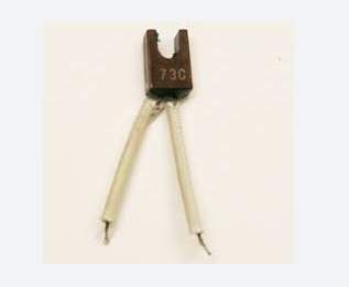

Discopersempre2 Inviato 14 Gennaio 2023 Autore Condividi Inviato 14 Gennaio 2023 Ma quella colla in eccesso di può levare, con qualche prodotto? Link al commento https://melius.club/topic/12305-aiuto-per-riparazione-giradischi-trio-kp-700/page/3/#findComment-703248 Condividi su altri siti Altre opzioni di condivisione...
corrado Inviato 14 Gennaio 2023 Condividi Inviato 14 Gennaio 2023 33 minuti fa, TheoTks ha scritto: 1 ora fa, Discopersempre2 ha scritto: In un qualsiasi circuito elettronico che necessiti della compensazione delle derive (in sintesi estrema) Resta da capire dove era collegato.😬 1 Link al commento https://melius.club/topic/12305-aiuto-per-riparazione-giradischi-trio-kp-700/page/3/#findComment-703263 Condividi su altri siti Altre opzioni di condivisione...
TheoTks Inviato 14 Gennaio 2023 Condividi Inviato 14 Gennaio 2023 10 minuti fa, corrado ha scritto: Resta da capire dove era collegato.😬 Penso che l'unica soluzione sia confrontare la scheda con quella di un altro apparecchio; nella foto pubblicata da @Bazza, che, pare, proviene da un sito orientale, pare abbandonato li nel mezzo. Link al commento https://melius.club/topic/12305-aiuto-per-riparazione-giradischi-trio-kp-700/page/3/#findComment-703276 Condividi su altri siti Altre opzioni di condivisione...
Discopersempre2 Inviato 14 Gennaio 2023 Autore Condividi Inviato 14 Gennaio 2023 Aggiornamento: con il tecnico abbiamo rimesso a posto quello "spinotto" fatto a forcella, però il problema resta.... cerco di spiegarmi meglio 🙄: a 33" sembra tutto ok: alzata braccio e stop a fine disco; a 45", anche con il gira "fermo" facendo fare un mezzo giro al piatto con la mano...lui, a differenza dei 33", inizia a prendere i giri e non si ferma più....come se gli arrivasse un po' di corrente....non so' se mi spiego 🤔 Ho paura che lo dovrò spedire... 🤬😥 Link al commento https://melius.club/topic/12305-aiuto-per-riparazione-giradischi-trio-kp-700/page/3/#findComment-703461 Condividi su altri siti Altre opzioni di condivisione...
TheoTks Inviato 14 Gennaio 2023 Condividi Inviato 14 Gennaio 2023 Sarebbero state chiarificatrici più foto del componente dai diversi lati; in ogni caso la somiglianza con i diodi sensori era abbastanza forte da trarre in inganno - 1 Link al commento https://melius.club/topic/12305-aiuto-per-riparazione-giradischi-trio-kp-700/page/3/#findComment-703501 Condividi su altri siti Altre opzioni di condivisione...
what Inviato 14 Gennaio 2023 Condividi Inviato 14 Gennaio 2023 4 ore fa, Discopersempre2 ha scritto: inizia a prendere i giri e non si ferma più. Condensatore scoppiato ? Capitato su 2 piatti,controlla se hai questo tipo sulla scheda di alimentazione te ne accorgi dalla crepa e si allarga il rivestimento di plastica.E' solo un'ipotesi, 1 Link al commento https://melius.club/topic/12305-aiuto-per-riparazione-giradischi-trio-kp-700/page/3/#findComment-703722 Condividi su altri siti Altre opzioni di condivisione...

TheoTks Inviato 15 Gennaio 2023 Condividi Inviato 15 Gennaio 2023 18 ore fa, Discopersempre2 ha scritto: con il tecnico abbiamo rimesso a posto quello "spinotto" fatto a forcella Forse sarebbe il caso di farci sapere dove sarebbe dovuto andare lo "spinotto" Link al commento https://melius.club/topic/12305-aiuto-per-riparazione-giradischi-trio-kp-700/page/3/#findComment-704083 Condividi su altri siti Altre opzioni di condivisione...
Libra Inviato 15 Gennaio 2023 Condividi Inviato 15 Gennaio 2023 @TheoTks In origine era bloccato sullo stampato con il collante. 1 Link al commento https://melius.club/topic/12305-aiuto-per-riparazione-giradischi-trio-kp-700/page/3/#findComment-704102 Condividi su altri siti Altre opzioni di condivisione...

what Inviato 16 Gennaio 2023 Condividi Inviato 16 Gennaio 2023 @Discopersempre2 Curiosità.Quello indicato dalla foto è un fusibile o un condensatore.Lo chiedo perchè non è chiaro. Link al commento https://melius.club/topic/12305-aiuto-per-riparazione-giradischi-trio-kp-700/page/3/#findComment-705630 Condividi su altri siti Altre opzioni di condivisione...
