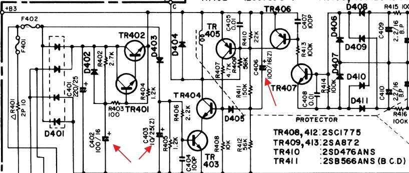

TheoTks Inviato 16 Gennaio 2023 Condividi Inviato 16 Gennaio 2023 12 ore fa, BEST-GROOVE ha scritto: rimpiazzare "sempre" il vecchio grasso siliconico Buona prassi, sperando che non capiti un SAE1001, che, di finali to3, ne ha 48 11 ore fa, v15 ha scritto: il mio CA-2010 se rimane fermo qualche mese, alla riaccensione passano una ventina di secondi Il ca2010 non si rompe mai...., scherzi a parte al 99% sono da sostituire 2 condensatori nel circuito di ritardo. 1 Link al commento https://melius.club/topic/12335-hitachi-hma-7500-mkii/page/2/#findComment-705129 Condividi su altri siti Altre opzioni di condivisione...

v15 Inviato 16 Gennaio 2023 Condividi Inviato 16 Gennaio 2023 2 ore fa, TheoTks ha scritto: al 99% sono da sostituire 2 condensatori nel circuito di ritardo. Meno male😁! Grazie mille, poi magari in seguito ti chiederò di indicarmeli sullo schema, fossero facilmente raggiungibili senza smontare troppa roba potrei tentare l'impresa da solo 👍 Link al commento https://melius.club/topic/12335-hitachi-hma-7500-mkii/page/2/#findComment-705237 Condividi su altri siti Altre opzioni di condivisione...

TheoTks Inviato 16 Gennaio 2023 Condividi Inviato 16 Gennaio 2023 5 ore fa, v15 ha scritto: indicarmeli sullo schema - Here you are... 1 Link al commento https://melius.club/topic/12335-hitachi-hma-7500-mkii/page/2/#findComment-705610 Condividi su altri siti Altre opzioni di condivisione...
