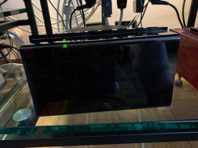

nell’Orbe la velocità è regolabile agendo su un piccolo trimmer presente nell’alimentatore NC
trattasi di una opzione esterna a disposizione dell'utente o è un trimmer di regolazione situalto all'interno ad uso del laboratorio di assistenza?
A disposizione utente, bisogna togliere il plexi trasparente dell’ alimentatore ed è semplice da regolare…
@BEST-GROOVE ora che ci penso bene i trimmer sono due, per le due velocità 33 e 45 ovviamente.
Basta un disco strobo e il gioco è fatto!
