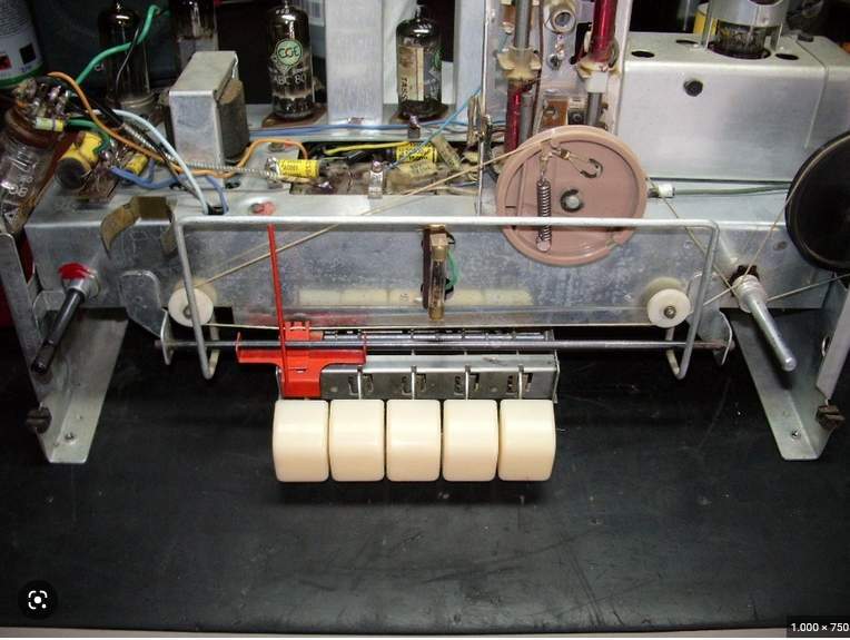

TheoTks Inviato 19 Gennaio 2023 Condividi Inviato 19 Gennaio 2023 Il 17/1/2023 at 11:48, prometheus ha scritto: ma almeno la radio si potrebbe rimettere in pista? Quella dovrebbe essere della serie "domino", prodotta in molti esemplari e versioni, le valvole sono della serie noval (meno la finale che, in qualche versione, è rimlock), dovrebbe essere di facile riparazione (salvo casi particolari), si trovano sia gli schemi che ricambi generici (valvole condensatori ecc). il gira accoppiato sopra dovrebbe essere LESA o Perpetuum-Ebner. Il Domino Telefunken "nudo" - Link al commento https://melius.club/topic/12357-valutazione/page/2/#findComment-708520 Condividi su altri siti Altre opzioni di condivisione...
