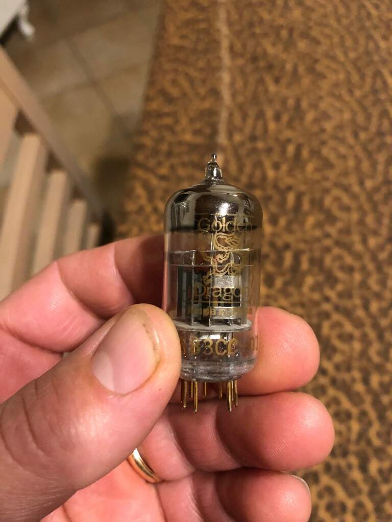

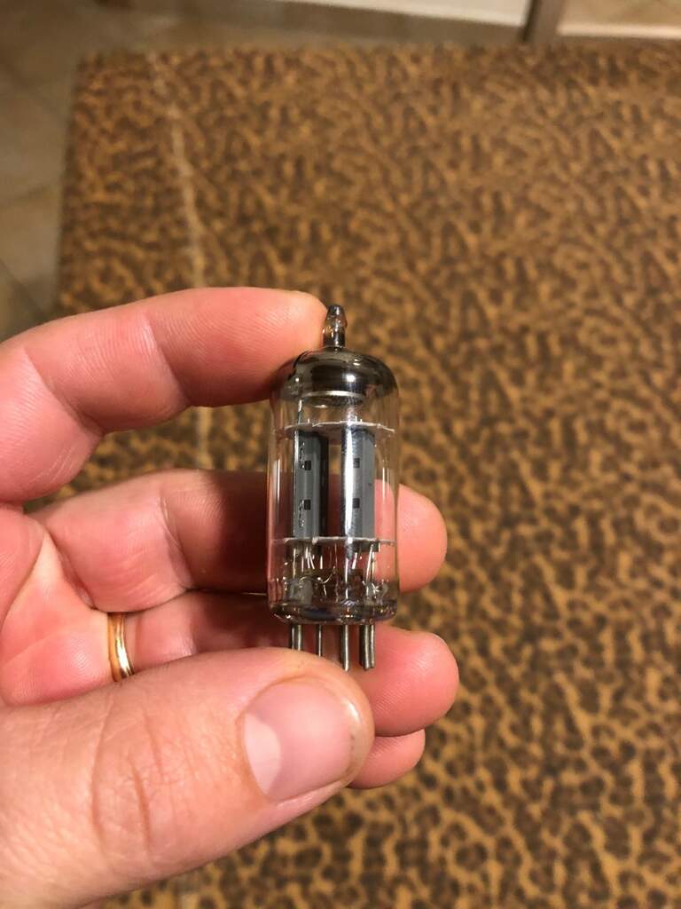

Teosound Inviato 18 Gennaio 2023 Condividi Inviato 18 Gennaio 2023 Salve ho appena preso questo apparecchio da un privato, la macchina e tenuta bene , ma la cosa che ho notato accendendolo, una delle Ecc83 fa luce fioca senza compromettere il suono, ameno fino a stasera che mette suonava sono iniziati disturbo e frusci così intensi che ho dovuto spegnere lapparecchio .quali valvole nos si potrebbero adottare, di quelle a prezzi umani ?non so che valvole siano che le scritte sono cancellate , le ultime due cambiate da precede proprietario sono Ecc83 gold dragon. Da qando c’è l’ho io avrà suonato un a10 d’onore , adesso si è presentato il difetto … grazie a tutti. Link al commento https://melius.club/topic/12387-audio-innovations-500/ Condividi su altri siti Altre opzioni di condivisione...

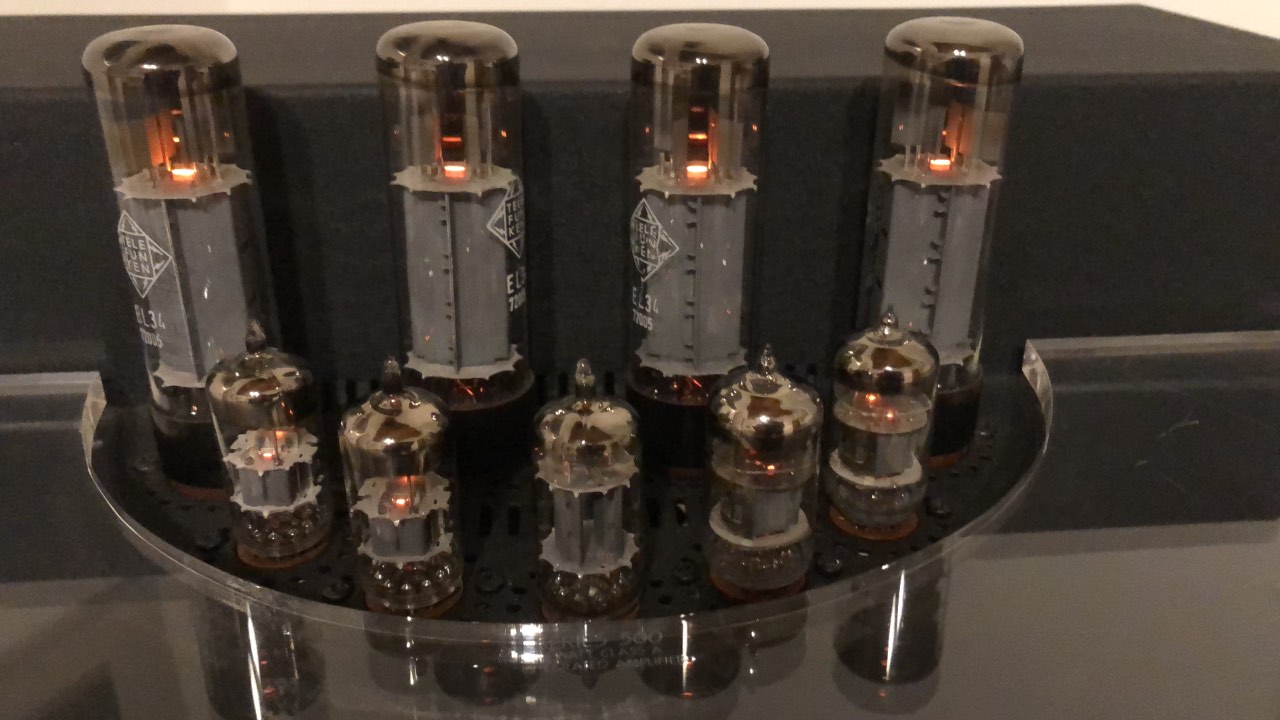

walge Inviato 18 Gennaio 2023 Condividi Inviato 18 Gennaio 2023 intanto l'elenco delle valvole V1-V2-V3 Ecc83 le tre a destra V4 e V7 Ecc88/Pcc88 le due a sinistra V5-V6 e V8-V9 EL34 Se i disturbi sono solo su un canale si può provare a scambiare qualche valvola; se lo fa solo quando è selezionata la linea e non il fono possiamo già escludere due ecc83 In ogni caso una rivalvolata con nuove selezionate sarebbe consigliabile; tipo Gold Lion nuove e selezionate Walter 1 Link al commento https://melius.club/topic/12387-audio-innovations-500/#findComment-707952 Condividi su altri siti Altre opzioni di condivisione...
