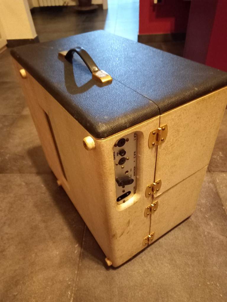

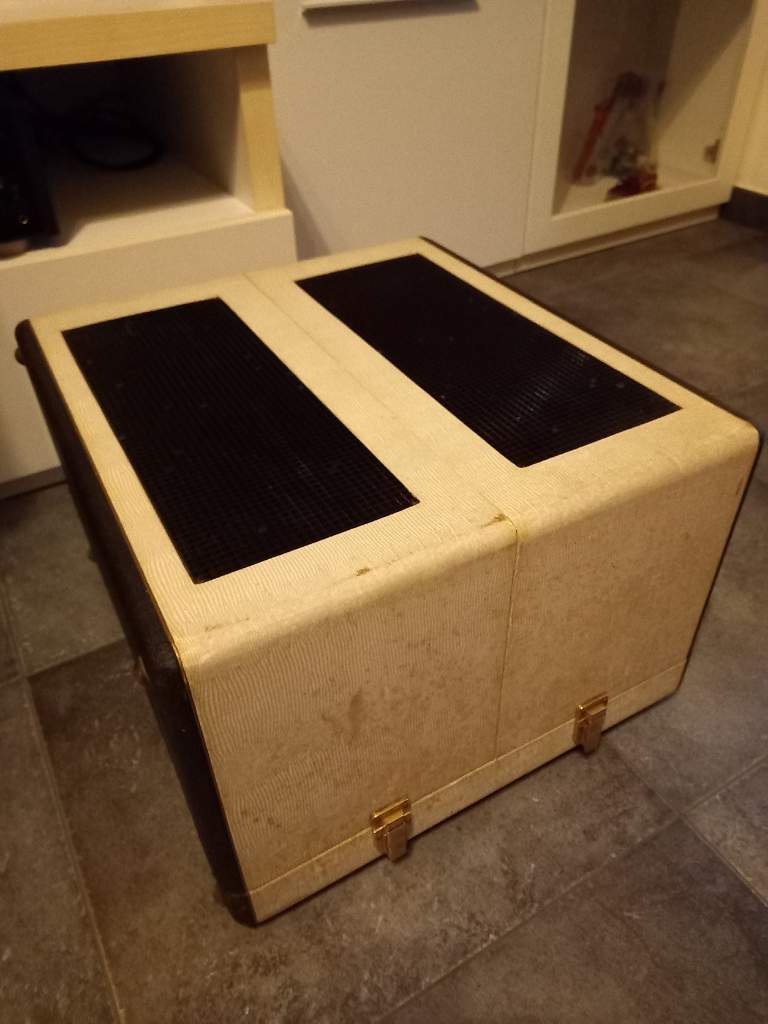

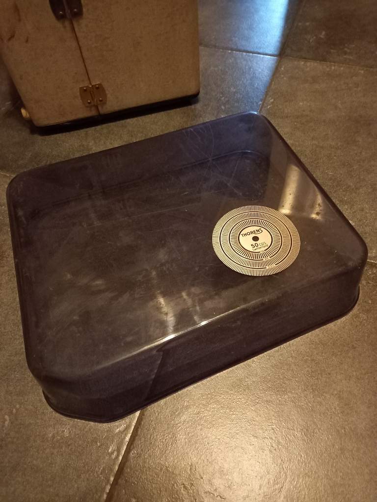

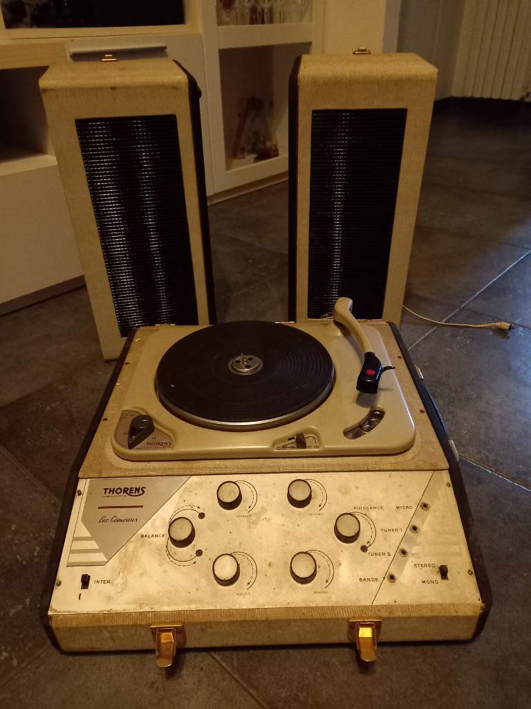

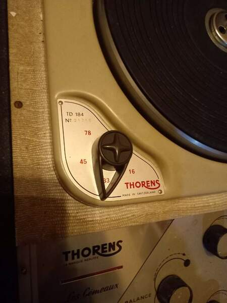

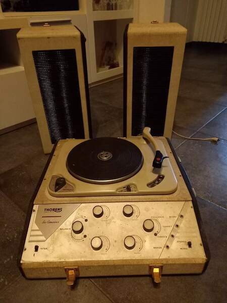

Questo è un messaggio popolare. lucaz78 Inviato 20 Gennaio 2023 Questo è un messaggio popolare. Condividi Inviato 20 Gennaio 2023 Arrivato oggi dalla francia. Questo polveroso e sporco giocattolino credo sia abbastanza raro, non trovo molta letteratura online. Si tratta di una "fonovaligia" Thorens con un TD 184, un amplificatore a valvole con controllo toni e due diffusori. Il venditore ha fatto un ottimo lavoro di imballaggio, anche il coperchio originale ha retto il viaggio. Ancora non ho provato neanche ad attaccare la spina per vedere se funziona . era venduto come "non testato" in quanto manca il cavo di alimentazione,che ha una presa a 2 poli abbastanza inusuale. Ma visto il prezzo irrisorio che ho pagato (veramente poco,credetemi...), ho deciso di correre il rischio. Avevo già messo in conto che l'ampli a valvole andrà smontato,controllato,e ovviamente sostituiti i componenti (si parla dei primi anni 60...). Il TD 184 dovrò toglierlo dalla base ed effettuare tutte le operazioni necessarie per il corretto funzionamento, a anche la valigia rivestita in similpelle (almeno sembra) ha bisogno di una bella ripulita. Per il momento tutto sembra integro,il piatto gira senza sforzo per molto tempo se gli do una spintarella, i selettori sembrano tutti operativi. Domani con calma inizio a smontarlo e controllare meglio l'interno. Appena riesco metterò altre foto. Accetto suggerimenti su come muovermi riguardo la parte meccanica (il TD184) e riguardo quella elettrica. 7 Link al commento https://melius.club/topic/12434-thorens-les-gemeaux-mi-aspetta-un-lungo-e-laborioso-restauro/ Condividi su altri siti Altre opzioni di condivisione...

lucaz78 Inviato 20 Gennaio 2023 Autore Condividi Inviato 20 Gennaio 2023 e anche molto "solido", pesa oltre 15 chili! domani inizierò a togliere la sporcizia (non so neanche che prodotti usare,non voglio rovinare le serigrafie o il rivestimento bicolore della valigia, chiederò consiglio alla signora). Link al commento https://melius.club/topic/12434-thorens-les-gemeaux-mi-aspetta-un-lungo-e-laborioso-restauro/#findComment-709900 Condividi su altri siti Altre opzioni di condivisione...

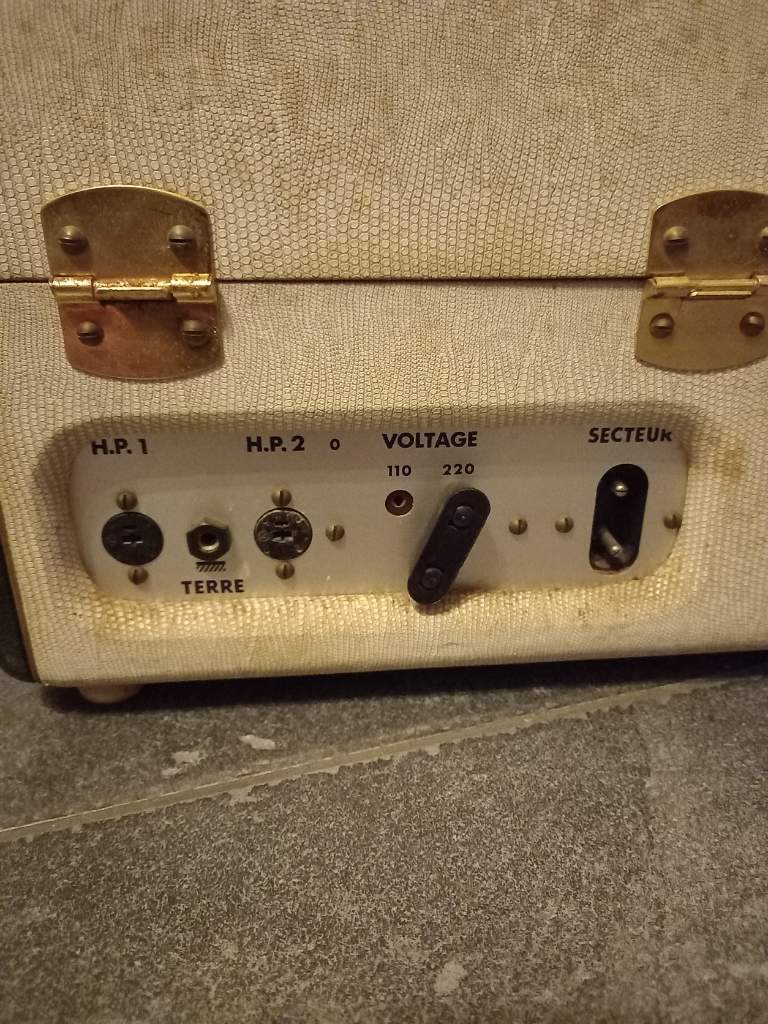

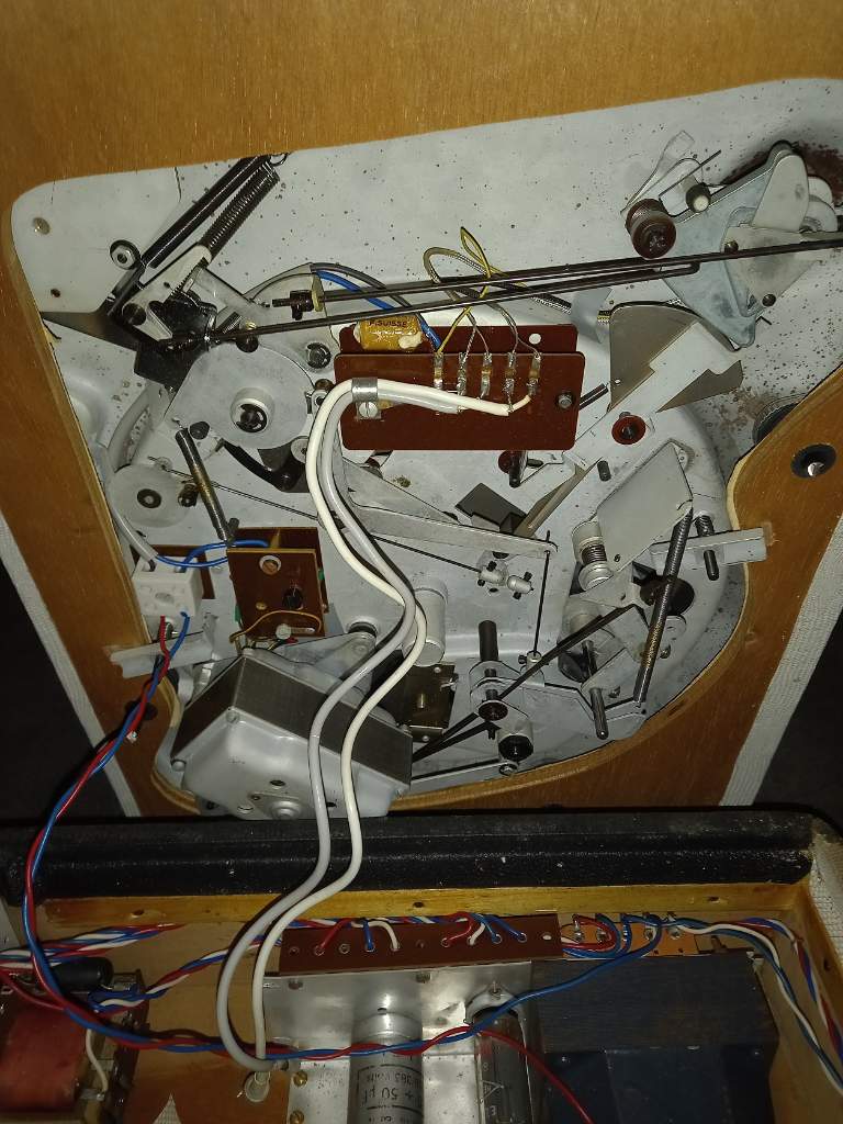

lucaz78 Inviato 20 Gennaio 2023 Autore Condividi Inviato 20 Gennaio 2023 il primo problema che salta all'occhio (menzionato dal venditore), è la presa di alimentazione, sicuramente obsoleta. Non ho idea di dove reperire un connettore simile. Stessa cosa per quelli dei diffusori, che sono presenti con i loro cavetti, ma che se fossero da sostituire... E poi la connessione di "terra" che non ho idea a cosa potesse servire, separata dal resto. Forse per la massa del giradischi? e a cosa andava collegata? L'ampli ha anche degli ingressi esterni che potrebbero darmi una risposta. Impossibile trovare schema elettrico online purtroppo. Link al commento https://melius.club/topic/12434-thorens-les-gemeaux-mi-aspetta-un-lungo-e-laborioso-restauro/#findComment-709925 Condividi su altri siti Altre opzioni di condivisione...

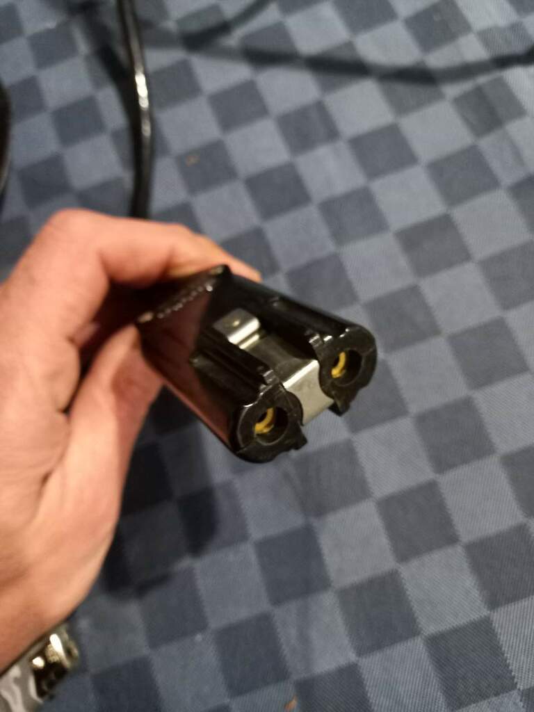

78 giri Inviato 20 Gennaio 2023 Condividi Inviato 20 Gennaio 2023 @lucaz78 la presa elettrica sembra quella dei vecchi ferri da stiro. I connettori per le casse sono punto linea 1 Link al commento https://melius.club/topic/12434-thorens-les-gemeaux-mi-aspetta-un-lungo-e-laborioso-restauro/#findComment-709959 Condividi su altri siti Altre opzioni di condivisione...
lucaz78 Inviato 20 Gennaio 2023 Autore Condividi Inviato 20 Gennaio 2023 6 minuti fa, 78 giri ha scritto: la presa elettrica sembra quella dei vecchi ferri da stiro Se intendi questa...non va bene. Non è compatibile, è più larga ed ha la terra. Link al commento https://melius.club/topic/12434-thorens-les-gemeaux-mi-aspetta-un-lungo-e-laborioso-restauro/#findComment-709970 Condividi su altri siti Altre opzioni di condivisione...
oscilloscopio Inviato 20 Gennaio 2023 Condividi Inviato 20 Gennaio 2023 La presa sembra come quella dei vecchi rasoi elettrici, se giri per mercatini magari qualcosa trovi. Link al commento https://melius.club/topic/12434-thorens-les-gemeaux-mi-aspetta-un-lungo-e-laborioso-restauro/#findComment-710019 Condividi su altri siti Altre opzioni di condivisione...
Jimmyhaflinger Inviato 20 Gennaio 2023 Condividi Inviato 20 Gennaio 2023 la presa è uguale a quella usata da Lesa e innumerevoli altri produttori italiani Link al commento https://melius.club/topic/12434-thorens-les-gemeaux-mi-aspetta-un-lungo-e-laborioso-restauro/#findComment-710021 Condividi su altri siti Altre opzioni di condivisione...

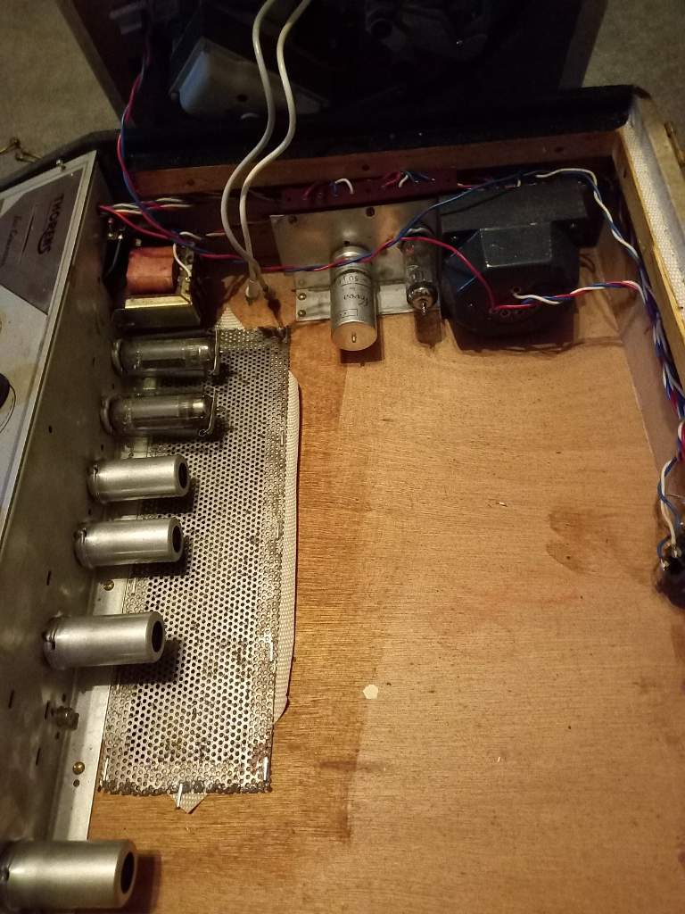

lucaz78 Inviato 20 Gennaio 2023 Autore Condividi Inviato 20 Gennaio 2023 Comunque la mia idea sarebbe di testarli separatamente. Rimuovere il giradischi per le opportune operazioni di restauro, e fare lo stesso con l'amplificatore. Quindi il cavo di alimentazione potrei "bypassarlo" inizialmente. Secondo voi è la strada giusta? Link al commento https://melius.club/topic/12434-thorens-les-gemeaux-mi-aspetta-un-lungo-e-laborioso-restauro/#findComment-710037 Condividi su altri siti Altre opzioni di condivisione...
madero Inviato 20 Gennaio 2023 Condividi Inviato 20 Gennaio 2023 intanto complimenti per aver trovato un bellissimo oggetto. Il fatto che sia non testato per mancanza del cordone d'alimentazione fa ben sperare. I truffaldini quando non si vogliono esporre lo tagliano e poi dichiarano che non possono provarlo. Ma qui manca un cavo non standard. Si convengo che siano trattati come oggetti separati. Per la parte ampli serve qualche strumento specifico un variac in primo luogo perchè è probabile che sia stato spento per decenni. Già un controllo visivo può dare qualche indicazione, controlla che non ci siano parti annerite e/o colature di cera dai condensatori. Tutto rigorosamente ad apparecchio spento perchè è sempre bene ricordare che circolano tensoni potenzialmente letali. Ma senza il variac non rischierei di collegarmi direttamente alla rete. Che valvole monta ? Link al commento https://melius.club/topic/12434-thorens-les-gemeaux-mi-aspetta-un-lungo-e-laborioso-restauro/#findComment-710046 Condividi su altri siti Altre opzioni di condivisione...
