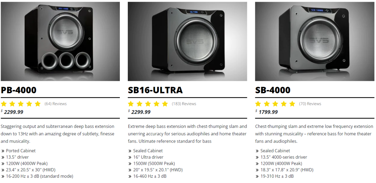

mla Inviato 25 Gennaio 2023 Condividi Inviato 25 Gennaio 2023 @ferrodicavallo per i tuoi nautilus 804 il tool SVS, che raggiungi cliccando l'ipertesto nel mio precedente post, consiglia: Link al commento https://melius.club/topic/12518-sub-svs-sb3000-33-pollici800-watt-rms-in-12-metri-quadripu%C3%B2-funzionare/#findComment-715354 Condividi su altri siti Altre opzioni di condivisione...

ferrodicavallo Inviato 25 Gennaio 2023 Autore Condividi Inviato 25 Gennaio 2023 @mla bellissimi sub..ma in 12 metri quadri dubito già dell'sb 3000 che mi sembra iperdimensionato per 12 metri quadri...pensa questi colossi,,che si confanno alle 804..ma in stanze più grandi..almeno credo. cordiali saluti. Link al commento https://melius.club/topic/12518-sub-svs-sb3000-33-pollici800-watt-rms-in-12-metri-quadripu%C3%B2-funzionare/#findComment-715862 Condividi su altri siti Altre opzioni di condivisione...
