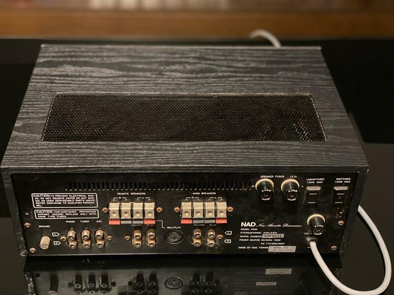

ho spruzzato del disossidante a secco e il canale destro ora funziona, non riesco rimuovere del tutto l'ossido che è ruggine sugli ingressi dietro, mi consigliate di cambiarli perchè possono incidere sulla resa?...dalla foto si vede poco ma sono color ruggine ho grattato un pò con la carta vetrata ultrafine perchè prima erano peggio....
altro problema che non si presenta sempre, cliccando su Tape Monitor 1 - 2 e rilasciando i pulsanti le casse iniziano ad avere un effetto pop corn fastidioso, poi spruzzando da spento ovviamente del disossidante a secco da ampli aperto dietro ai pulsanti tape monotir l'effetto sparisce....
ora voi direte, basta che non ci clicchi, ok ma vorrei capire di cosa si tratta e sistemarlo...sono i pulsanti secondo voi?dei transistor?

Ossidazione sui selettori...se sono molto conciati il disossidante risolve solo al momento, se hai la possibilità di aprirli e provare a pulirli con carta vetra sottilissima magari risolvi, alternativa è sostituirli.
