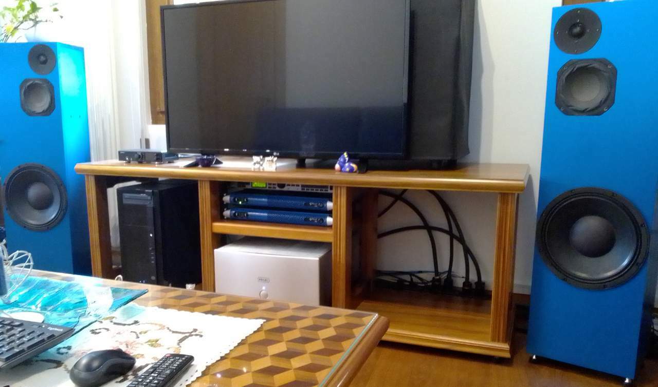

Il mio mobile, 1750x600, 3 fori da 51x51cm, 8 piedini su punte soundcare. Legno massiccio con piani da 5cm e pareti da 5x7cm scaricate e lavorate in rovere italiano lavorato in stile al resto dell'arredamemento. Il costo si è alzato in pochetto (ma non così tanto) rispetto il progetto iniziale in abete sempre massicico. Il costo dell'abete era su 800-900 euro. Con tanto di tinta in linea ocn il reto del salotto e più integgiature.
Ho scelto il rovere perchè lo stile del salotto non potevo abbandonarlo, 5 mobili tutti particolari. Ma se il colore e la venature dal legno non era importante era un lavorone.
L'ho fatto molto robusto perchè il sub posizionato sopra lavora dai 19hz ed è molto potente (200 lltri per 110kg), il tv sembra grande ma è relativamente piccolo(42") il subwoofer scoparirà quel giorno che avrò un 50". Anche sotto c'è molto peso, un Hegel da 45kg più pc, due finali powersoft e dsp. Probelmi di vibrazione (che tanto avevo paura) zero.
Bisogna trovare il falegname giusto (il mio ha fatto tutta la casa) ma ne vale la pena.

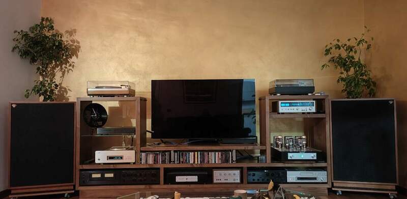

Il 25/1/2023 at 23:52, Gici HV ha scritto:
Il mio l'ha fatto il fabbro su mie specifiche (sopra ho il TV), tieni presente che un mobile aperto non nasconde il solito groviglio di cavi, se in soggiorno non è un bel vedere, ripeto, andate da un falegname con un disegno accurato e fatevi fare un preventivo.
Un buon falegname tutta la vita, anche vedendo certi costosi obbrobri etichettati come tavolini hi-fi…

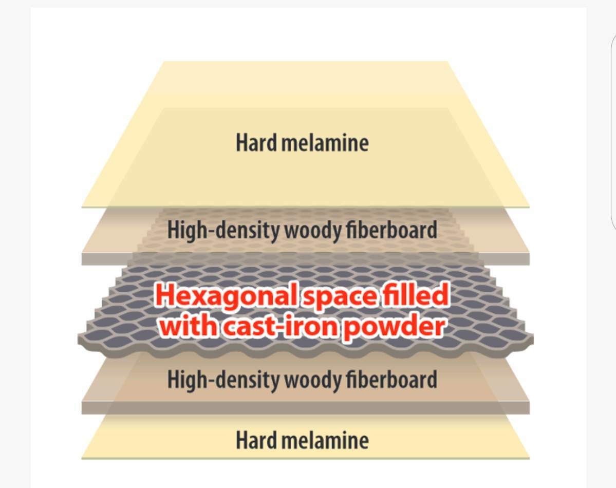

Questo è lo spaccato di un costoso ripiano Taoc, praticamente lo stesso sistema della linea Kallax di IKEA, il loro tavolino costa meno di 10€, basta utilizzare solo il piano e si ha un fantastico ripiano High End, se proprio si vuole esagerare, un forellino sotto e lo riempi di sabbia e bye bye vibrazioni.
Questa soluzione i falegnami la usano da una vita per i ripiani delle credenze o librerie, anche con lunghezza importante non si imbarcano e sostengono parecchio peso malgrado la loro leggerezza, il segreto è il nido d'ape, pur essendo di carta sostiene tranquillamente il peso di una persona senza schiacciarsi

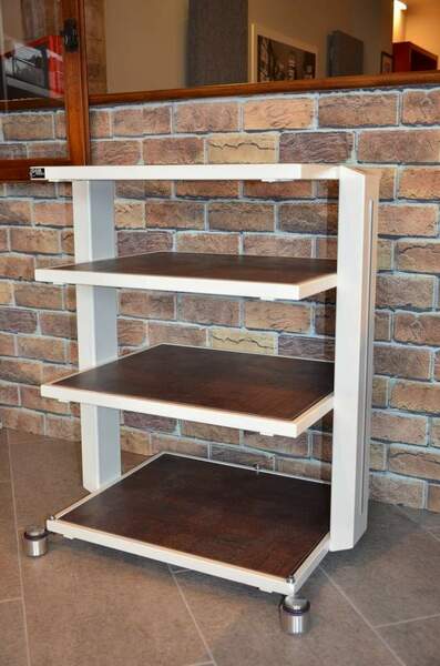

@Lucasan sono stato qualche giorno fa dal mio amico che ha risolto con questo mobile della Norstone (nero con vetro scuro) spendendo pure poco. Ha rinunciato allo spazio per i dischi ma il risultato finale estetico è ottimo, non sfigura in una stanza che contiene due divani un mobile Bramante e un tavolo con sedie tutto di Cassina che costano molte decine di migliaia di euro (anche quella dei bei mobili è una passione costosa). Mi dice di essere molto contento anche del suono. Purtroppo non ho fatto foto quando torno da lui le faccio e posto.
mi ha detto che come alternativa il suo architetto gli aveva consigliato di comporre un mobile su misura USM (sono costruiti benissimo, ne ho nel mio studio). La profondità 35 va bene per quasi tutti i giradischi e altri componenti.
https://www.audioimpact.it/it/mobili-per-elettroniche/4632-norstone-esse-av.html
https://www.usm.com/it-it/office/homepage/
