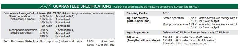

scroodge Inviato 28 Gennaio 2023 Condividi Inviato 28 Gennaio 2023 3 ore fa, niar67 ha scritto: mentre dubito che l'Accuphase riesca ad erogare la potenza teorica (90 su 8/ 180 su 4/360 su 2) perché? Link al commento https://melius.club/topic/12555-il-mito-del-watt-correntoso/page/7/#findComment-718059 Condividi su altri siti Altre opzioni di condivisione...
jakob1965 Inviato 28 Gennaio 2023 Condividi Inviato 28 Gennaio 2023 6 minuti fa, scroodge ha scritto: perché? infatti mi ricordo le CCL del 480 ed erano molto generose e pure le tritim - se non ricordo il finale top in classe AB arrivava molto vicino al coefficiente 2 nel rapporto tra 4 ohm ed 8 Link al commento https://melius.club/topic/12555-il-mito-del-watt-correntoso/page/7/#findComment-718068 Condividi su altri siti Altre opzioni di condivisione...
Ggr Inviato 28 Gennaio 2023 Condividi Inviato 28 Gennaio 2023 Se c'è un merito di accuphase, e l'onestà dei dati dichiarati. Sono sempre molto conservativi, e dichiarano in media il 10% in meno di quello che viene misurato in laboratorio, e sempre con entrambi i canali attivi. Mai visto un test in cui i risultati fossero peggiori di quelli dichiarati. Perfino il mio poccolo 270, misurato da audioreview con un carico capacitivo e reattivi di 3 ohm, ha tritim perfette. 1 Link al commento https://melius.club/topic/12555-il-mito-del-watt-correntoso/page/7/#findComment-718138 Condividi su altri siti Altre opzioni di condivisione...
