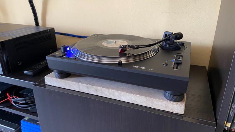

Roby85gt Inviato 18 Aprile 2021 Autore Condividi Inviato 18 Aprile 2021 Eccomi con 3 cm di Marmo ... nei giorni proverò a vedere se è migliorata la situazione... Link al commento https://melius.club/topic/1256-feedback-giradischi-consigli/#findComment-47372 Condividi su altri siti Altre opzioni di condivisione...

Jack Inviato 18 Aprile 2021 Condividi Inviato 18 Aprile 2021 @Roby85gt ecco io ho fatto proprio così, solo che la base è parecchio più estesa sulla dx (di fronte). Se batto sulla base con le nocche o addirittura con un peso non fa una piega, prima sentivo il colpo nelle casse (padelloni da 12” anche io) Link al commento https://melius.club/topic/1256-feedback-giradischi-consigli/#findComment-47909 Condividi su altri siti Altre opzioni di condivisione...
