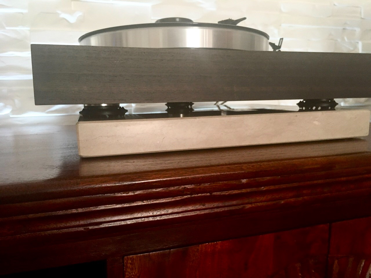

floyder Inviato 16 Giugno 2021 Condividi Inviato 16 Giugno 2021 @Roby85gt mettiglieli tra il gira ed il marmo, efficacissimi, sono della Oehlbach, li trovi su Amazon ed hanno un costo umano. . 1 Link al commento https://melius.club/topic/1256-feedback-giradischi-consigli/page/3/#findComment-121723 Condividi su altri siti Altre opzioni di condivisione...
Roby85gt Inviato 17 Giugno 2021 Autore Condividi Inviato 17 Giugno 2021 @floyder perfetto provo ... vediamo se risolvo... Link al commento https://melius.club/topic/1256-feedback-giradischi-consigli/page/3/#findComment-122605 Condividi su altri siti Altre opzioni di condivisione...
Roby85gt Inviato 20 Luglio 2021 Autore Condividi Inviato 20 Luglio 2021 @floyder Ad oggi finalmente sono riuscito a testare questi gommini che mi hai consigliato. Sono davvero ottimi. Non ho più quel problema ad alti volumi !! sono davvero soddisfatto.. All'inizio non ci credevo, le avevo acquistati subito, solo che non riuscivo a trovare il tempo di sedermi è godormi i miei vinili a volumi da concerto ahahahaha.. Oggi finalmente ho girato la rotella come si deve !! questi gommini fanno davvero miricoli. Grazie mille 😉 Link al commento https://melius.club/topic/1256-feedback-giradischi-consigli/page/3/#findComment-156945 Condividi su altri siti Altre opzioni di condivisione...

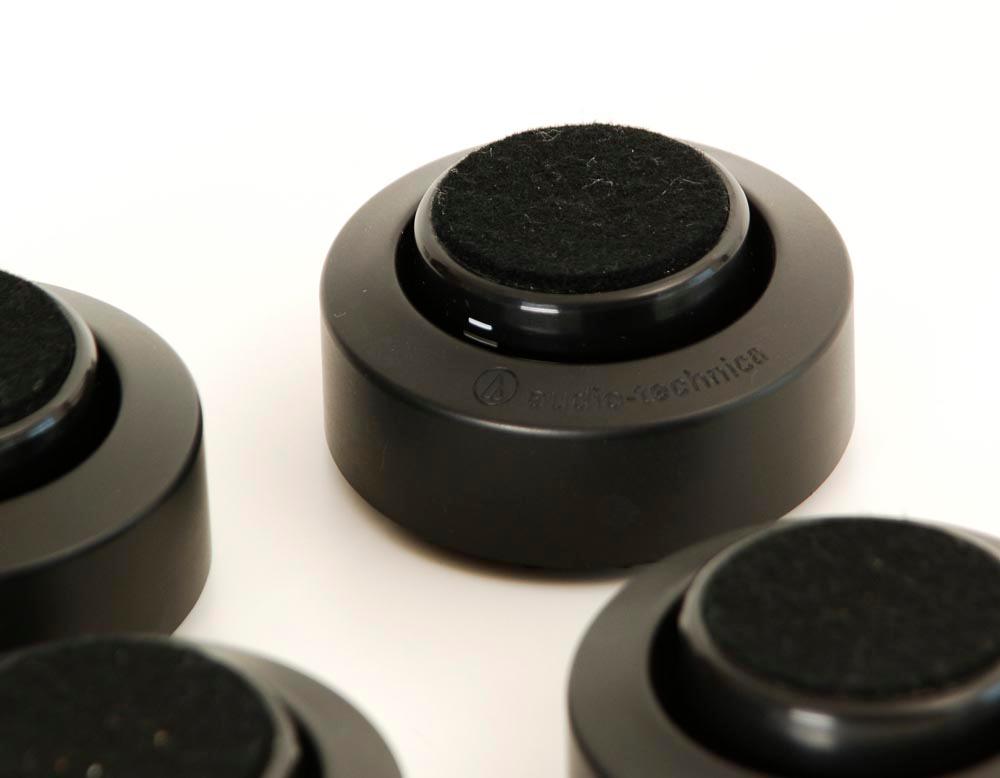

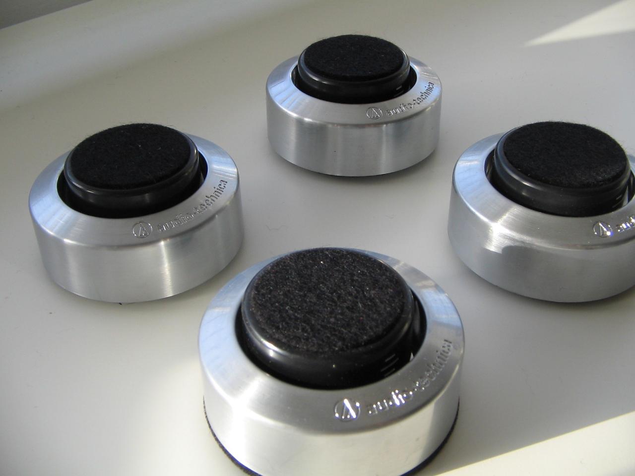

Moderatori BEST-GROOVE Inviato 19 Agosto 2021 Moderatori Condividi Inviato 19 Agosto 2021 Il 15/6/2021 at 18:56, Roby85gt ha scritto: ciao a tutti, ritorno sul problema segnalato. Nonostante avendo installato la base di marmo. ci avrei scommesso, già provato 40 anni fa; prima una sola base in marmo poi la seconda isolate nel mezzo da un foglio spesso di neoprene nulla da fare....e credo anche di averlo già scritto sconsigliando di gettare soldi dalla finestra. Ti consiglierei i piedoni ammortizzanti specifici per giradischi della Audio Technica, si trovano solo usati : AT 606 oppure gli AT 605 dipende dal peso del giradischi. Gli AT 605 reggono fino a 20 Kg se non ricordo male gli AT606 32Kg. ed il costo da usati non è neppure eccessivo e sono regolabili in altezza. Sorry arrivo tardi....leggo che hai già risolto; meglio così. 1 Link al commento https://melius.club/topic/1256-feedback-giradischi-consigli/page/3/#findComment-186520 Condividi su altri siti Altre opzioni di condivisione...
