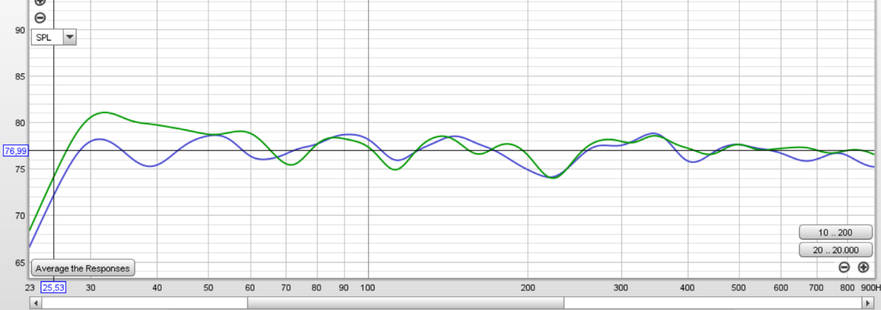

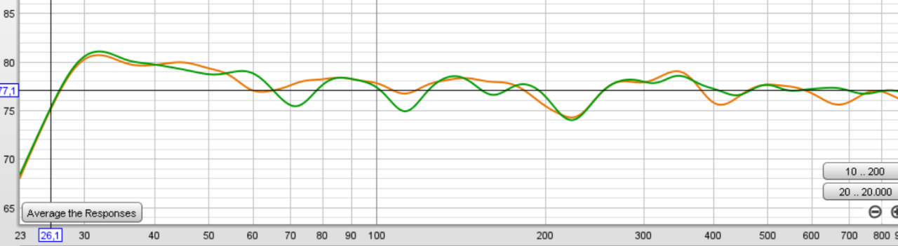

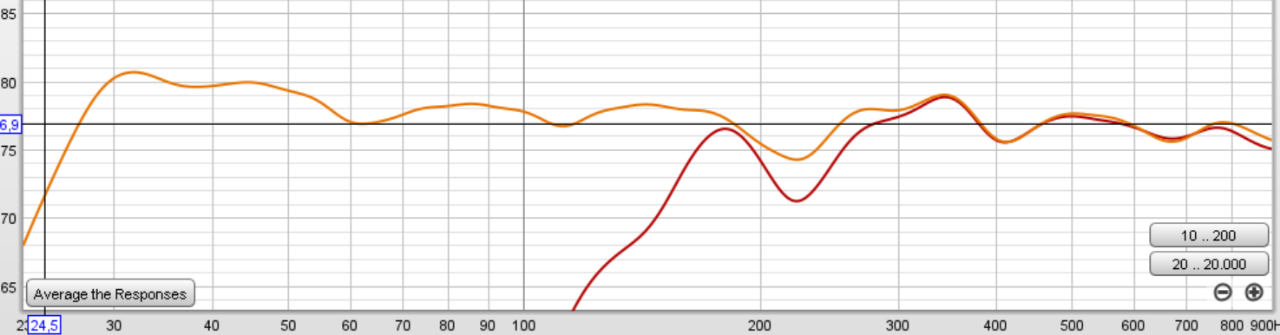

Dubleu Inviato 2 Febbraio 2023 Condividi Inviato 2 Febbraio 2023 2 ore fa, domenico80 ha scritto: filtrando digitalmente il sub , di poter scegliere e confrontare con un clic le varie pendenze di taglio ? Quanto? infinite! Ho in un ambiente, posizione di ascolto per lo stereo, per i film (perchè cambia) posizione di stiro (si stiro pure!!!), prove 1 e prove 2 il tutto con microfono. I miei diffusori sono configurati in base all'ambiente e linearizzati uno ad uno. La scala della foto è molto precisa. ! tacca un db. Ho linearizzato abbastanza fra le due righe blu e verde cercando volontariamente un certo aumento di db sotto i 200hz, dei "buchoini" dovuti all'ambiente per forza ci sono! Fra una linearità esclusivamente piatta su l'intera banda(prova linea blu) e un incremento di "soli" 3db sui 32,5hz il risultato d'ascolto è totalmente diverso! Personalmente trovo ora la linea verde leggermente "troppo" di basso e presumo di livellare un db. Ecco che un "solo" db cambia il mondo. Per i filtri passivi, in gamma media 1db sul medio è una infinità di differenza in ascolto. Ecco che sotto parte il subwoofer (in questo impianto) per arrivare lineare come la line averde, sinceramente un ulteriore incremendo di 1-2db. Infattibili con il passivo chiaramente. Percezioni che se non hai ampli adeguati poco ti cambia nell'ascolto. Chiaramente la linea blu è stata ascoltato circa un mesetto ed abituata al suono e comparata su ciò che si cerca(secondo impianto di riferimento) per capire che di basso ne voleva di più. Spesso alcuni dicono che gli alti di certi dac sono fastidiosi e se misurati si scopre che un medio che fa dai 200 ai 1500hz magari ha solo 1 o 2 db in un certo range che va corretto. Se l'ambiente è ampio W i filtri passivi, se invece i posizionamenti sono infelici serve per forza arrivare al dsp. La foto evidenzia la risposta di un solo diffusore, dove la verde è stata corretta rispetto la blu in vri punti oltre che dato qualche db ai bassi. Ti allego la seconda immagine "sempre di un diffusore, un lato" ora non ricordo se i due combaciano (tutti due destri o gamma medio alta destra e bassa sinistra, lo sto facendo di fretta)E' l'altro diffusore ad intera gamma, visto il cambio colore da verde ad arancio. Ecco che i due diffusori in base all'ambiente rispondono uguale anche se corretti.Il buco delle alte è stato corretto (linea rossa) e la linea arancio è più lineare. Ti allego la differenza fra diffusore sinistro e destro (prima dell'intervento subwoofer per la bassissime) dove uso audiotecnology flexunits 15". Verde ed arancio a confronto, sono in fase di lavoro ancora linearizzabile. La linea rossa del medio evidenzia un 180hz e 77db target. Il buco ambientale a 220 circa. La linearità a salire potrebbe essere forse corretta (vediamo prossimamente) ma si parla di una tacca un db, parto dai 190hz a 77db circa con ondulazioni nell'ordine dei 1.5db? Puoi far tutto con dsp. 10 regolazioni di eqaulizzazioni, ritardi, limiter, pendenze fino ai 48db con i vari filtri disponibili. Limitazione mia, è stato appoggiarmi ad appassionati per i filtri passivi che usano digitale-passivo come melgio sovviene da oltre 35 anni di esperienza, le idee dunque non sono mie ma di un popolo che ci lavora per ottenere il melgio su impianti a 5 cifre a salire. Prove, confronti, ho girato tutto il nord italia in ascolto e prove e conosco molto bene molti impianti alta gamma. Mio problema, figlio degli anni 90', che di bassi ne ho sentito questa enfatizzazione sulle bassissime, direi come mi dissero i "mentori"2 db ci stanno tutti, sopra è un rischio. Ecco che già i miei 3 db per me sono troppi effettivamente! Chi ascolta lineare troverà i miei impianti "sbagliati" come io trovo impianti "meno carichi" tristi. L'audiofilo "puro" forse cerca linearità di rispota( non è che non he ho, sono piatto fino a oltra i 20) ma il basso pià spinto è troppo forte. Ecco che da qui, ho portato le prove, cambiando pure i punti di ascolto fra in piedi(stiro per molte ore) ambiente (se giro per la stanza ho limato i punti fastiodiosi degli angoli), film (un po' più basse ed extra basse ci stanno) e prove varie. Di norma ascolto con il programma"posizione di ascolto", ma se ho film d'azione "regolo il dsp in " film", se giro per la stanza è c'è elettronica, r & B o rock particolare dove le basse infastidiscono uso il filtro "lavoro" e poi di conseguenda il filtro "stiro". Cosa puoi fare? tutto i di più. 20-hz del resto ho sol odei buchi sui 3db cerso i 200hz (ambiente e basse) tutto il resto l'ho regolarizzato. Diffusore destro e sinistro corretti a resistenze db, per db. 1 o 2 db sulle medie "rovinano" l' ascolto in generale. Abbi pazienza e passione e sii certo del tuo suono, che il tuo suono sia "reale" e non solo "tuo". I risultati arriveranno, non in due anni? Mah! Sto settendo i miei due impianti fra cambi ampli (circa 5 al mese commerciando da circa 7 anni e mi son fermato 10 mesi fa scarsi) e setting filtri passivi da 4 anni (virgole ogni volte) dove la risposta in db è arrivata presta ma la ricerca del miglior condensatore più lenta. Il dsp ci sto lavorando da 2 anni a db, per db. Ecco perchè ho riferito 2 anni, veloce è impreciso e migliorabile per me. Tanto spero che resterà tutto molto fermo nel tempo. Ecco perchè no limits nei componenti, filtri, amplificatori. Dobbiamo esser certi di avere il meglio, provere il meglio, confrontarsi con il meglio. Ed addio dubbi. 1 Link al commento https://melius.club/topic/12592-cassa-attiva/#findComment-724346 Condividi su altri siti Altre opzioni di condivisione...
