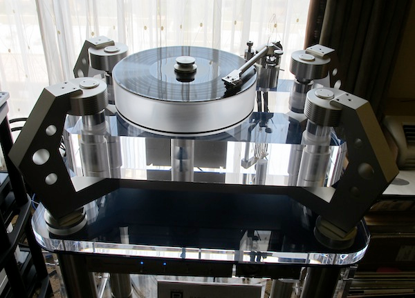

Contemaux Inviato 1 Febbraio 2023 Condividi Inviato 1 Febbraio 2023 @lofuoco io ho scelto il Transrotor Dark Star silver shadow con braccio Transrotor Link al commento https://melius.club/topic/12601-giradischi-dopo-il-gyro-se/page/5/#findComment-723402 Condividi su altri siti Altre opzioni di condivisione...
lofuoco Inviato 1 Febbraio 2023 Autore Condividi Inviato 1 Febbraio 2023 @Contemaux sono molto ma molto interessato, se hai voglia di descrivere le caratteristiche sonore e come ti trovi.. Con quali giradischi hai avuto modo di avere un confronto diretto? Link al commento https://melius.club/topic/12601-giradischi-dopo-il-gyro-se/page/5/#findComment-723439 Condividi su altri siti Altre opzioni di condivisione...

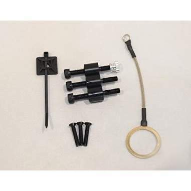

jerry.gb Inviato 1 Febbraio 2023 Condividi Inviato 1 Febbraio 2023 Sono state create diverse basette per alcune tipologie di bracci come da link sul sito di Pedersen: The Armboard Upgradekit are available in different models, with grey or black washers: For SME arms For Michell Tecno arms For Rega arms For Origin Live arms For Zeta arms For Audionote arms For Mørch arms Link al commento https://melius.club/topic/12601-giradischi-dopo-il-gyro-se/page/5/#findComment-723480 Condividi su altri siti Altre opzioni di condivisione...

ninomau Inviato 2 Febbraio 2023 Condividi Inviato 2 Febbraio 2023 @jerry.gb Io avevo usato la basetta Pedersen su un vecchio Gyro con modifica Orbe che avevo diversi anni fa, e che dopo ha avuto altre evoluzioni (due bracci). Devo ancora avere da qualche parte l' anello in plexiglass e le viti con boccola in resina. Link al commento https://melius.club/topic/12601-giradischi-dopo-il-gyro-se/page/5/#findComment-723722 Condividi su altri siti Altre opzioni di condivisione...
