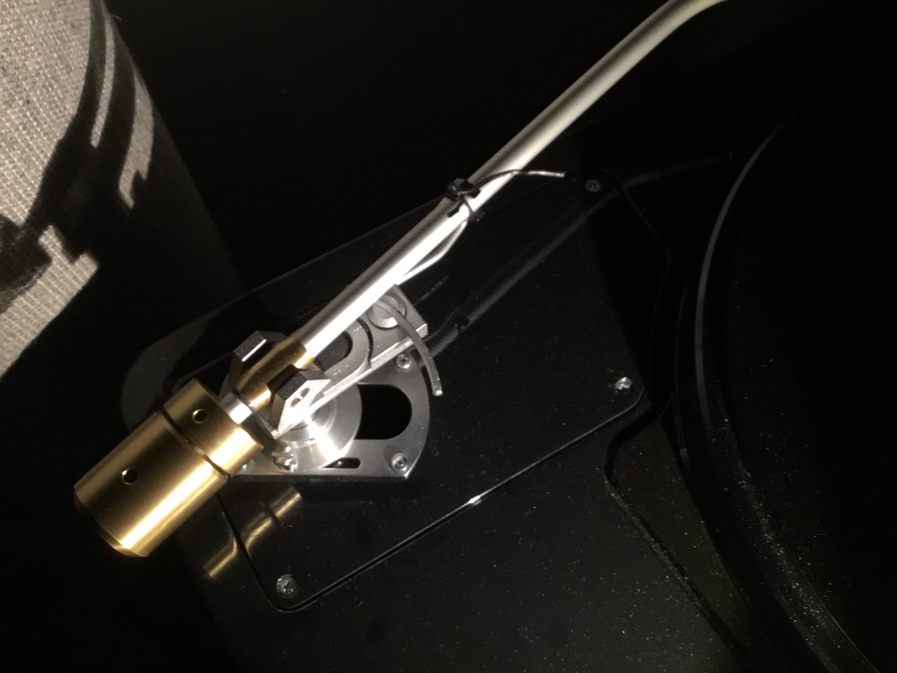

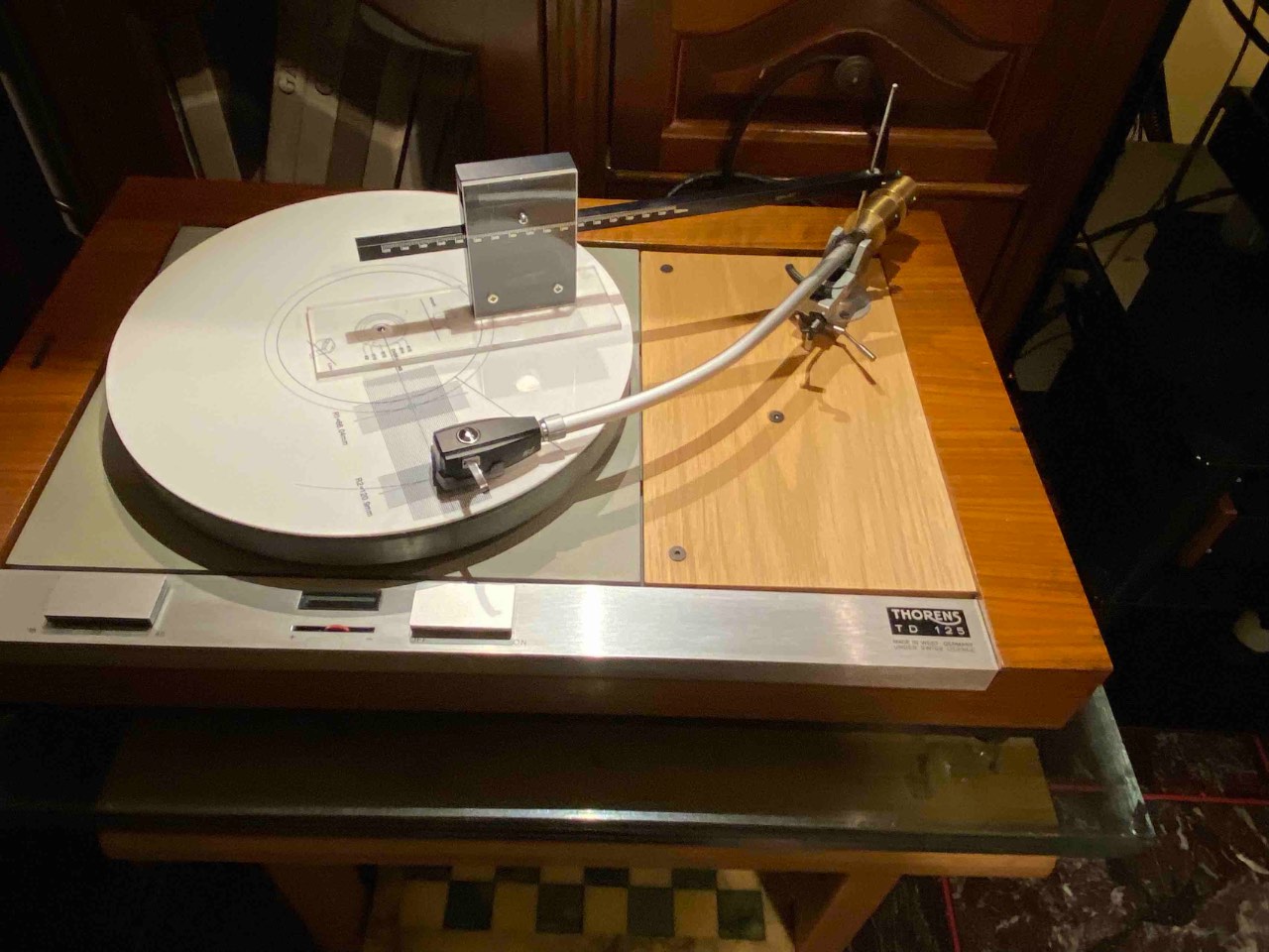

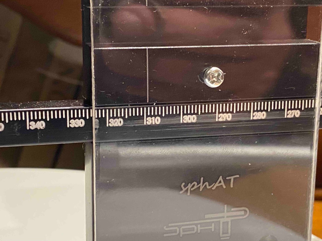

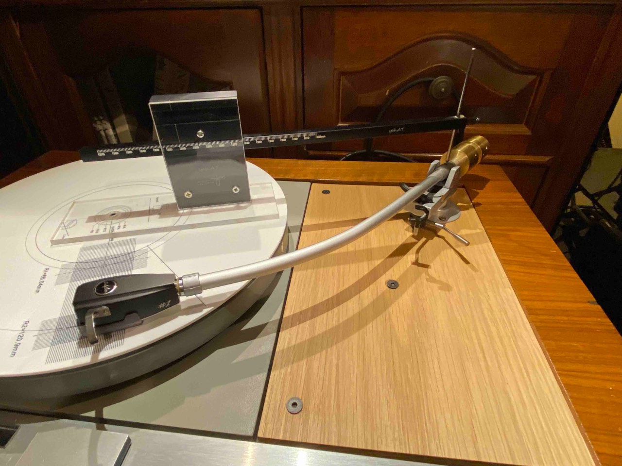

E4A77B37-EEFF-40A2-AA2B-881F77B8FCE4.jpegCiao a tutti.  Vorrei sapere da chi ha la SPU della Ortofon come comportarmi. La Spu sollo sme 3012 e sull’Acos non comporta alcun problema ma… su bracci con la base fissa e non sliding, comporta grossissimi problemi di allineamento. Premetto… Ho sempre usato il 309 su una speciale basetta tipo sme in ottone cromato, in foto.

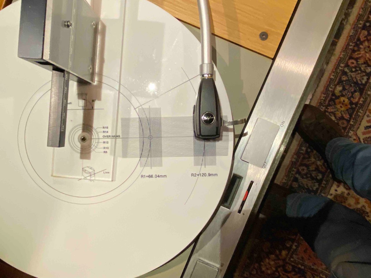

51A2B0DD-3927-4387-BAA5-C2FF4C8DFC6C.jpegE non sono mai riuscito a usare la SPU su altri bracci oltre quelli sopraelencati in quanto la Spu presenta una distanza tra la puntina e la baionetta di 5,5 mm, mentre gli shell normali (e ne ho a decine) non permettono di arrivare a più di 5 cm, e con allineamento corretto di bracci fissi prevedono tutti la puntina a 4,5 cm, almeno usando le distanze p2s indicate dai costruttori per ciascun braccio.  Dunque se monto il 309 fisso, o lo monto 0,5 cm più vicino, a 308,5 mm, e quindi mintrovo la SPU ben 5 mm oltre l’allineamento ottimale, o se lo monto  correttamente come previsto, a 309 mm, tutte le altre testine saranno difficili da allineare, e potrò allinearne solo le più “lunghe” usando gli shell più “lunghi” e ogni volta dovendo rifare le tarature per montarle su altri bracci.  Cosa sto sbagliando? Avete anche voi lo stesso problema?  Grazie per quwlunque suggerimento (tranne quello di rimontare la basetta scorrevole, in quanto sul td125 long base sarebbe troppo alta).

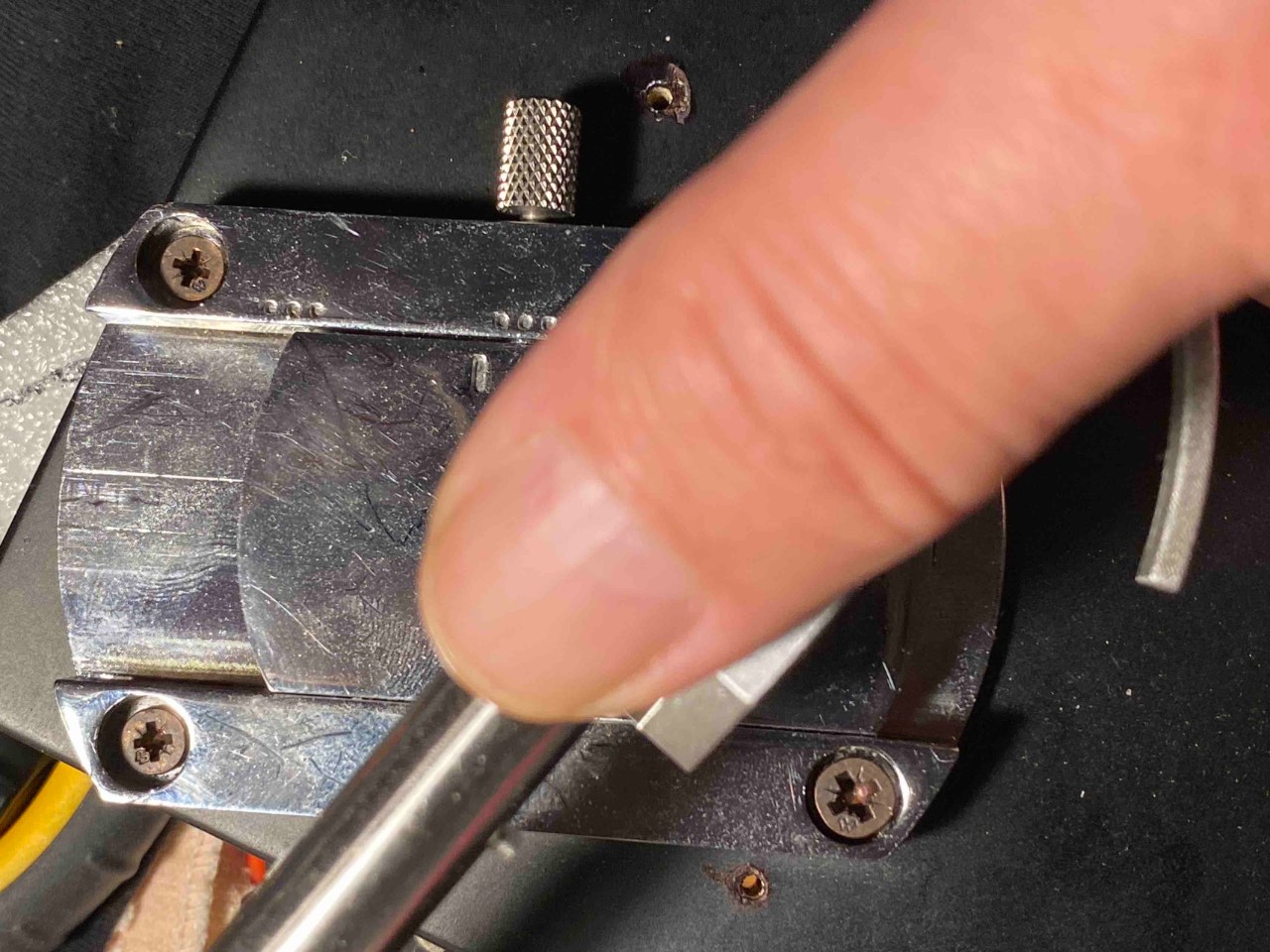

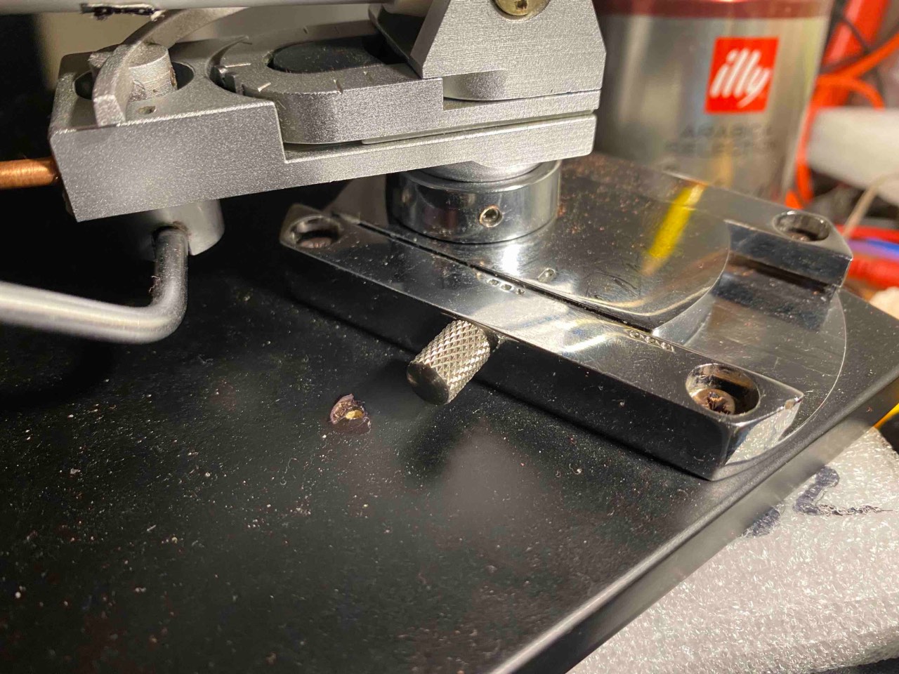

@Stel1963 Ciao, uso le SPU su 309 e Alfred Bokrand streight e banana (come il tuo). Ogni tanto ci monto la Denon 102 e 103. Ho risolto chiedendo a Alfred di mandarmi sia i collari Ortofon sia SME. Ho reperito una slitta SME e riesco a alternare le testine senza problemi. Allego la foto (il braccio e verso il fondo della slitta perché al momento sto usando una SPU Wood A + adattatore).
Se anche con la slitta SME il braccio è troppo alto, potresti fresare la base in legno abbassando di un paio di mm la zona in cui monti la slitta. Le slitte Jasmine sono ottime ma troppo spesse (e pesanti per i giradischi su molle). Potresti cercare le slitte Ortofon fatte per potere alternare le SPU G alle A. Se non ricordo male, hanno uno spessore molto simile alle SME.
@Mxcolombo grazie!!! Speravo ci fosse qualcuno che avesse già affrontato il problema. Devo avere una slitta sme un pelo graffiata da qualche parte, e modificare una basetta ortofon per gli attacchi sme mi sembra semplice.  Come dici tu, sono entrambe molto fini, non spesse come la Jasmine (e inoltre verissimo che sbilancia tutto ed è troppo pesante sul Thorens).  Con quella dovrei avere spessore e peso perfetti! Grazie davvero!!!!!!!!!
